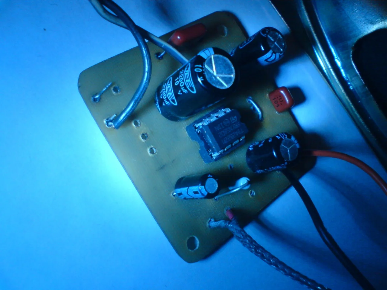

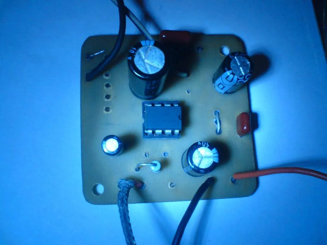

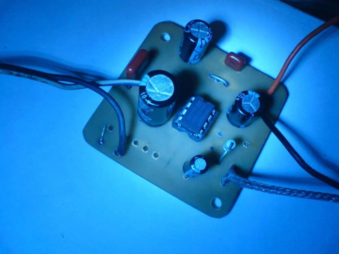

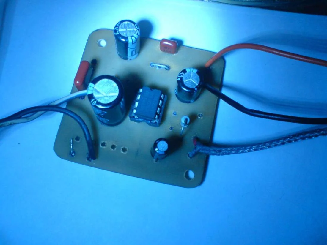

Тогда уж неиспользуемый вход на землю посади...
Можно просто замкнуть, но лучше через резистор 1-2 кОм.
    9.1 KB · Просмотры: 114
Его лучше тоже заменить таким же резистором. Но вообще подобный эффект от неиспользуемого канала довольно редок.
хорошо попробую шас
не тоже самое, вот только резистор у меня на выходе у динамика не 4.7 а 680 ом из за него может быть такой шум?
Его лучше вообще тогда заменить перемычкой, чем ставить такой большой, эти резисторы так и называются "антизвонные" и они имеют номинал от долей Ома до десяти Ом.
на шум то он влияет? если перемычку поставить меньше шума должно быть?

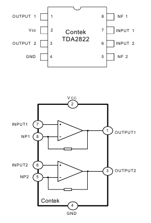

Как правильно в схему усилителя TDA 2822 подключить регулятор громкости? Думаю, если громкость на компе поставить побольше, а на выходе сделать тише - шумы будут менее заметны.
