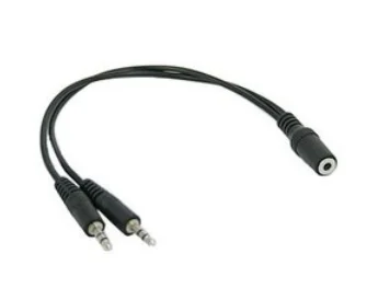

почему, когда я включаю наушники, у меня работает только правый наушник, когда на половину достаешь, работает левый? наушники в исправном состоянии!

Очевидно потому, что дефектное гнездо: торцевой контакт штекера не цепляет.
то есть? что мне с ним сейчас делать?
Для начала, все же попробовать почистить, что нить спиртосодержащее взять(любые духи или одеколон) и побрызгать на штекер и вставлять и вынимать иногда так лечится. Как я понимаю на ноуте работают 2 канала в динамиках. Тогда точно гнездо, если просто почистить не удастся, то менять.

с наушниками идет микрофон... когда его включаю, то он не работает... для этого нужны драйвера специальные или тоже гнездо
Вот что за манера не указывать сразу модель устройства о котором речь идет.... Хрустальный шар подсказывает, что у вас гарнитура с 4-pin штекером. А на вашем ноуте обычные 3-х pin minijack и микрофонный вход отдельно от выхода на наушники. Так что вам не "гнездо" чистить одеколоном надо, а переходник minijack 4-pin - to 2x3-pin искать 1234.webp.
Правда найти такой (да еще чтобы и с распиновкой все совпало) непросто. Проще самому спаятьtehnoyxi.... Ну или гарнитуру не со "совмещенным" штекером искать, с с двумя хвостами - один на наушники, один на микрофон... ну или ноут сменить, на тот у которого совмещенный с наушниками микрофонный вход... короче варианты есть...
