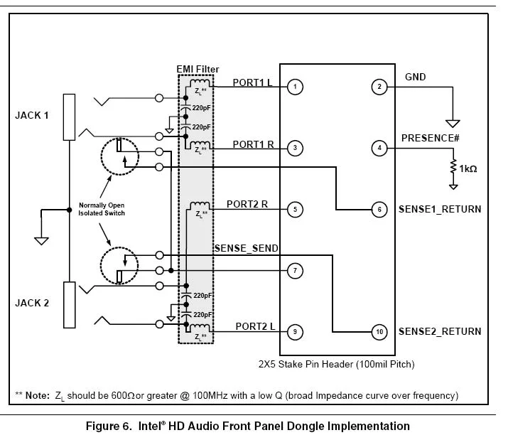

Здраствуйте!Вообщем ситуация такая: есть монитор с колонками и муз. центр.Так вот раньше на страрой материнке было два разъёма для подключения звука зеленый и черный, на новой матери только один разъем - черный(не считая для наушнико и микрофона).Так вот можно ли как то подключить еще и колонки с монитора, может какие переходники или что то в этом роде?
было бы неплохо, подробнее описать железо. практически все современные звуковушки позволяют переназначить гнезда, для этого нужно поставить родные драйвера с панелью управления, (встроенные виндюковые скорее всего не подойдут для этого).
ну и к примеру на realtek, у меня настроено: одно гнездо выход на наушники (оно же является устройством по умолчанию, т.е. на него идет звук во всех играх, браузере и т.д.)
и второе гнездо выход на усилитель, (на него настроен выход с winamp, медиаплеера и прочего)
Вот материнка такая - GIGABYTE "GA-78LMT-S2"
*Чтобы активировать пространственное позиционирование звука по схеме 7.1, следует задействовать модуль HD Audio на передней панели и разрешить многопотоковое воспроизведение звука в настройках аудиодрайвера.
С сайта производителя...
А как это сделать, что такое HD-панель?
Вот стандартная схема панели по спецификации Intel. Насколько я знаю, на большинстве современных корпусов ставятся именно такие.
