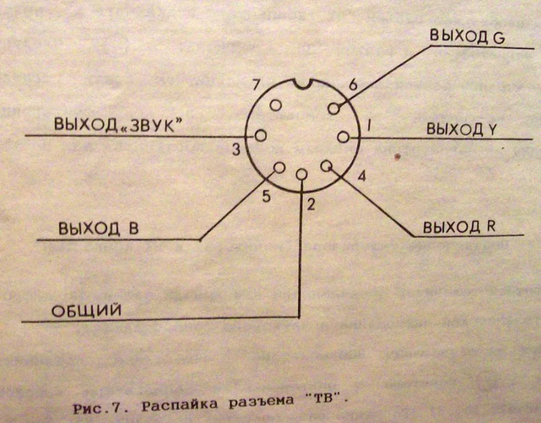

Я раньше делал такой ребенку для спектрума.. Распайка // RGB// преобразователь в высокочастотный сигнал и включалось все это в антенный вход телевизора , ну а телек был радуга 716 .. там нет ни тюльпанов , ни крабов ни чего.. а изображение было помойму на 6 программе.. это было в 90 х ..я поищу счас.

Через RC-фильтр подключайте, а то сигнал в негатив уходит.
да, когда подключил свой неизвестный клон спектрума в скарт, картинка оказалась ч.б причем в негативе(экран черный а буквы "sinclair 1982.....и т.д" белым). в электронике совсем не силен, может подскажете как сделать RC-фильтр и какие брать конденсатор с резистором?
что-то получилось но есть проблемы. подключаю к 16 ноге скарта +5V и получается отличная ч.б. картинка, но когда подключаю к 8 ноге скарта те же +5V появляется цветное изображение, вот только оно в негативе. что может быть подскажите плиз!!
