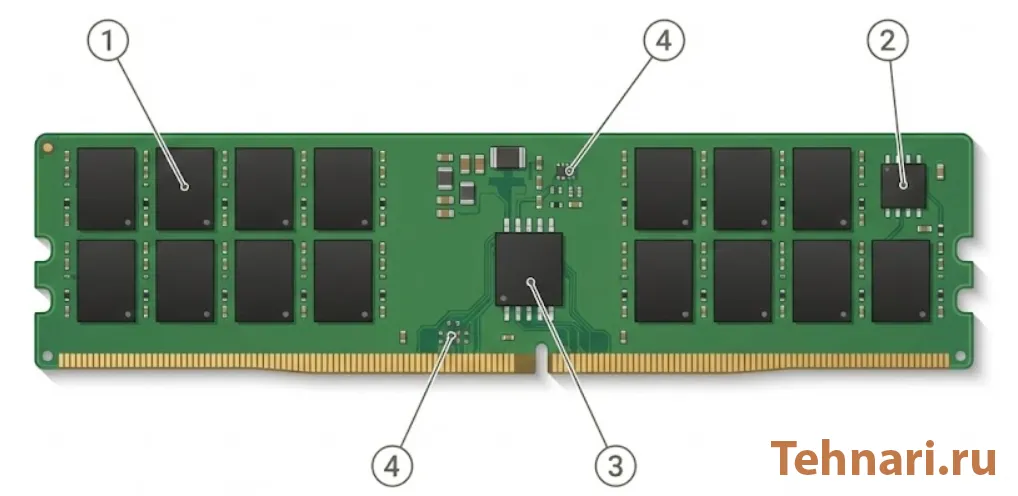

1. Из чего состоит модуль RAM и как его производят (по-простому)​
Планка оперативной памяти — это печатная плата (PCB), на которой распаяны компоненты. В типичном модуле вы увидите:
  • Чипы DRAM — те самые микросхемы памяти (обычно по обе стороны платы, но бывает и односторонняя компоновка).
  • SPD-микросхема — небольшая память с профилями и параметрами модуля (частоты, тайминги, напряжения), по которым система «узнаёт», что именно вы поставили.
  • Обвязка — конденсаторы и мелкие компоненты стабилизации/сигнальной целостности.
  • PMIC (для DDR5) — у DDR5 управление питанием часто переехало на сам модуль, а не остаётся на материнской плате.
Анатомия модуля оперативной памяти: чипы DRAM, SPD и PMIC (DDR5)
Состав модуля RAM (на примере SO-DIMM): 1 - чипы DRAM, 2 - SPD (EEPROM), 3 - PMIC (для DDR5), 4 - обвязка (пассивные элементы).​
По процессу производства в целом всё похоже на большинство современной электроники: входной контроль компонентов, автоматизированный монтаж (SMT), пайка в печи (reflow), разрезание панелей на отдельные модули и финальная проверка на стендах.

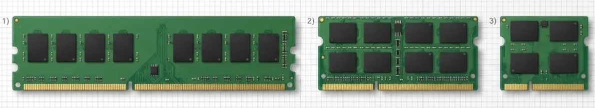

2. Форм-фактор: какая планка куда подходит​
Виды оперативной памяти по форм-фактору: DIMM, SO-DIMM и Micro-DIMM
Сравнение форм-факторов RAM: 1) DIMM, 2) SO-DIMM, 3) Micro-DIMM.​
Форм-фактор — это физический размер модуля и совместимость со слотом. Тут без вариантов: не тот форм-фактор — память не поставить.
Форм-факторДлина (примерно)Где используетсяКомментарий
DIMM~133 ммНастольные ПК, рабочие станции«Обычная» десктопная память
SO-DIMM~68 ммНоутбуки, мини-ПК, моноблокиФизически несовместима со слотами DIMM
Micro-DIMM~45 ммРедкие компактные устройстваНишевый формат, в рознице встречается редко
Практическое правило: ПК почти всегда = DIMM. Ноутбук почти всегда = SO-DIMM.​

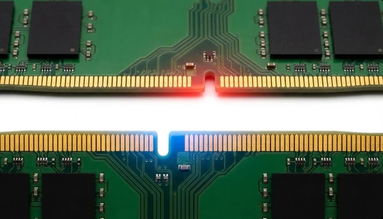

DDR4 и DDR5 не взаимозаменяемы: разное положение ключа в 288-пиновых модулях
Главная ловушка: DDR4 DIMM и DDR5 DIMM обе «288-пиновые», но это не про совместимость. У них разные ключи и электрическая часть, поэтому «почти одинаково» здесь не работает.​

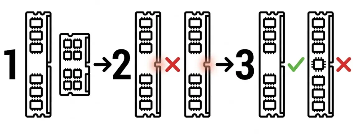

Типовые ошибки при выборе RAM (и как их избежать)​
Схема выбора оперативной памяти: форм-фактор, поколение DDR и тип модуля
3 шага: 1) DIMM или SO-DIMM, 2) поколение DDR (ключ должен совпадать), 3) UDIMM или RDIMM - по поддержке платы и CPU.​
  • Путают DIMM и SO-DIMM (особенно при апгрейде мини-ПК/моноблоков).
  • Думают, что «контактов одинаково много — значит подойдёт» (классика DDR4 vs DDR5).
  • Берут память «на вырост» без понимания ограничений платформы (контроллер/плата/BIOS могут не дать заявленные частоты).
  • Покупают серверные типы модулей под бытовой ПК (RDIMM/похожие варианты) и получают нулевой результат.
