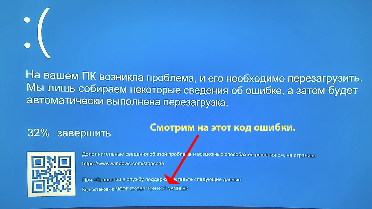

Вот три ключевых элемента, на которые я смотрю в первую очередь:
1. Stop Code (код остановки)
Это строка вида:
  • KERNEL_SECURITY_CHECK_FAILURE;
  • DRIVER_IRQL_NOT_LESS_OR_EQUAL;
  • CRITICAL_PROCESS_DIED и т.п.
Это основной "ярлык" ошибки, по которому можно понять, в какую сторону копать: драйверы, память, диск, системные файлы.

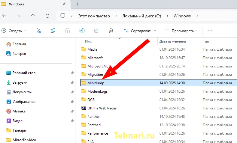

Где искать подробности после перезагрузки
Сразу после BSOD система обычно перезагружается. Если вы не успели сфотографировать экран - не беда, часть информации всё равно сохраняется.
Минидампы BSOD
По умолчанию Windows пишет минидампы сюда:
Код:
C:\Windows\Minidump
Путь к минидампу BSOD
А общий дамп памяти может лежать здесь:
Код:
C:\Windows\MEMORY.DMP
Для продвинутого разбора можно использовать утилиты вроде BlueScreenView или WhoCrashed, но большинству пользователей достаточно информации прямо с экрана плюс того алгоритма, который я опишу ниже.

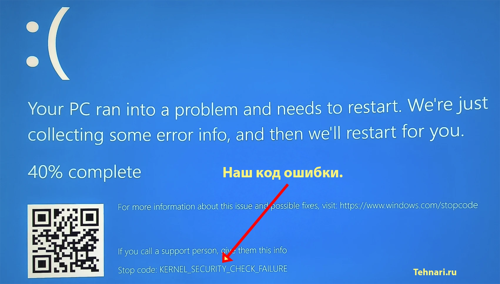

Код ошибки KERNEL_SECURITY_CHECK_FAILURE
Что значит:
Ядро Windows обнаружило что-то настолько неправильное в системе, что безопаснее всё остановить. Это может быть:
  • кривой драйвер;
  • повреждённые системные файлы;
  • проблемы с оперативной памятью;
  • жёсткий диск/SSD, который начинает сыпаться.
По моему опыту чаще всего виноваты:
  • свежий драйвер (особенно видеокарта);
  • агрессивный разгон ОЗУ или процессора;
  • ошибки в памяти.
Что я делаю:
  1. Вспоминаю, что я обновлял или устанавливал перед началом ошибок (драйвер видеокарты, новый антивирус, утилиты разгона) - и откатываю/удаляю это.
  2. Проверяю ОЗУ встроенным средством.
Запускаю диагностику памяти так:
Код:
mdsched.exe
Запускаю через Win+R, соглашаюсь на перезагрузку и жду окончания теста.
  • Запускаю проверку системных файлов (про команды - ниже, в универсальном плане).

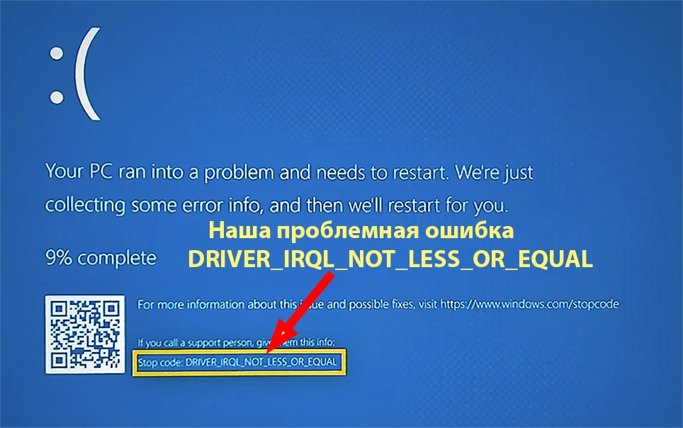

Критическая ошибка на синим экране DRIVER_IRQL_NOT_LESS_OR_EQUAL
Что значит:
Один из драйверов полез в область памяти, куда ему лезть нельзя. Это именно драйверная история.
Чаще всего виноваты:
  • сетевые драйверы (LAN/Wi-Fi);
  • драйверы видеокарты;
  • антивирусы и их сетевые фильтры;
  • старые драйверы чипсета/контроллеров.
На что смотрю:
  • если на экране указан файл типа nvlddmkm.sys, atikmdag.sys, rtwlane.sys и т.п. - я сразу иду в сторону соответствующего драйвера;
  • если файла нет - вспоминаю, какие драйверы обновлял недавно.
Что я делаю:
  1. В Диспетчере устройств откатываю подозрительный драйвер (Свойства устройства - вкладка "Драйвер" - кнопка "Откатить").
  2. Скачиваю свежий драйвер с официального сайта производителя устройства (NVIDIA, AMD, Realtek, Intel и т.д.).
  3. Если ставились "пакетные" наборы драйверов из непонятных источников - стараюсь от них избавиться и вернуть всё к официальным версиям.

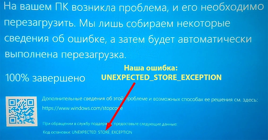

UNEXPECTED_STORE_EXCEPTION
Синий экран с ошибкой UNEXPECTED_STORE_EXCEPTION
Что значит:
Хранилище данных (диск, подсистема ввода-вывода) внезапно сделало что-то очень неправильное. Для Windows это красный флаг.
  • SSD/HDD, который начал сыпать ошибками;
  • проблемный контроллер диска;
  • сбои питания (просадки, некачественный блок питания);
  • драйверы контроллера SATA/NVMe.
Что я делаю:
  1. Смотрю на состояние диска через CrystalDiskInfo (или аналог) и проверяю SMART-показатели.
  2. Запускаю проверку файловой системы:
Код:
chkdsk C: /f /r
После Enter соглашаюсь на проверку при следующей перезагрузке (клавиша Y).
  • Проверяю, нет ли подозрительных звуков/подвисаний при работе диска.
  • Если диск старый, с уже "жёлтым" или "красным" SMART - всерьёз думаю о замене.

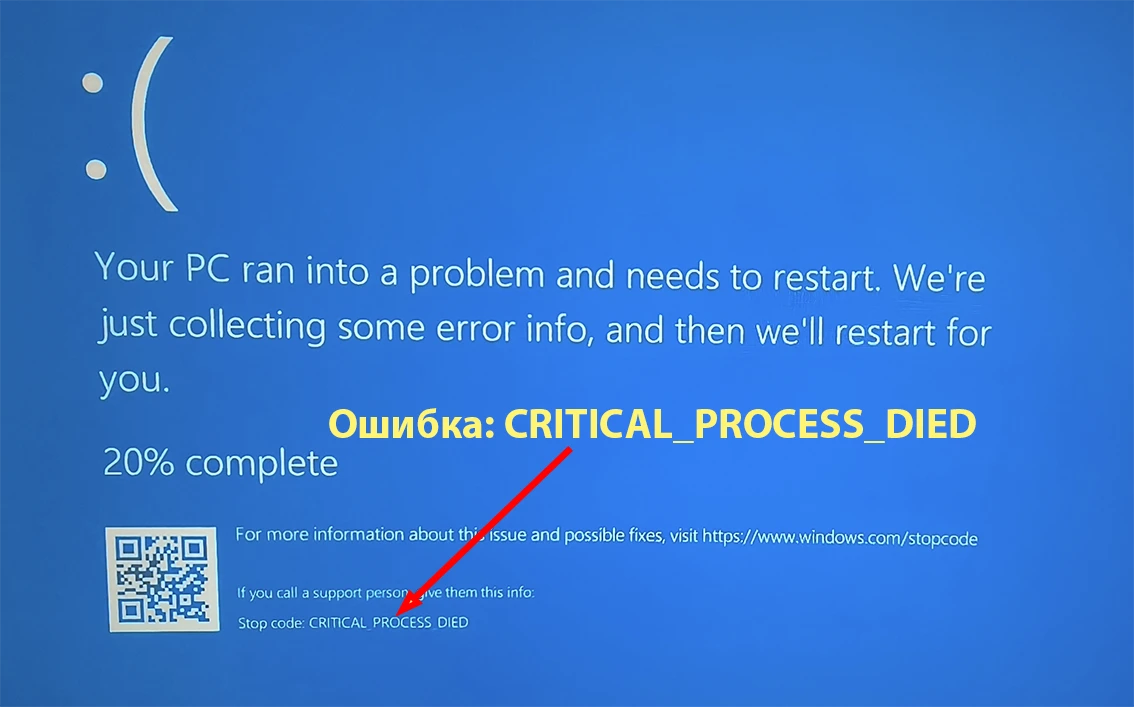

Исправляем синий экран с кодом ошибки:CRITICAL_PROCESS_DIED
Что значит:
Критически важный системный процесс внезапно завершился. Это может быть связано:
  • с повреждением системных файлов;
  • с проблемами с памятью;
  • с кривым антивирусом или фильтрами;
  • с вирусами и прочим мусором.
По моему опыту часто виноваты:
  • "оптимизаторы", твикеры и "чистильщики реестра";
  • грубое удаление системных компонентов;
  • диск, который начал отдавать битые данные.
Что я делаю:
  1. Сначала проверяю диск и файловую систему:
Код:
chkdsk C: /f /r
  • Потом иду в проверку системных файлов и образа:
Код:
DISM /Online /Cleanup-Image /RestoreHealth
sfc /scannow
  • Если недавно ставился "чудо-оптимизатор" - первым делом удаляю его.

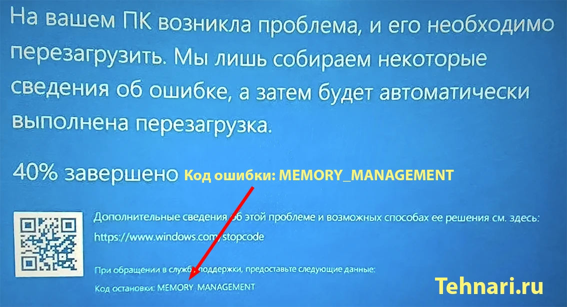

MEMORY_MANAGEMENT
Синий экран с ошибкой: MEMORY_MANAGEMENT
Что значит:
Подсистема управления оперативной памятью поймала что-то, что ей категорически не понравилось.
  • реальные ошибки в модулях ОЗУ;
  • слишком агрессивный разгон памяти (XMP/DOCP/EXPO-профили с завышенным напряжением или таймингами);
  • кривые драйверы, которые портят данные в памяти.
Что я делаю:
  1. Если есть разгон ОЗУ или процессора - сбрасываю настройки BIOS/UEFI к дефолтным или выключаю XMP/EXPO.
  2. Запускаю тест памяти:
Код:
mdsched.exe
или использую MemTest86 с загрузочной флешки, если нужно проверить более тщательно.
  • Если в системе 2 и более модулей, по возможности тестирую по одному: вынимаю лишние, оставляю одну планку и смотрю, повторяется ли BSOD.
