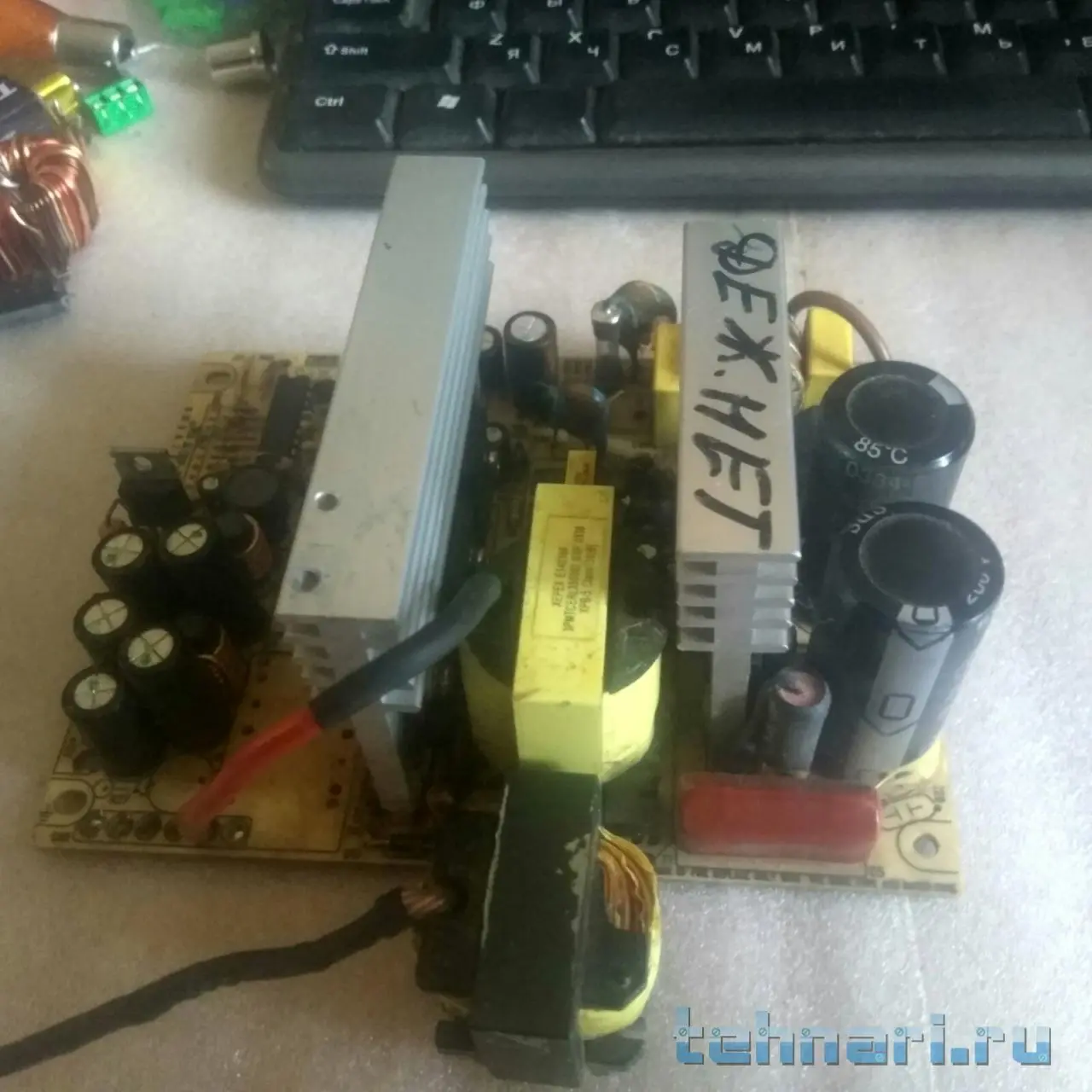

Господа. Как из компьютерного БП взять 24в питания?
Без бустеров и доп. инверторов)
Кто нибудь вариант простой подскажет?
Не вмешиваясь в работу ШИМ)
Смотря какой ток нужен. Если до 0,5 А, то можно подключиться между -12 В и +12 В. Если в БП -12 В не распаян, то нужно его распаять, добавив необходимые детали.
Ток приличный нужен для питания усилителей)
Нужно нагрузить две линии + и - 12в и смотреть токовые возможности
обмоток?
Тогда нужно делать для -12 В точно такие же цепи, что и для +12 В, только изменив полярность диодов и конденсаторов.
Я планирую пару проводов подпаять к выходам транса и мостовой выпрямитель с кондером , разрядным резистором и все.
Дальше нагрузками определять - какая из обмоток будет проседать .

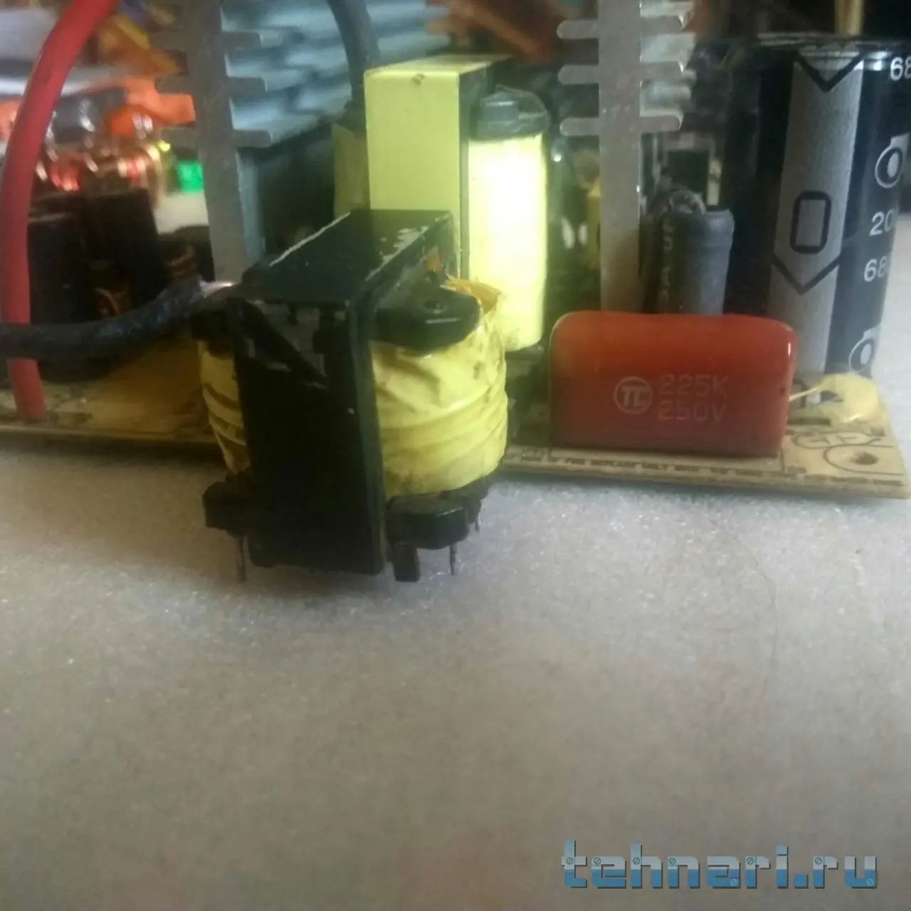

Транс поднимать неохота , чтоб сравнить сечение обмот. проводов .
Спасибо.
Интересно что там будет проседать если там одна обмотка.
Да, вроде одинаковое сечение (нашел похожий выпаянный транс)

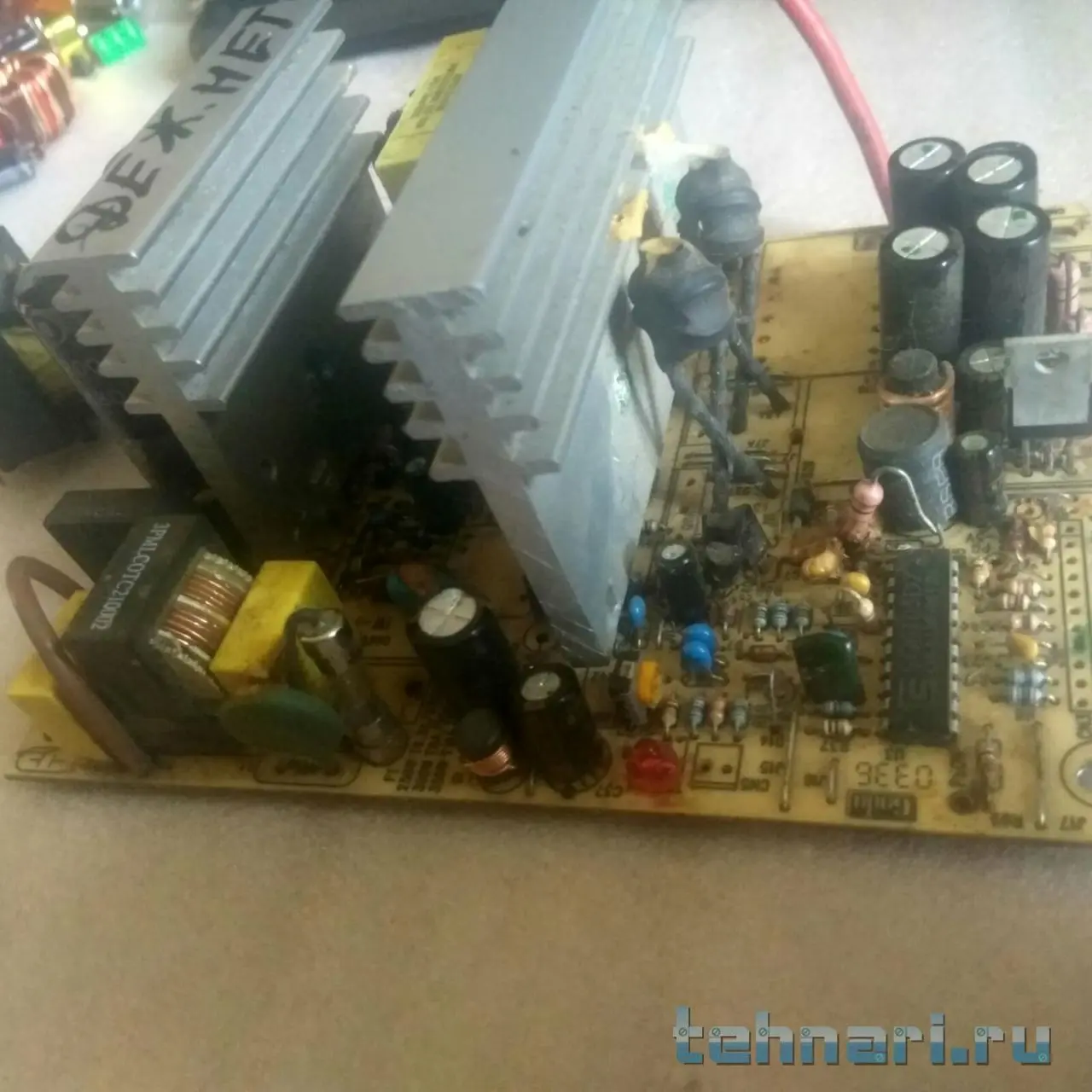

А с этим блоком позже поработаю , с капризной микрой 6105 , может
заменю на 494 .

На трансе в продолжение 5в обмотки на 12в может быть жгут1,2 или 3 провода в зависимости от тока по 12 в линии.Смотреть надо трансик.Ну не знаю мне 6105 нравится, переделывается без свистов в отличие от 494(ее надо корректировать обычно,что б не свистела)

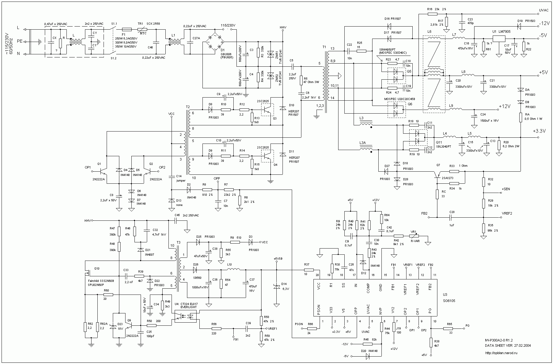

Надо еще в БП вместо дежурки организовать питание генератора из сетевого )
Благо схема есть
    49.6 KB · Просмотры: 102
И где на этой схеме питание без дежурки...
Схемы в гугле, выбирай)
Только тему нужно новую открывать по самозапиту, а также
по управлению , так как контроль остальных линий питания не нужен.
Есть готовые платки ШИМ на sg3525 по управлению - вот ее и нужно внедрять.
У меня усилок питается от 3525 по управлению,без дежурки,только эта схема ничего общего с БП АТХ и данной темой не имеет.
