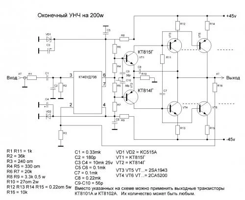

250 ватт на двух транзисторах, проще не бывает
400 Вт на две 4-х омные колонки.
    15.2 KB · Просмотры: 1,108
Так с учетом выходников уже под тысячу получится.
    17.6 KB · Просмотры: 2,242
Мне кажется, что так будет правильнее!
Мы просто не используем внутренние токовыравнивающие резисторы, а используем наши на 0,3 ОМ
Совершенно верно. Только нужно учесть, что в модуле стоит дроссель компенсирующий емкость проводов к колонкам. По этой схеме он попадает в цепь обратной связи и будет возбуд. Его обязательно нужно на модуле заменить перемычкой и где-то по пути к выходным разъемам заново установить. Лучше на плате защиты от постоянки или на плате выходных разъемов.
