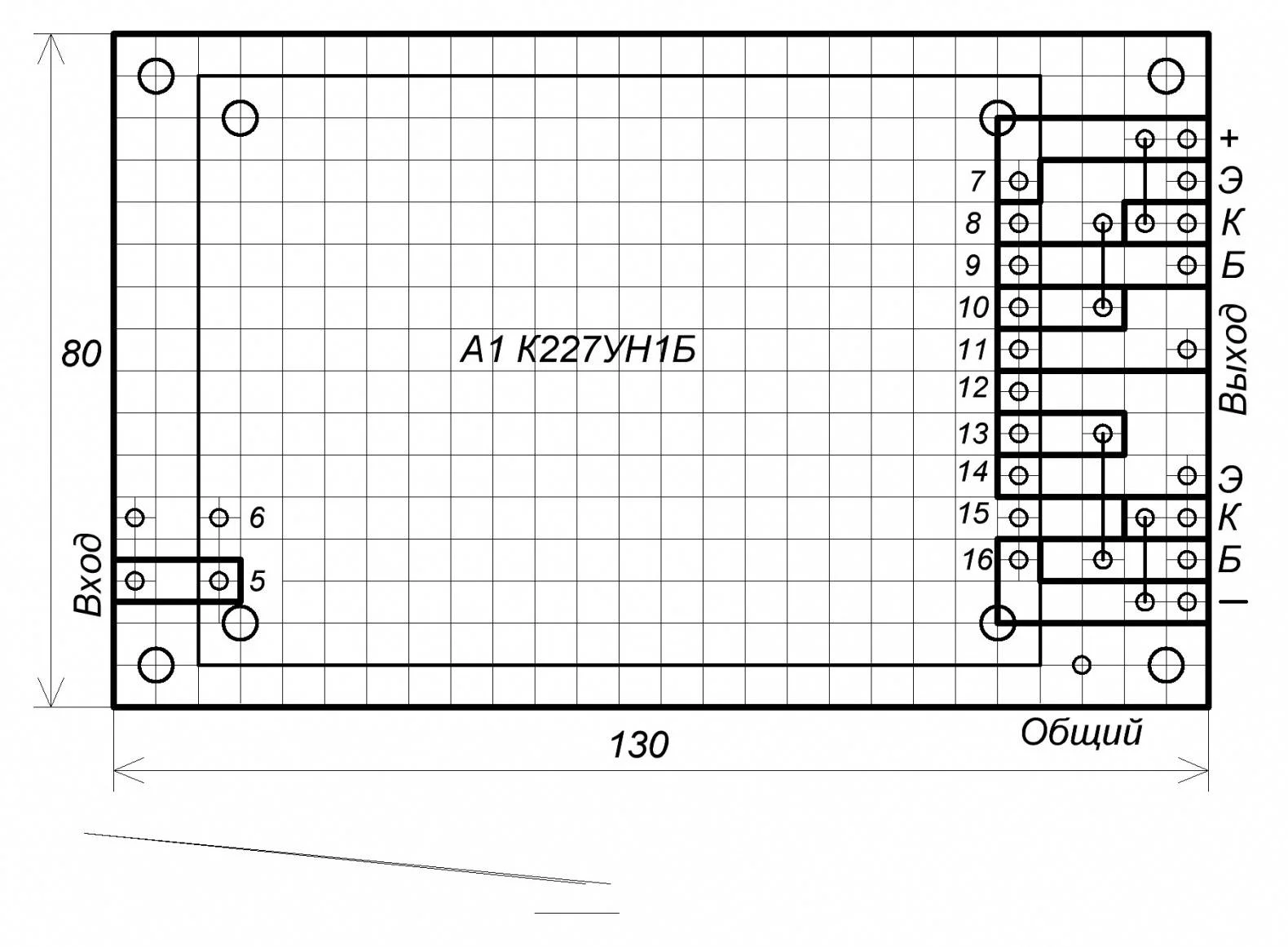

Вот обещанная плата на скорую руку. Вид со стороны печати.
Плата сырая, на скорую руку, не проверенная. Крупные отверстия 3,2 мм, мелкие 1 мм. Коллекторы транзисторов я считаю лучше подключать отдельными проводами к БП, а перемычки не впаивать. Но это дело вкуса.
Всегда использовал модуль без платы припаивая провода прямо к контактным площадкам.

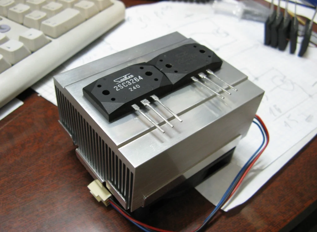

Выявленный недостаток: выходные транзисторы слишком близко друг к другу. Будут друг друга греть, зато можно использовать общую прокладку и помещаются на один кулер.

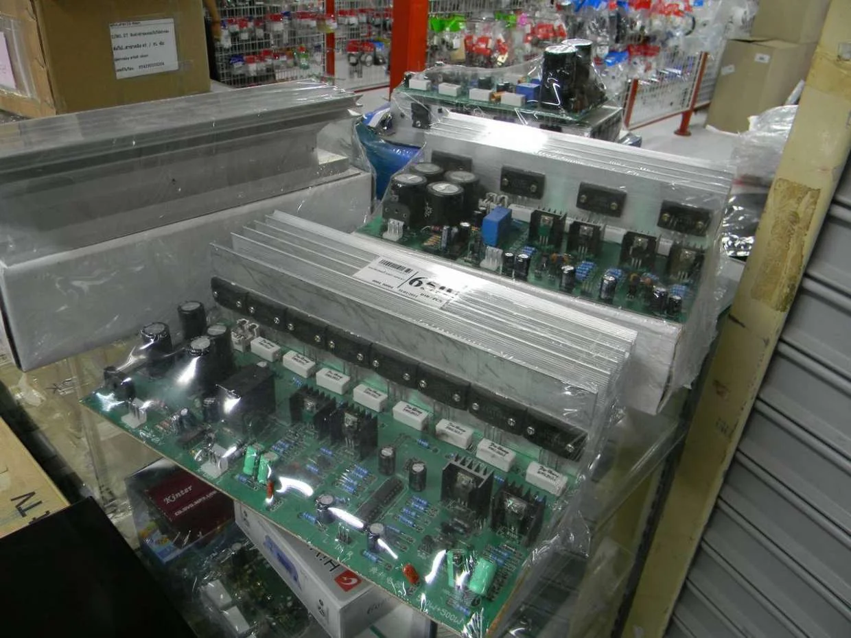

Особенно если бы даром раздавали такие:
А 250 Вт можно легко на дискотеках или корпоративах отбить.
Особенно если штуки 4 в один корпус вставить.

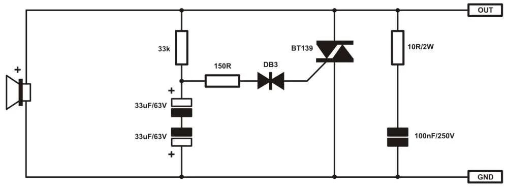

    9.7 KB · Просмотры: 952
Лишней будет. Там цобель встроенный есть. Так что Цобель в этой схеме не нужен, а вот предохранитель в цепь поставить можно, а то неизвестно чему гореть в случае чего.
