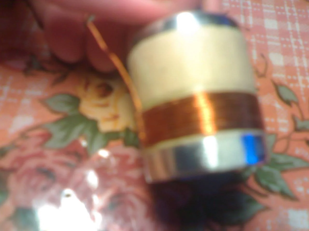

само собой....тока вот это не скоро будет...мне еще катушку мотать:))

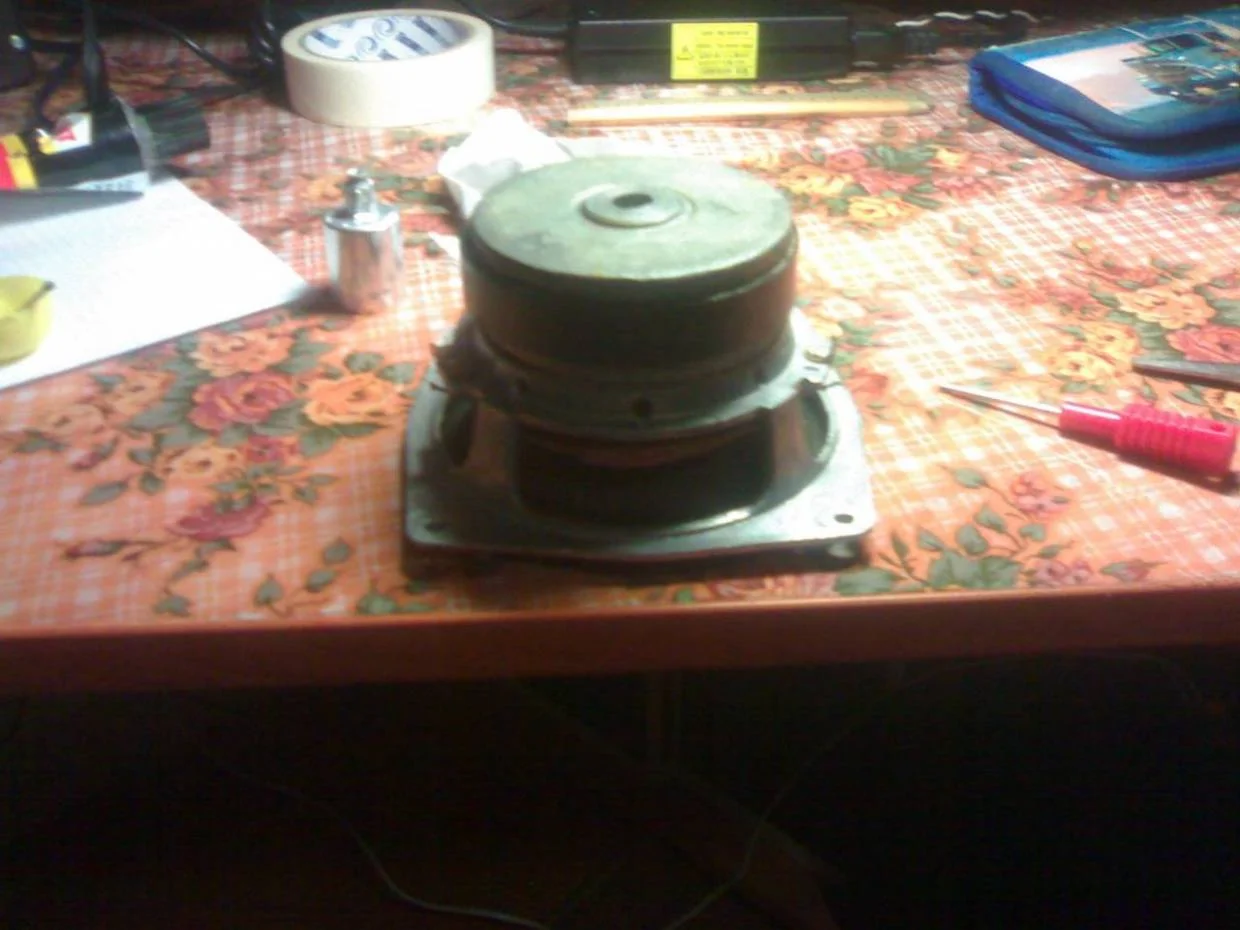

никак не могу ровно поставить фланец,он все время магнитом уводится:(
можно ли как нибудь на время "размагнитить" магнит?
размагнитьть то можно, но чем намагничивать будешь??
попробуй отцентровать фланец гвоздями вставленными в зазор
вот на фото указал как сделать вместо спичек можно взять что нибудь покрепче.

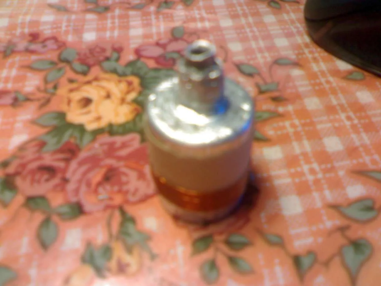

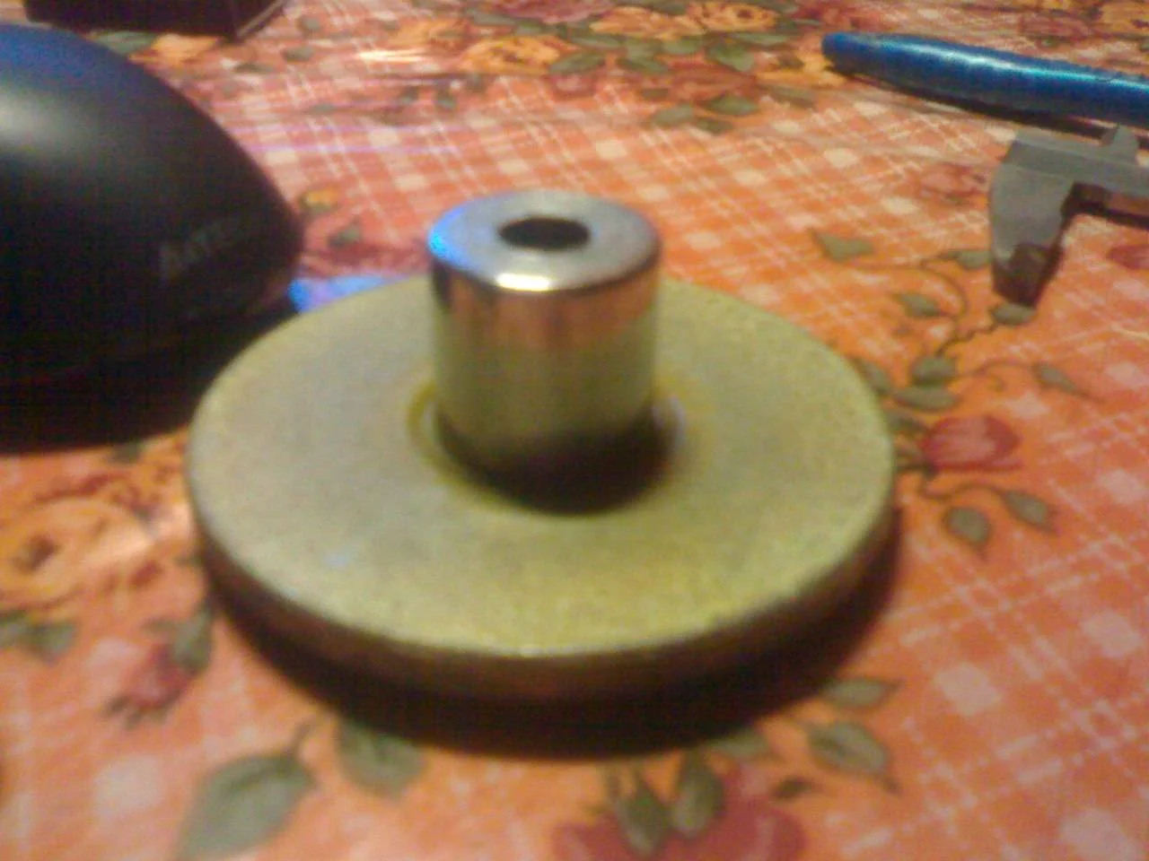

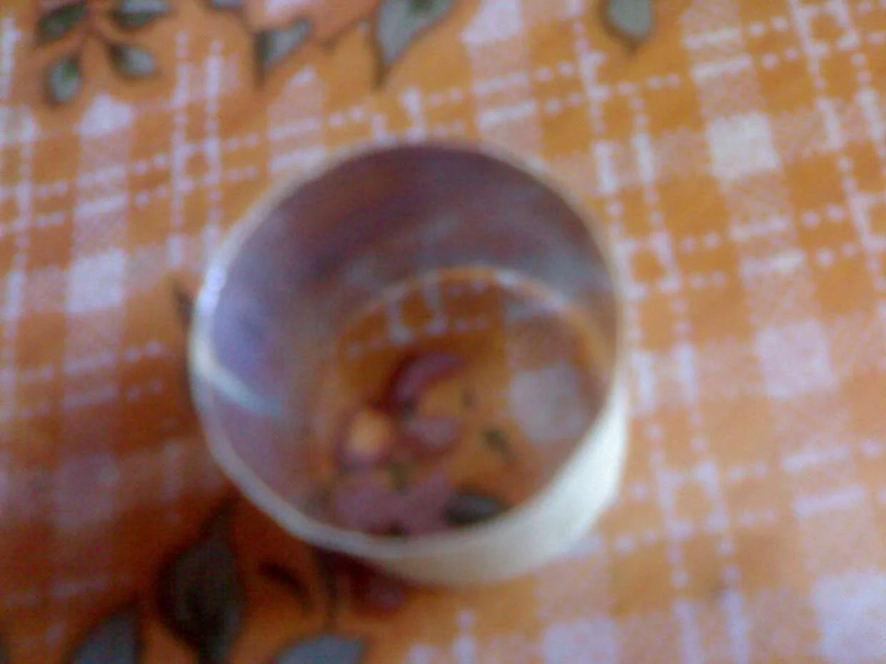

я еще керн заполировал....

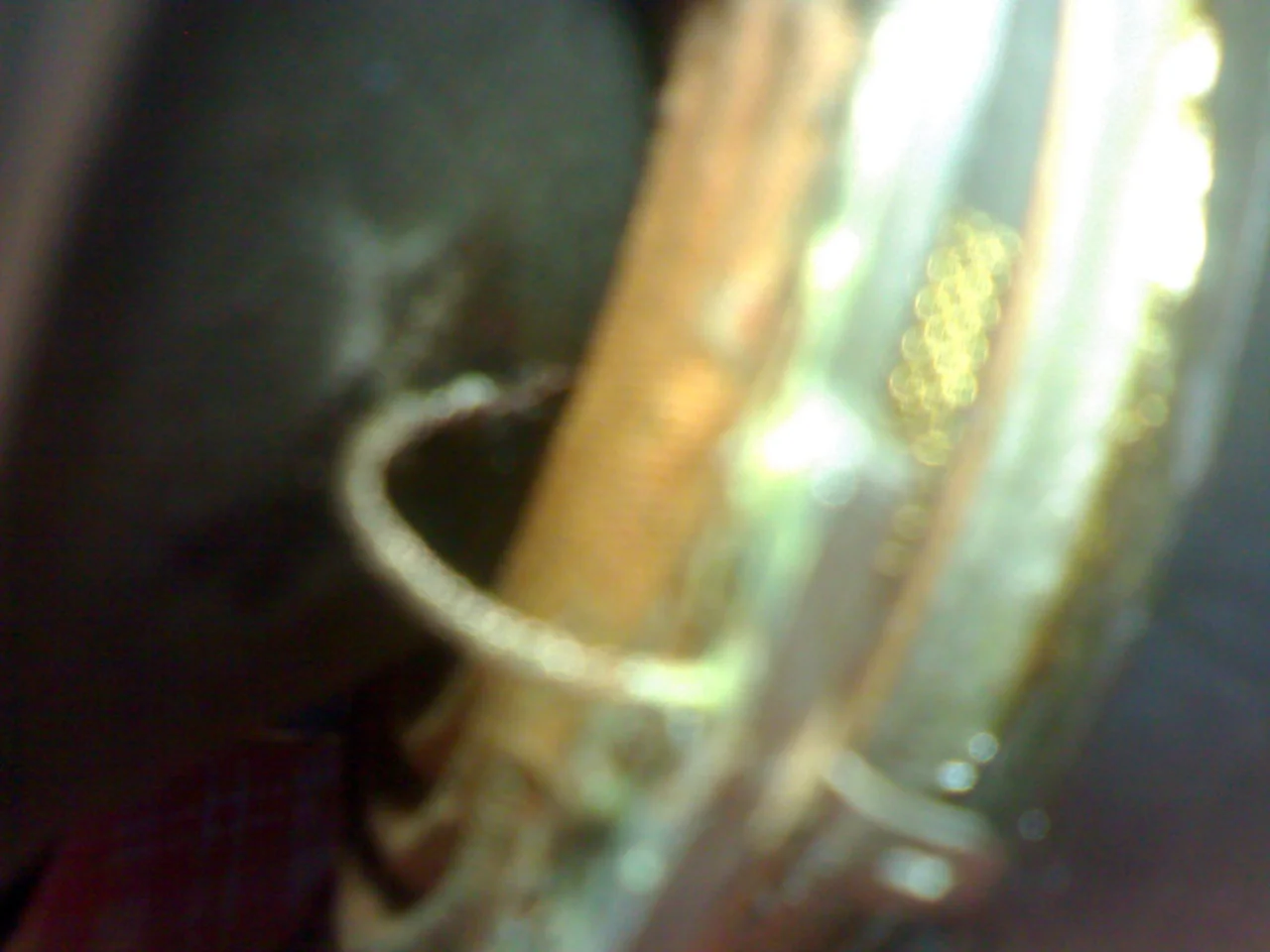

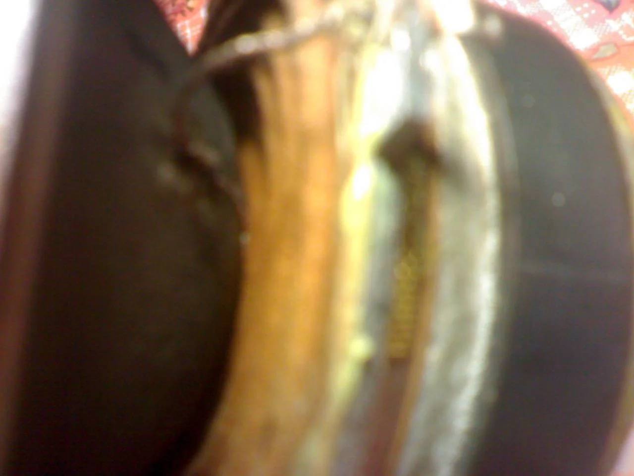

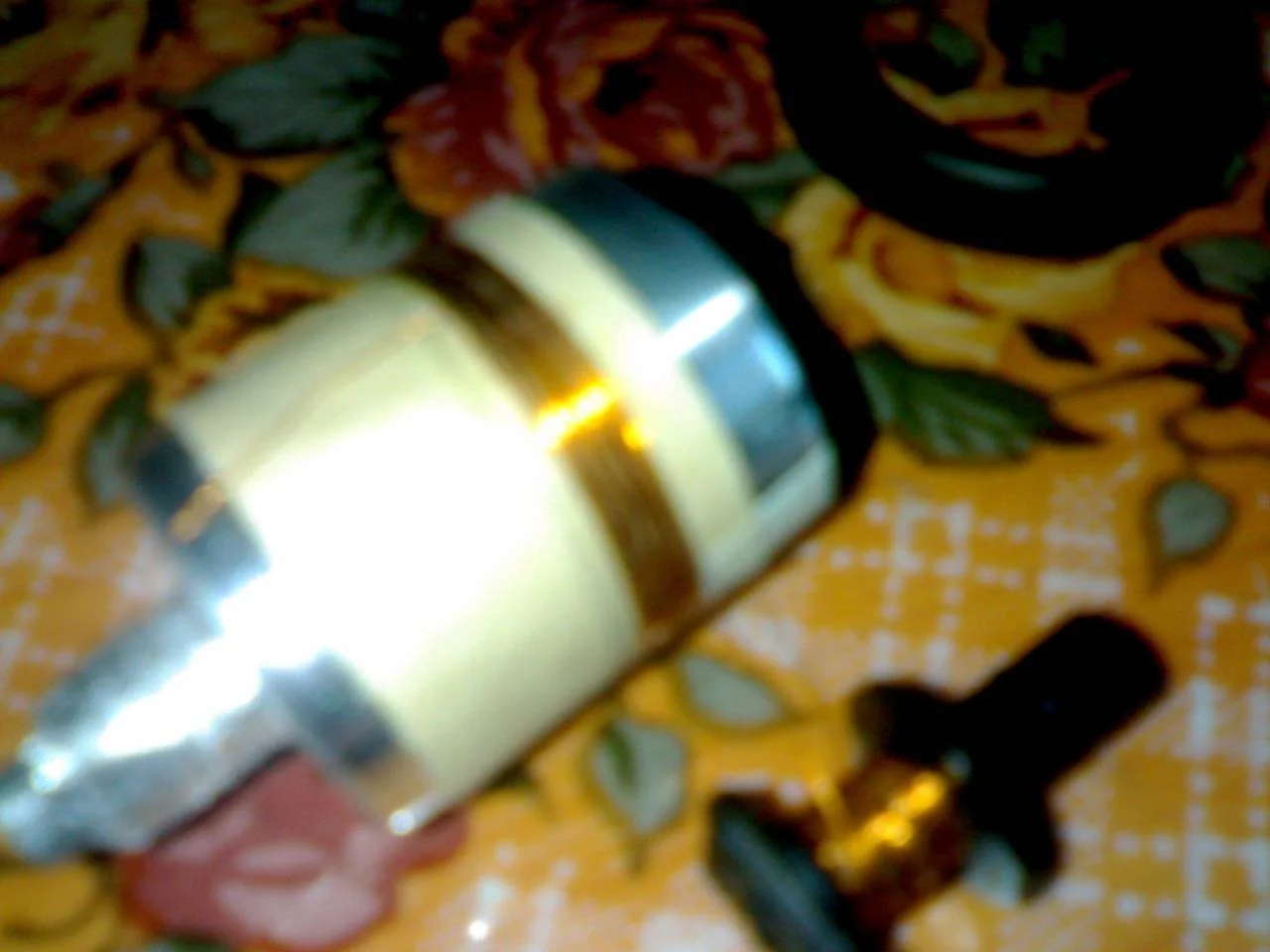

керн со сланцем и их центровка:

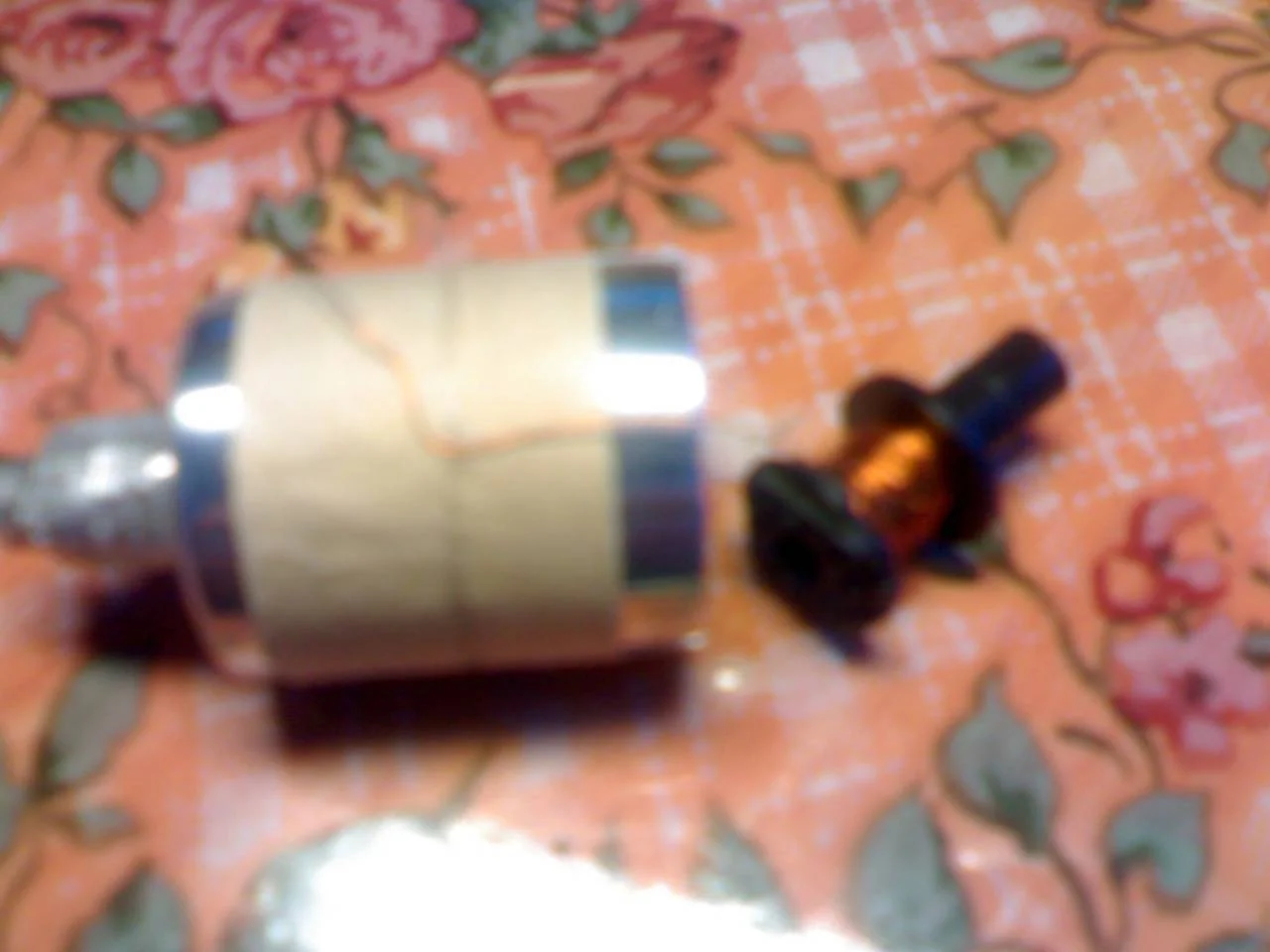

ЗК и гильза и намотка:

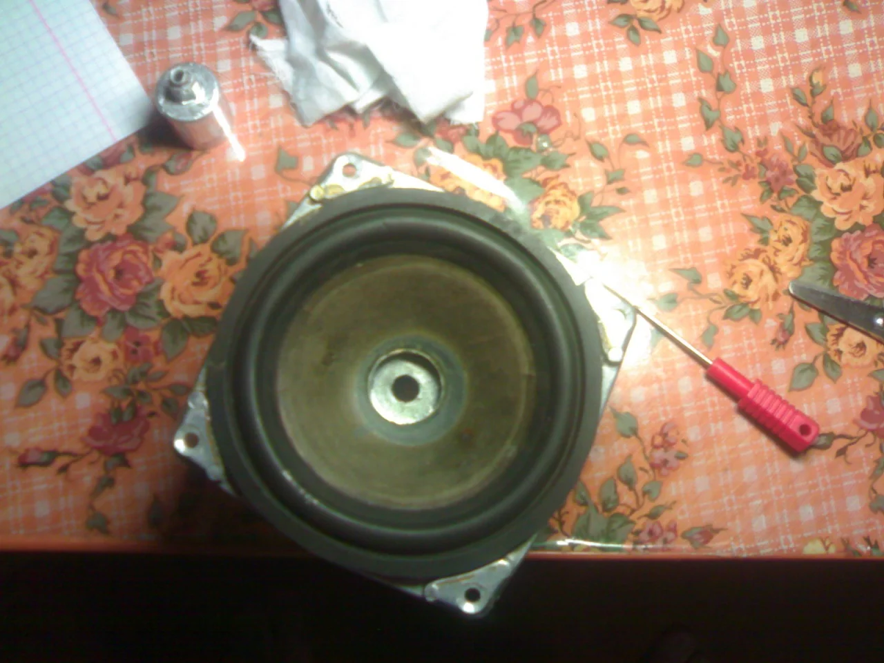

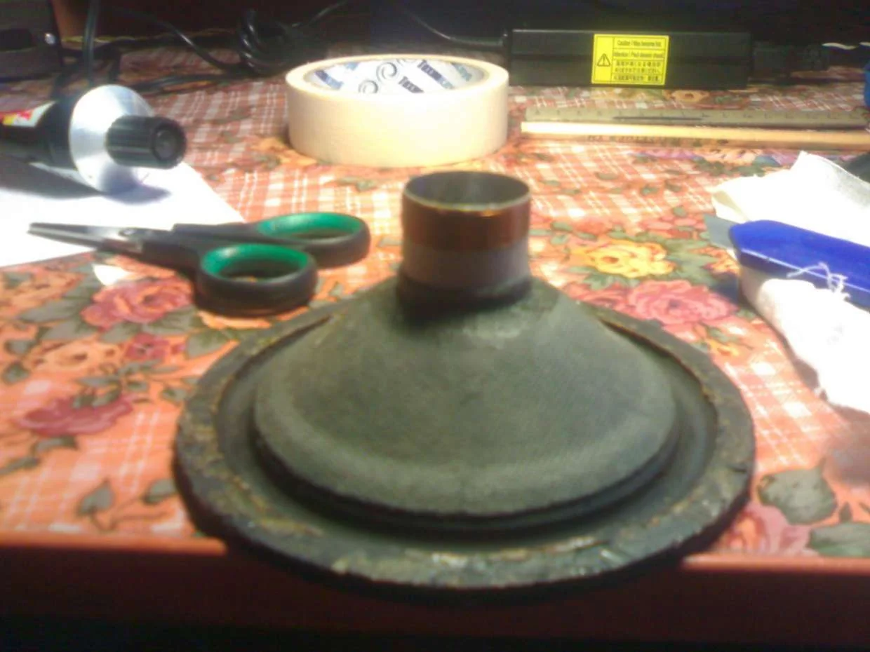

вклейка в диффузор:
хотел центровать как в видео:
но не получилось и сделал так:
Losten от спичек сбивается центрация. Лучше использовать бумажный скотч или пленку от фотоаппарата. Но лучше оба варианта одновременно.
Для центрации диффузора, можно использовать ту же пленку от фотика.

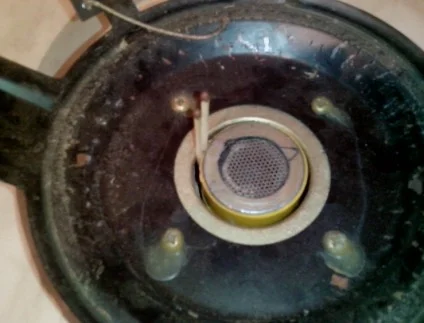

!илья! молодец! Все сетки снять, будут посторонний шум.
http://www.tehnari.ru/attachments/f114/118698d1359218089-26012013153.jpg а тут наклеить, метал. сетку от динамика.
Как тут: http://www.tehnari.ru/attachments/f114/118182d1358953332-2013-01-11_220527.jpg
Больше не надо.

А зачем какие то там скотчи или пленки, я наматываю простую бумагу и вся центровка наместе ... :)
У каждого своя изюминка в рукаве! ;) Мне лично не понравилось из бумаги, может на маленьких динамиках это нормально. Но во время ребонта большого диня 8" и выше, бумагу не получается вытащить, ее сильно зажимает. На то и приходилось на вех мотнуть немного пленку, так как ее легче вытащить.
не знаю, я спичками отцентрировал тот динамик на предыдущих фото, нечего не сбилось все склеилось ровно.

собственно центрация керна так и сделана (пленка + маляр.скотч)-тока вот почему то додумался до этого своим умом...
итак я наклеил метал.сетку,просто она уже такая "позолоченная"-непомню куда её отец применял...,вот обрезки сохранились и мне пригодились :)
нормальный пресик,час так постоял и все,фиг отдерешь,клеил "момент 88"!

Дима,а как же без него??? завтро когда проверю,приклею...затем его ждет покраска и установка в корпус:))
снял с центровки,проверил,работает не "шуршит"tehno034

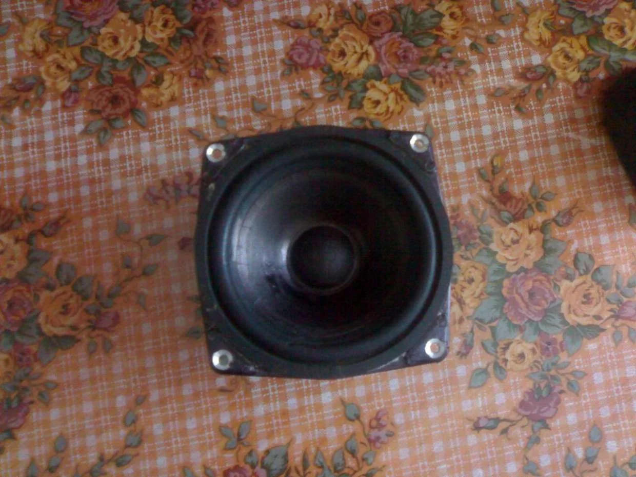

поставил его в корпус:
общий вид вуферочка на 25ГДН:
