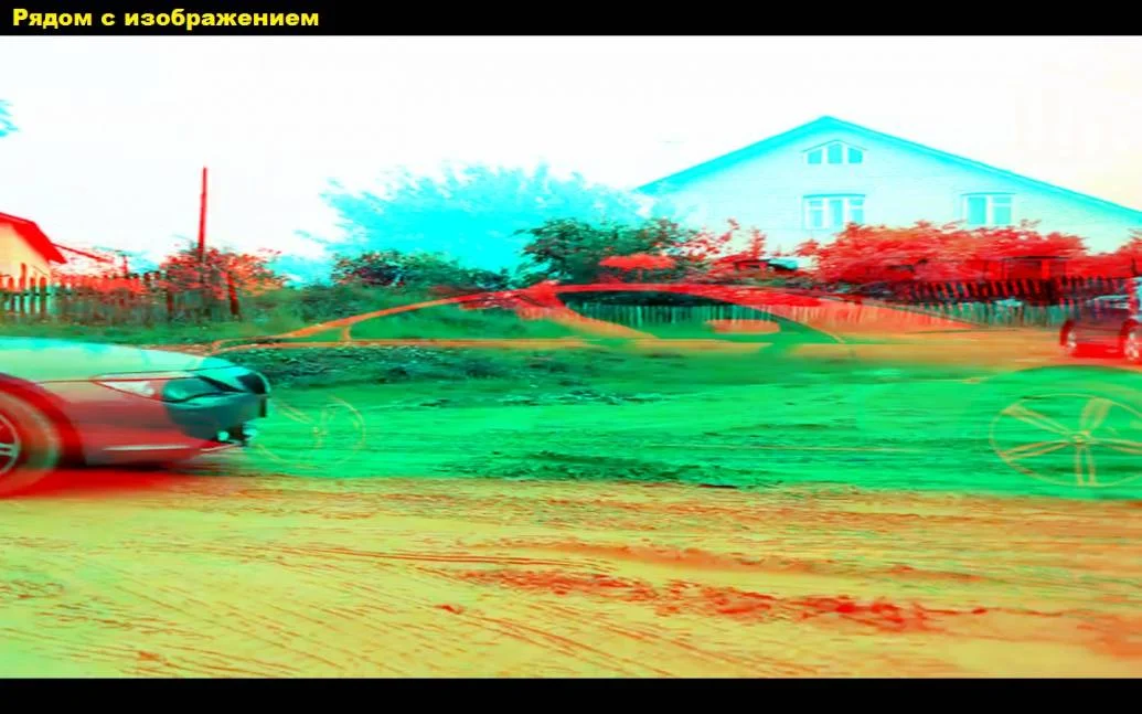

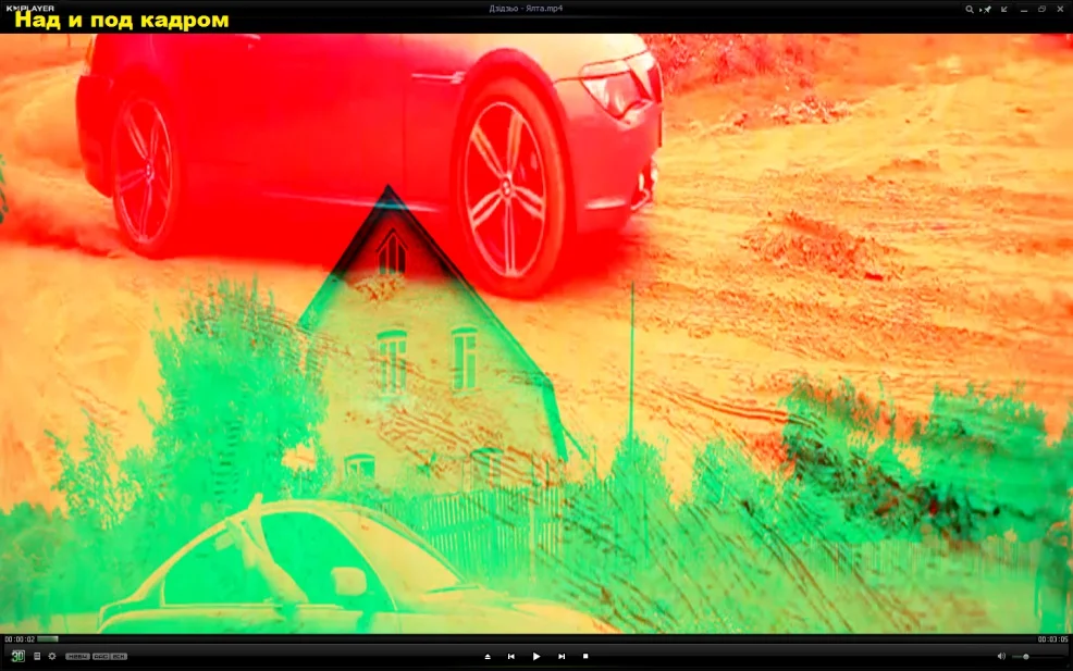

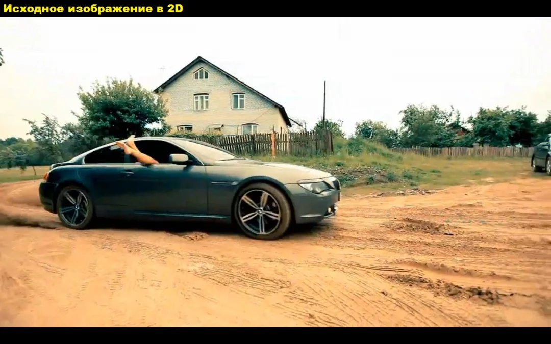

У меня старый монитор Samsung ещё 2007 года. (естествено БЕЗ поддержки 3D). Но когда я (с помощью программы The KMPlayer) просматриваю на компьютере видео любого разрешения, в окне The KMPlayer мне предлагается нажать кнопку "3D" (в левом нижнем углу экрана) и перевести режым отображения видео с обычного 2D в 3D (с вариантами отображения "рядом с изобажением" или "над и под кадром").
ВОПРОС:
В чём разница описаного переключения с 2D в 3D (с помощью программы The KMPlayer) на обычном TFT мониторе и в поддержке 3D в современных мониторах?
Очки надо я понимаю, но какая разница в мониторах с поддержкой 3D и без, если у меня и так без поддержки 3D 3D отображается? Или это не 3D?
Разясните.

3D бывает разным, то, что можно смотреть на старых мониторах - это анаглиф, то есть нужны очки с разноцветными стёклами. А для полноценного 3D нужен монитор с частотой кадров 120 герц и затворные очки, которые чередуют изображения для правого и левого глаза.
Анаглиф тоже можно смотреть, но уж очень устают глаза и много искажений как в цветопередаче, так и в несовпадении контуров объектов.
Отображение двух кадров рядом - это способ просмотра объёмного изображения методом перекрёстного взгляда.
