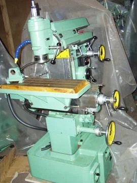

675-675П фрезерный
675, 675П
Широкоуниверсальные, фрезерные станки инструментальной группы.
Выпускались пятью заводами бывшего СССР.
Одесским, Саратовским, Витебским, Приволжским и Ереванским.
Последние отличались крайне неряшливым качеством исполнения, ни точностью, ни долговечностью, ни надёжностью. Красились в кислотные, сине-зелёные цвета.Часто у них были значительные литьевые дефекты станин.
Одесские наоборот отличались высоким качеством сборки, изготовления и точной долговечностью.
Их любили станочники. Приволжские тоже были хороши.
Комплектация станков беднее, чем ОФ55.
Все станки имели по две оригинальные коробки скоростей и подач, с дисковыми преключателями и ручками - индексаторами.
Подачи механизированные по трём координатам, включая ускоренное премещение.
Двигатель один, односкоростной, реверсивный. Работал и на фрезерные шпинделя и на подачу.
При реверсе двигателя, направление подач не изменялось.
Несколько слабым узлом станков такого типа являлся привод вертикальной фрезерной головы.
Одноимённые детали Одесского пр-ва были совместимы внутри одной модели линейки станков.
Станки праворукие. Удобные в работе.
На вторичном рынке, рабочие варианты встречаются не часто (Одесские..) могут стоить от 15 000 до 80 000руб. На стоимость может влиять комплектация.
Чаще всего износ их велик.
"Армяне" встречаются чаще, но этот "ужас летящий на крыльях ночи" - ещё то приключение.
Не требовательные моделисты могут довольствоваться и этим...
Детали от них практически никода не подходили к станкам Одесского пр-ва (валы, шестерни...).
