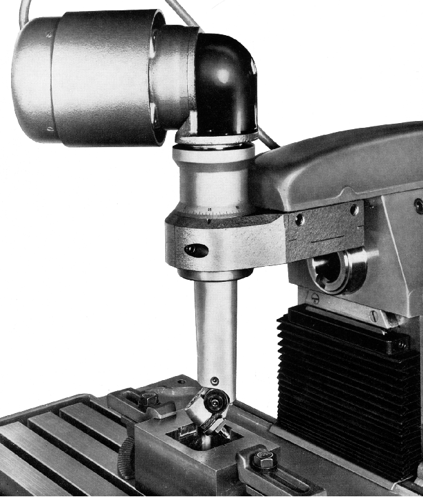

По наличию оснастки, один из самых интересных станков.
Там имеются:
Расточная головка.
Скоростная фрезерная головка.
Шлифовально-фрезерное приспособление.
Долбёжная головка.
Все со своим хоботом.
Угловая, лёгкая фрезерная головка. Устанавливалась на шпиндель.
Делительная головка. Устанавливалась вместо углового, фрезерного стола.
Поворотный стол очень большого диаметра (400мм..), имел не большой вес и был весьма удобен в работе. Делительное число 40. Но! Деление осуществлялось, как в делительных головках. С помощью перфорированных дисков. Последних было в наборе штук 6.
Угловой-глобусный стол.
Три комплекта цанг. Включая шпиндельные цанги с особым хвостовиком. На нём была наружная резьба. А сами цанги имели конусность 7:24= ISO40... .
Приводная, делительная голова для фрезеровки винтовых пазов и косозубых шестерен ( включалась в кинематику продольной подачи...) .
