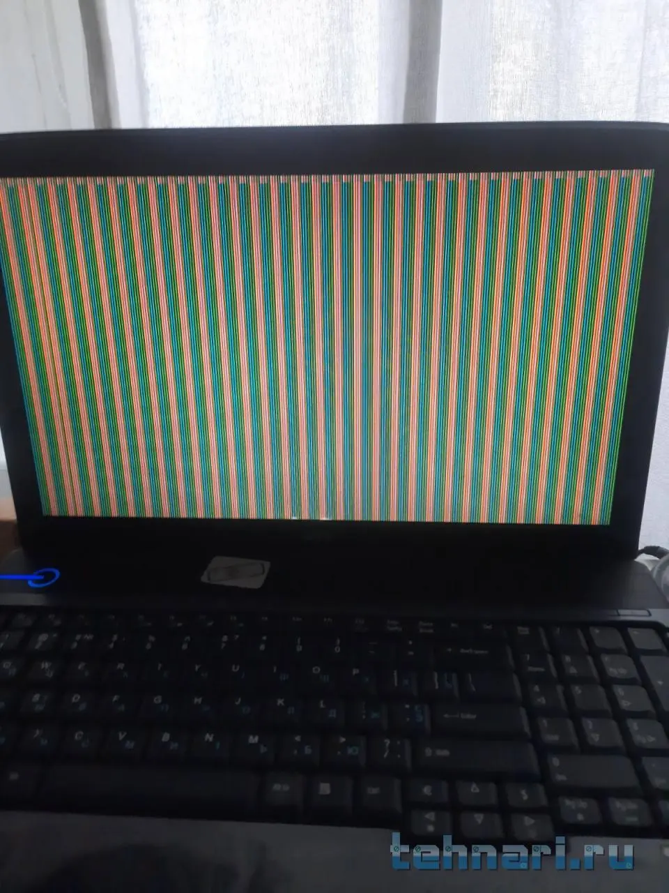

Acer Aspire 5737Z полосы на дисплее
Добрый день. После удара (так вышлоtehno010) на экране вот такое.
Что могло сломаться?
    162 KB · Просмотры: 28
Это смотря куда ударили.
- Если удар пришёлся ТОЛЬКО по верхней крышке, то померла матрица.
- Если ударили ТОЛЬКО по нижней крышке (клавиатуре), то повреждена материнская плата.
- Если удар был по обеим частям (по буку в сложенном виде), то может быть и то, и другое. Нужна диагностика.
