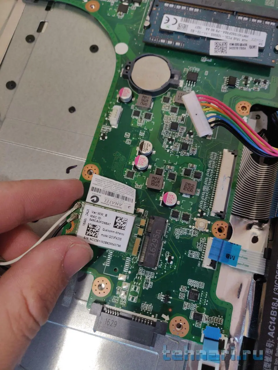

мини псе пост карты через переходник подключаете?
Dar4uk, это почему не можеш найти 25LQ80? На алике например есть, 80 рублей штука, да и в Чип И Дип тоже они лежат свободно. Пост карту подключаю без всякого переходника, вместо штатного WiFi модуля!
за чип понял, сейчас закажу, пост карта Mini PCI-e есть, но на этой плате вайфай стоит уже с разьемом M.2 или NGFF
Mini PCI-e нету :(
    39.2 KB · Просмотры: 248
Счас скину ссылку в личку.
P.S. не понимаю, почему то в личные сообщения Вам написать нельзя.
Dar4uk, тогда скину ссыль сюда.
В принципе вроде правила форума не нарушаю.
