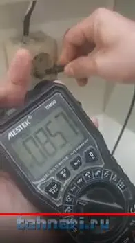

Добрый день.
Нужен совет специалиста.
Купили прибор, разветвитель HDMI кабелей для магазина в другом городе.
Сотрудники говорят, что корпус прибора при работе бьется током.

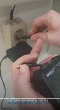

Позвали электрика, он говорит, что дешевый импульсный блок питания и проблема в нем. Присылает видео. Я вижу, у него мультиметр стоит на переменный ток и он соединяет внешний (минусовой контакт) адаптера питания (красный провод мультиметра) и заземление в розетке (черный провод мультиметра). Получает 86В переменного тока.
Откуда он там берется? И главное где там (в розетке на контакте земли или на контакте адаптера, где вроде уже должен быть постоянный ток)?
Это все в другом городе. Я пытаюсь удаленно понять. Беру у себя любой адаптер питания импульсный и получаю такую же картину как на видео. Но при этом меня током не бьет. Замеряю между корпусом HDMI сплиттера и землей, ноль. То есть если этот ток есть на минусовом контакте адаптера, то он не уходит на корпус сплиттера.
Беру адаптер питания, который у меня показывает как на видео 86В и прибор который при этом током не бьет. Отправляю им. Они включают, у них корпус прибора током бьет.
Я начинаю думать, что да, все импульсные адаптеры питания показывают такую фигню, если их так тестировать. Но к тому, что корпус прибора бьет током это не имеет отношения. Где может быть проблема? И что за ток мы видим на видео?

Начнём с понимания откуда берётся переменный ток на выходе БП с гальванической развязкой от электросети. Что такое трансформатор представляете? Грубо говоря, это одна катушка, намотанная поверх другой. Так вот между катушками появляется не только индуктивная, а ещй и ёмкостная связь. Они работают как обкладки конденсатора. Ёмкость такого конденсатора небольшая - десятки пикофарад. Переменный ток, протекающий через такую конструкцию, достаточно ощутимый человеком.

Да, это нормально. Если схватиться рукой за щуп осциллографа, то можно увидеть, что на теле человека возможен потенциал до 20 В даже без каких-либо дополнительных подключений. Это и есть наведённый ток.

Осталась вторая часть. Я провел эксперимент. Взял такой же прибор и такой же адаптер. Так же проверил адаптер тестером, есть около 80в. Втыкаю адаптер в прибор. Переношу щуп тестера на корпус прибора - ноль. Включаю прибор - на корпусе все равно ноль. То есть, ток, который есть на адаптере, никак не перетекает на корпус прибора. Ну и током меня естественно от корпуса не бьет.
Отправляю эти прибор и адаптер туда, где возникла проблема. Они их подключают на место своих. И говорят, что их бьет током от корпуса. Электрика с тестером, что бы померить и снять на видео, у них пока нет. Но уверенно говорят, что током бьет именно от корпуса прибора.
То есть да, адаптер плохой. Но корпус бьет током скорее всего по какой-то другой причине, которая проявляется в той локации, а у меня на столе ее не воспроизвести.
Или меняйте БП или заземляйте корпус.

В импульсных блоках питания между горячей и холодной сторонами ставятся помехоподавляющие конденсаторы - Y-конденсаторы, как уже было сказано выше. Ёмкость их варьируется в достаточно широких пределах, от сотен пФ до десятков нФ, соответственно токи через них тоже различаются
