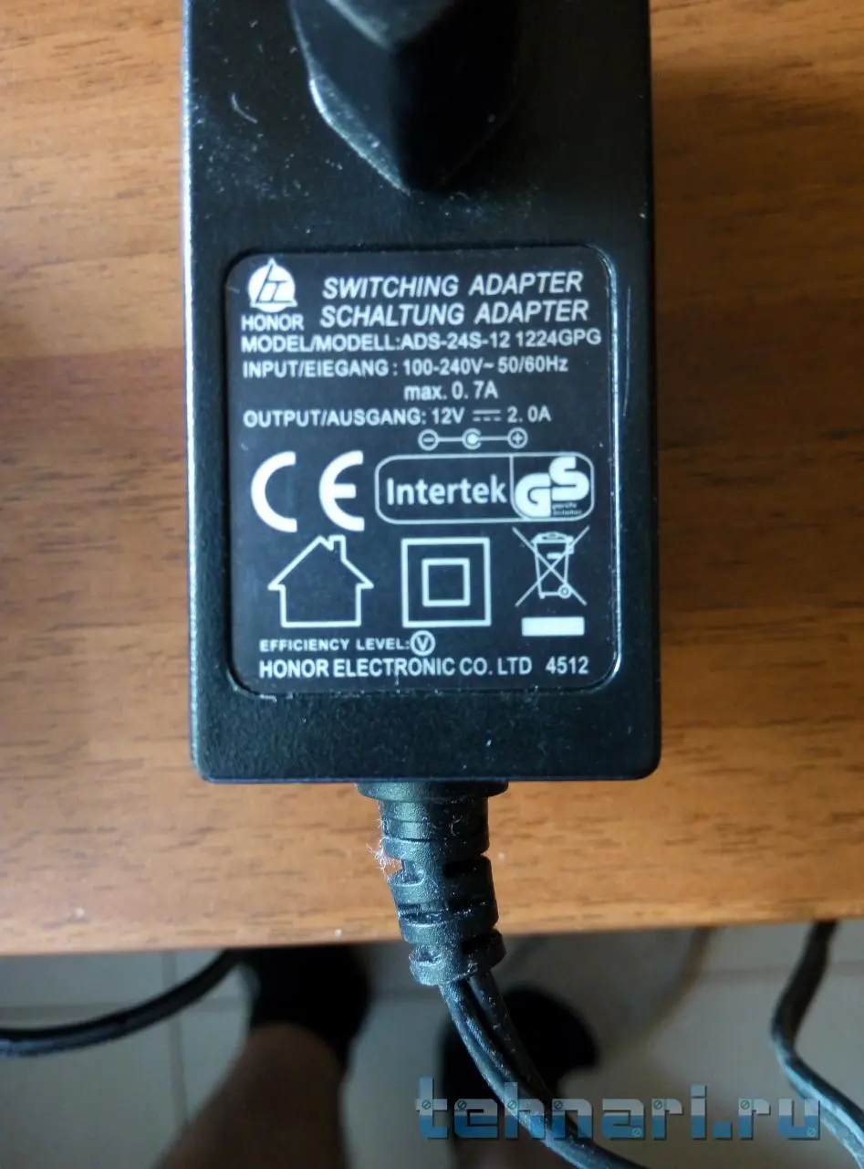

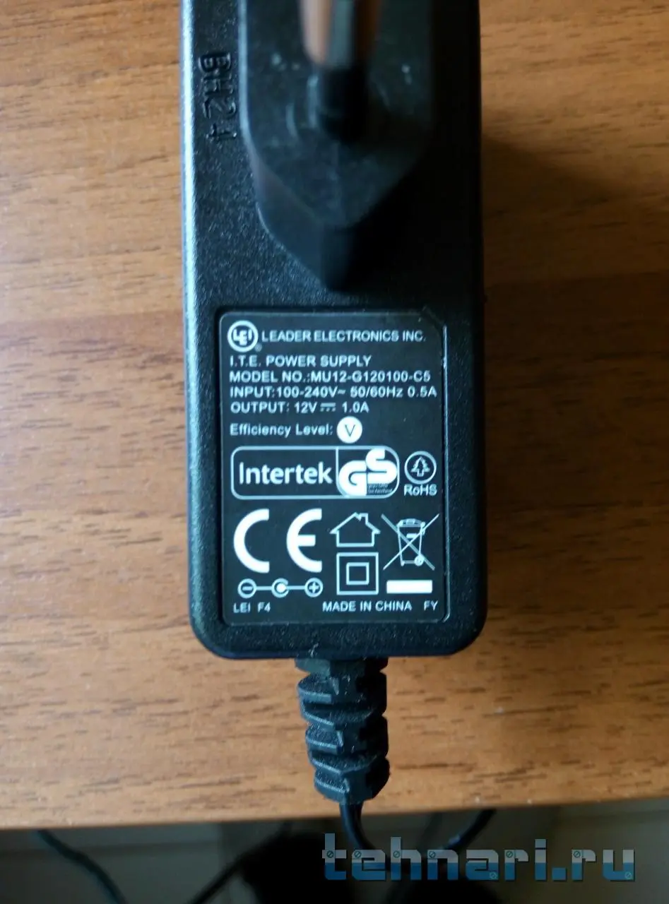

Подскажите можно ли заменить адаптер питания P60602-143844[1].webp на P60602-143913[1].webp спасибо
Можно заменить. На адаптере указан максимальный ток, который он способен отдать в нагрузку, а нагрузка (роутер, в данном случае) будет потреблять ровно столько, сколько ей требуется.
Зависит от того, на какой фотке родной БП...
Ничего там не зависит, в итоге то будет использоваться тот, который мощнее. Если бы родной адаптер (неважно, какой из них) менялся на другой меньшей мощности, тогда да, возможна перегрузка. А тут производится замена на более мощный с тем же напряжением питания.
