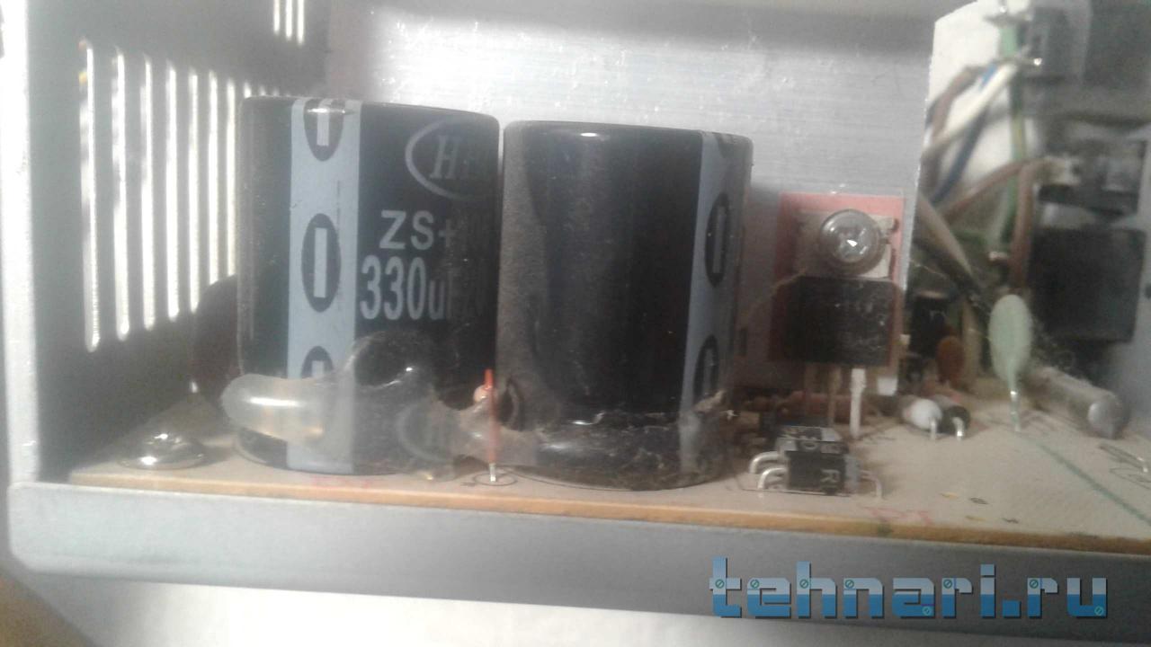

Прежде чем использовать мультиметр я решила визуально проверить блок питания, на предмет вздувшихся конденсаторов или перегоревших компонентов. Особых повреждений не выявлено, но я заметила вот это вот.
У двух крупных бочонков внизу что-то застыло. Вопрос: Так и должно быть или это повреждение?
