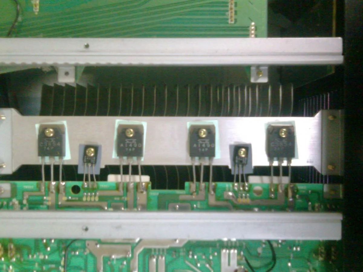

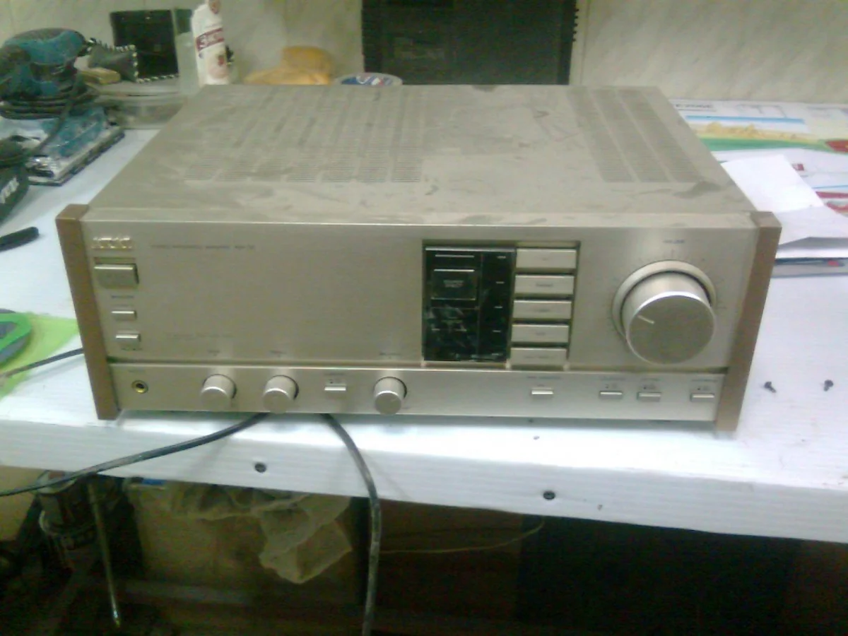

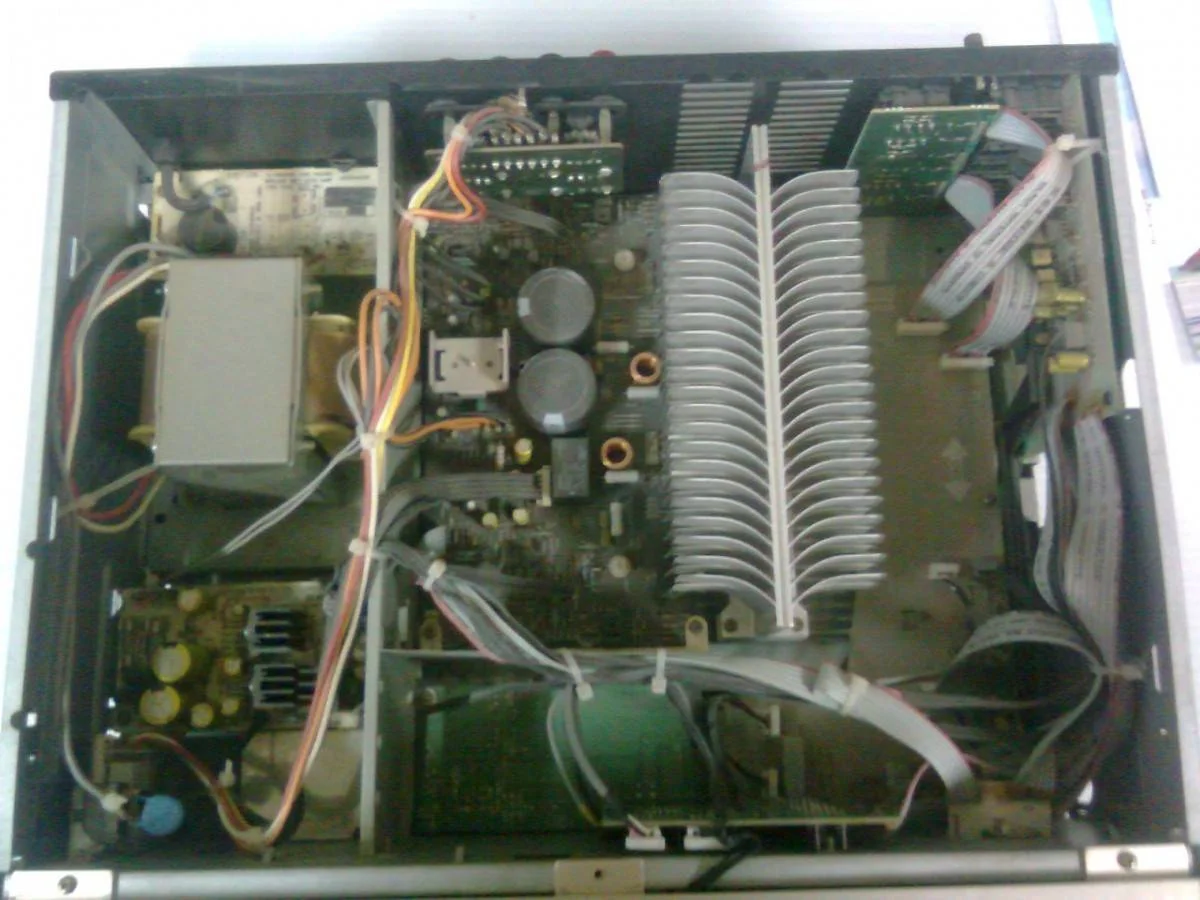

Достался мне за символическую плату усилок Akai am-32 (2*60w)
Есть у него один серьезный недостаток. Один канал работает тихо.
Предпосылкой к этому скорее всего явилась неудачная транспортировка его из германии. Знакомый заказывал его на ибэе. В связи с неправильной упаковкой на нем были сильно оббиты все углы, свернута половина регуляторов.
Вобщем мысли у меня следующие:
Дабы понять что конкретно непоет, хочу подать сигнал прямо на плату усилителя минуя платы коммутации и прочие гнезда.
Ну и взять усиленный сигнал соответственно с платы. (Послушать или както померить)
Из инструментов паяльная станция и недорогой мультиметр.
Вопрос. Правилен ли ход мыслей?

Пробуйте так, в обход селектора входов. Схему найти нужно. Проверить БП, емкости и выходники тоже не мешает.

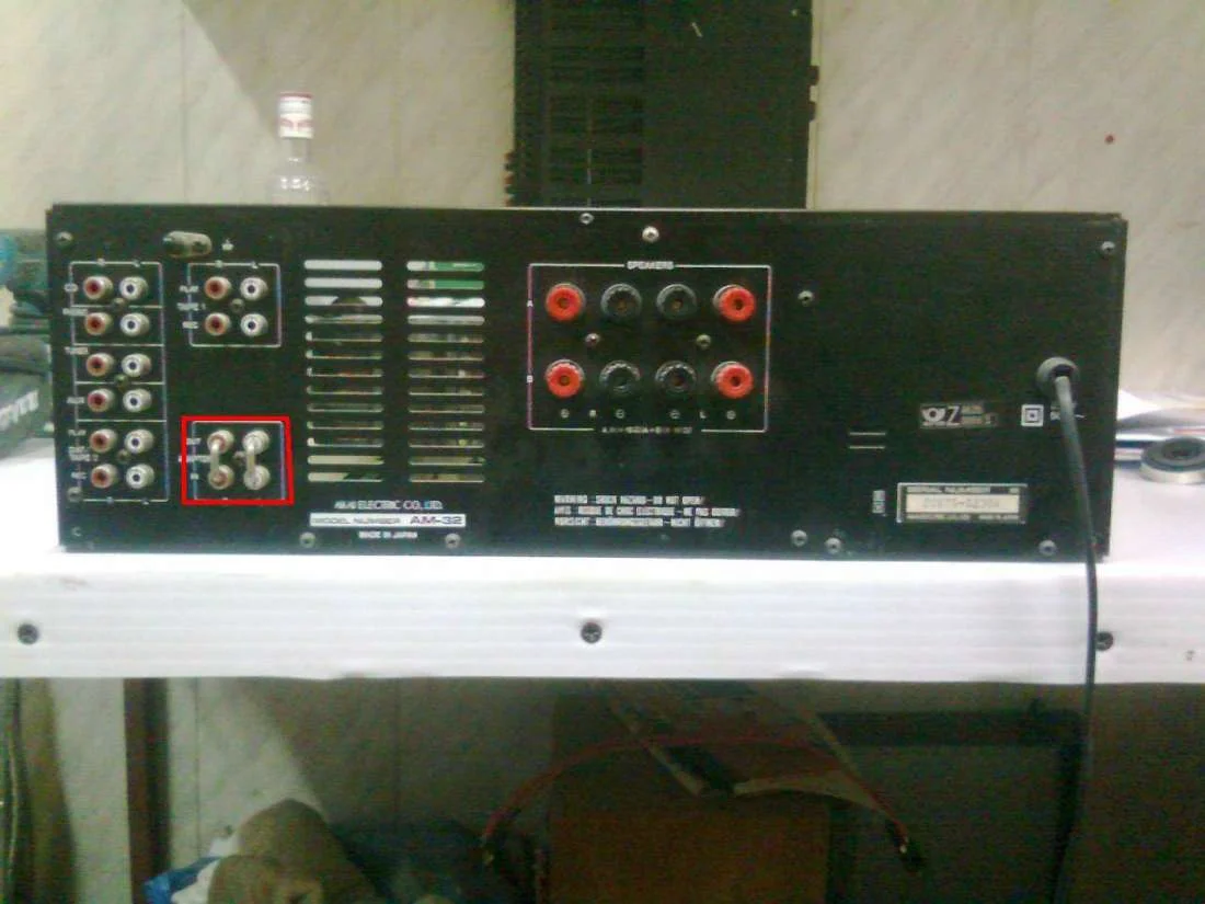

второе фото по детальнее бы
это что за порнография?
Ход мыслей правильный, я так корвет 068 мучал. Если не секрет, сколько аппарат обошелся?
А что там интересного? Обычная балалайка на паре выходников :tehnari_ru_707:
Хотя это какой то адаптер, для деки выше.
см тут
так опачки....похоже что если их вынуть можно напрямую подать сигнал на оконечник, это выход с предварительного и вход на мощник я так думаю там же написано адаптер выход вход про деку ни слова, видимо эквалайзер цеплять чтобы коммутация усилка сохранилась
Ну в мимо селекторов не проблема.
Схему посмотрю.
Бп померить думаю несоставит труда.
Емкости (конденсаторов?) трудная задача (на мультиметре вроде нету)
Выходники - что это?
Фото детальное выложу.
Точно, у меня же на корвете так же было. Интересного в нем - особенно ничего, хотя мне дизайт приглянулся, интересно цены сравнить
500р - афигеть. Это же даром
Самая цена.

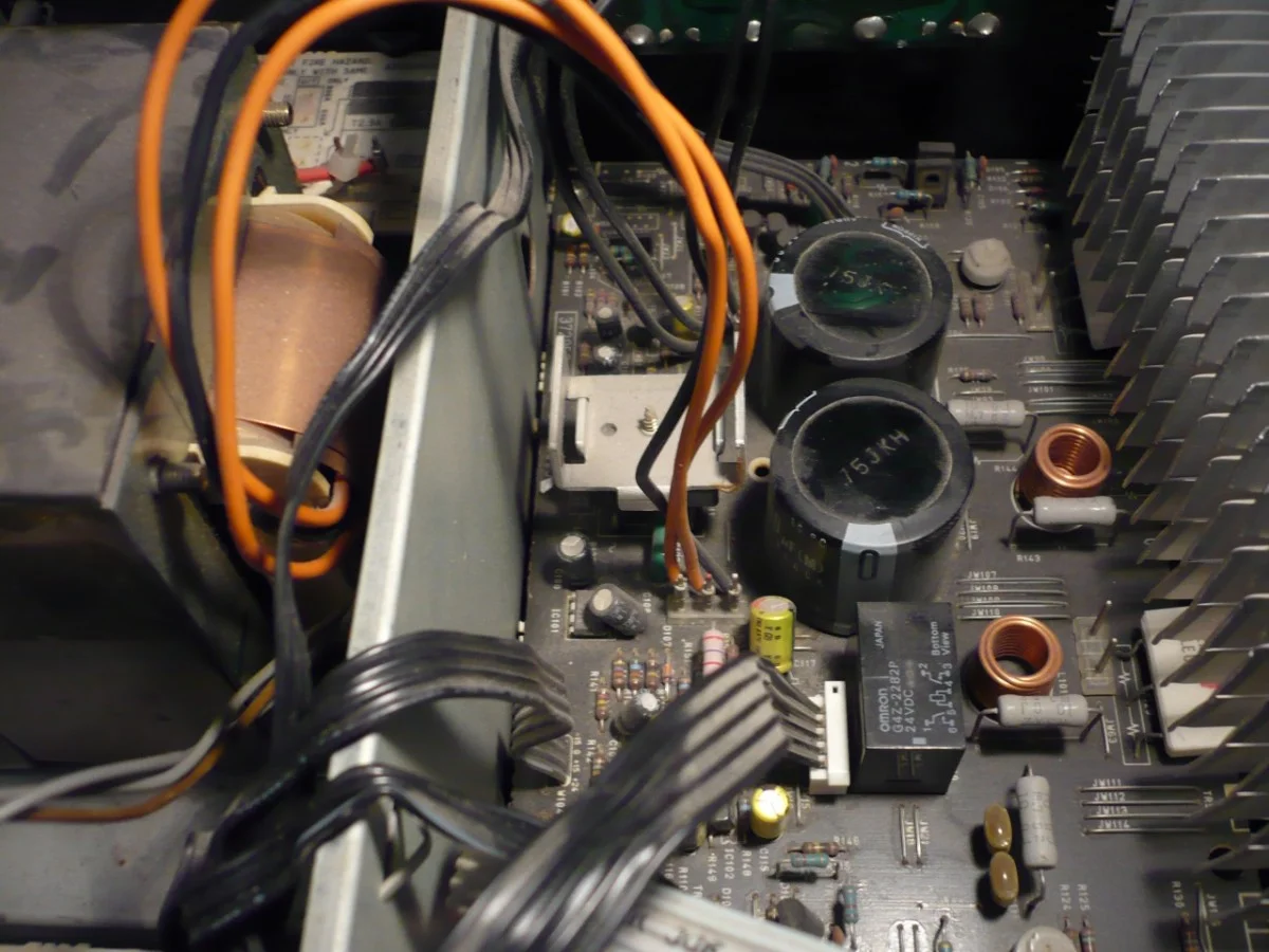

Посмотри на предмет вздутых, вытекших кондеров, мерить смысла нет.
Вздутых точно нету. А вытекший как выглядит? (как будто из него чтото вытекло?)- сам ржу над вопросом)))
почти на всех совковых аппаратах так было, я к примеру в юности делал разветвители чтобы от одного предвара работали штабель оконечников, получается один селектор и все настройки в одном месте, оч удобно
добрая мысль- есль правильно понял то можно туда сигнал для проверки кинуть?
только аккуратненько начиная с минимальной громкости, к примеру взять сигнал с выхода наушников любой балалайки и постепенно с минимума добавляя громкость

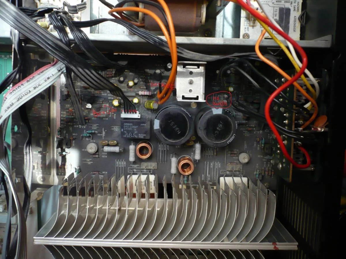

Едем дальше...

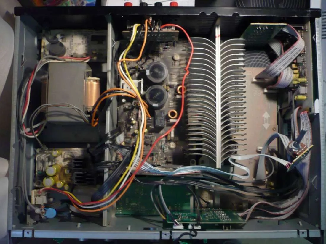

Дело точно не в селекторах.
Подал сигнал в обход селекторов прямо в плату.
Выходную группу тоже проверил (снял сигнал с платы)
Ток с трансформера померил (надеюсь правильно) 34v на обоих обмотках.
Что дальше делать?
