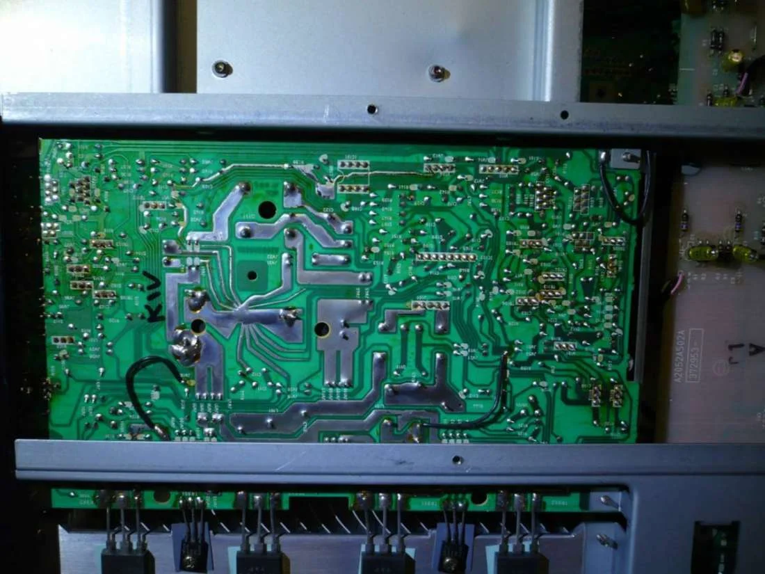

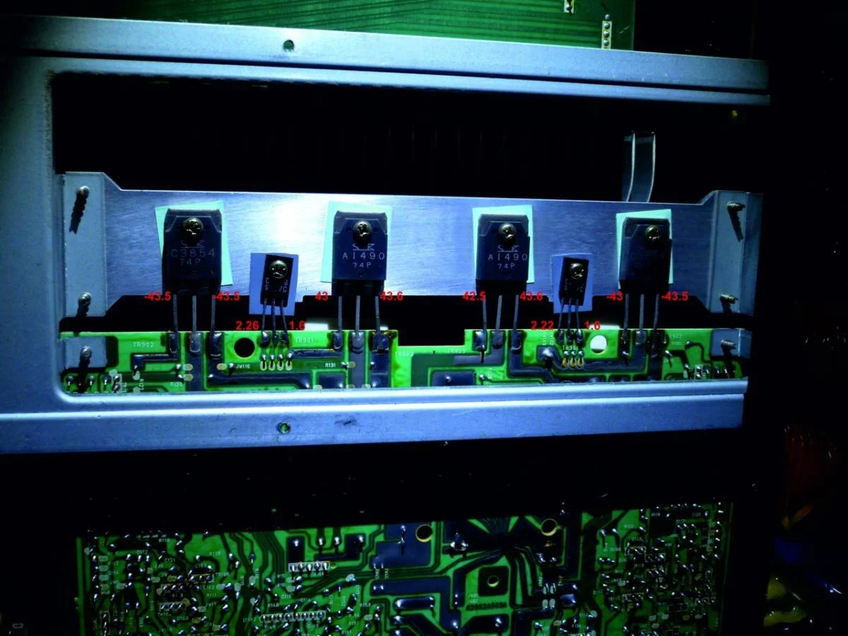

надо проверить напряжения на выходных транзисторах, посмотреть плату на пробой....тихий звук это как? с искажениями или нет? тупо пищит или есть объём (низы) померять тестером на выходе постоянку, померять тестером выход после усилителя напряжения на постоянку, так же напряжение на плечах стабилизаторов...делайте детальный снимок платы с двух сторон
Вобщем звук тихий но подробный. басов явно больше чем на "громком" канале. Спустя некоторое время после прослушивания на громкости ближе к половине и выше, каналы ощутимо выравниваются (но не доконца). Посмотри пожалуйста инструкцию там схема оч подробная.
Выложи пожалуйста скрин (Ну типа здесь мерием то а здесь мерием сё.)

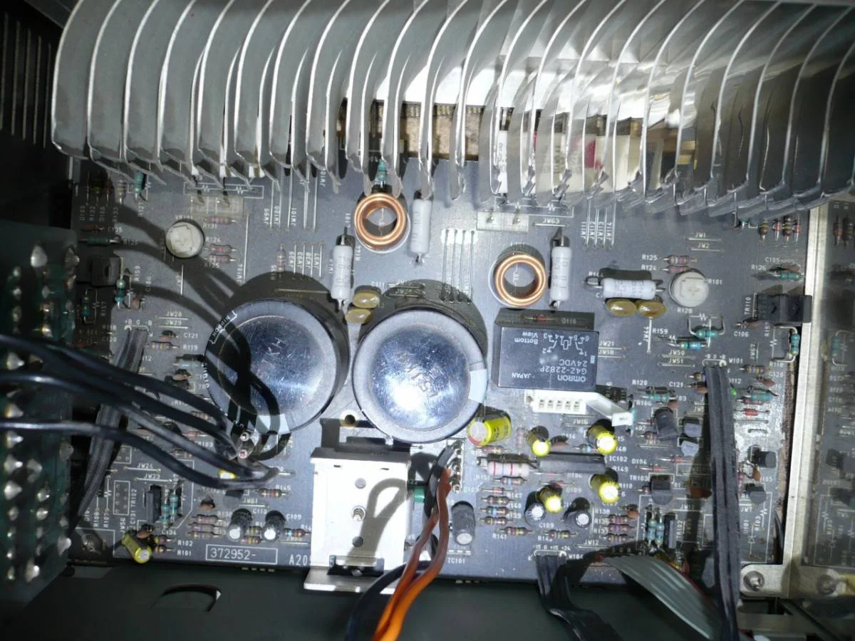

Достался мне за символическую плату усилок Akai am-32 (2*60w)
Есть у него один серьезный недостаток. Один канал работает тихо.
Предпосылкой к этому скорее всего явилась неудачная транспортировка его из германии. Знакомый заказывал его на ибэе. В связи с неправильной упаковкой на нем были сильно оббиты все углы, свернута половина регуляторов.
Вобщем мысли у меня следующие:
Дабы понять что конкретно непоет, хочу подать сигнал прямо на плату усилителя минуя платы коммутации и прочие гнезда.
Ну и взять усиленный сигнал соответственно с платы. (Послушать или както померить)
Из инструментов паяльная станция и недорогой мультиметр.
Вопрос. Правилен ли ход мыслей?

Эврика! После обнаружения того что напряжение везде на плате симетрично. И только на выходе разное.
Решил проверить конденсаторы. Так как померить их нечем, решил поменять местами. После перемены местами все заработало. Значит был устанен непропой. (было там подозрительное место)
Спасибо всем большое. Теперь я представляю как работает усилок.
А про упаковку ибея я вкурсе, но это уже головная боль моего знакомого который попал на хорошую сумму.
лучше их поменять на новые, вы похоже просто ножки пошевелили подогрели и кондёрик частично восстановился
Значит в ближайшее время обратно просядет...
И это тоже хорошо... значит пролема будет локализована.
ёмкости всегда в первую очередь смотрю, поздравляю с почином
Как в воду глядел... Проседает канал.
Но эт фигня, кондеры уже в пути.
