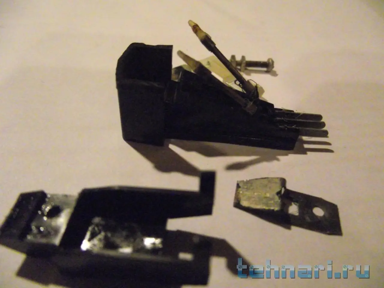

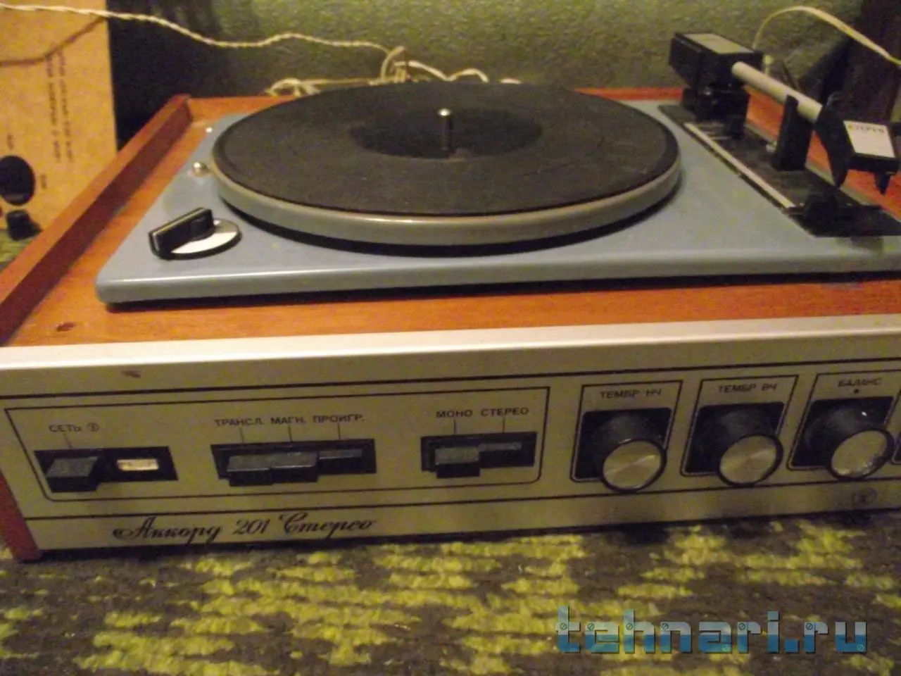

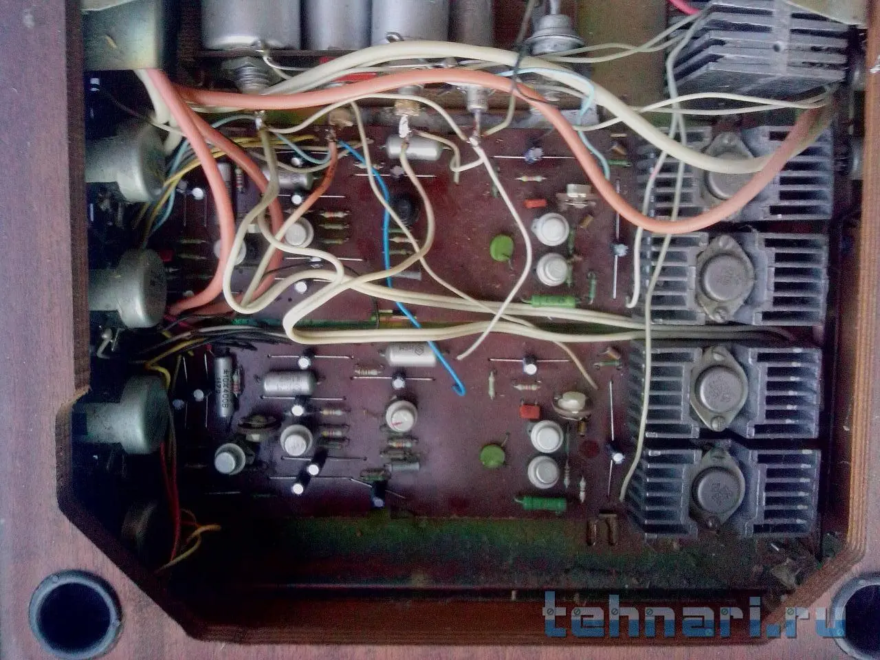

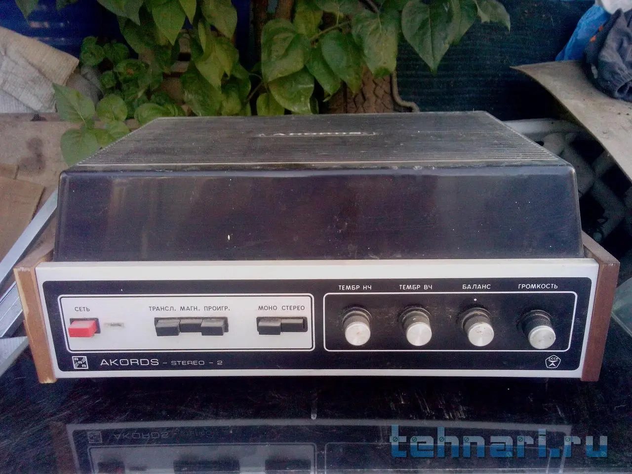

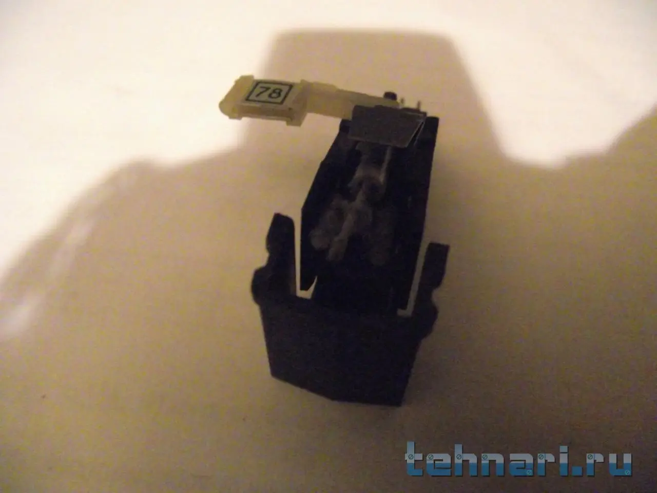

Хороший знакомый попросил восстановить это чудо Советской эпохи (Аккорд 201-стерео) . Сказал, что хрипит, хрюкает и ничего практически не слышно, одни трески. После включения это всё подтвердилось... Короче "классика жанра". Тестер, ESR в руки и вперед! Схема питания на 2-х диодах , без стабилизатора. Почти все проходные конденсаторы К50-12 и часть в ОС-дохлые. Но в БП-2000 мкФ и выходные по 1000 мкФ-вполне приличные! После замены-генератор и осциллограф в руки и выравнивание каналов (симметрия и ток покоя). Всё вроде ГУД, кроме головки ГЗП-301. Визжат высокие и нет совсем низов! Естественно, демпфер вытек... Печалька, однако!!! Пробежался по "Паяльнику", Датагору и другим форумам и решил восстановить. Разобрал, бросил в чистый спирт, отмочил и отмыл эту буро-зеленую гадость, просушил. Пьезо-трубочки, на удивление, хорошо сохранились. Но вот вопрос-что использовать в качестве демпфера?

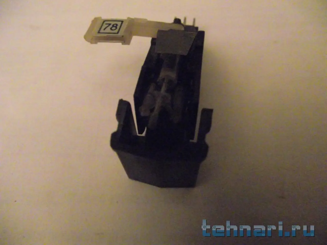

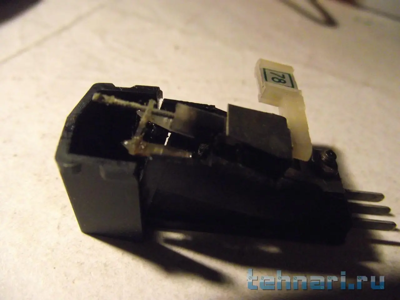

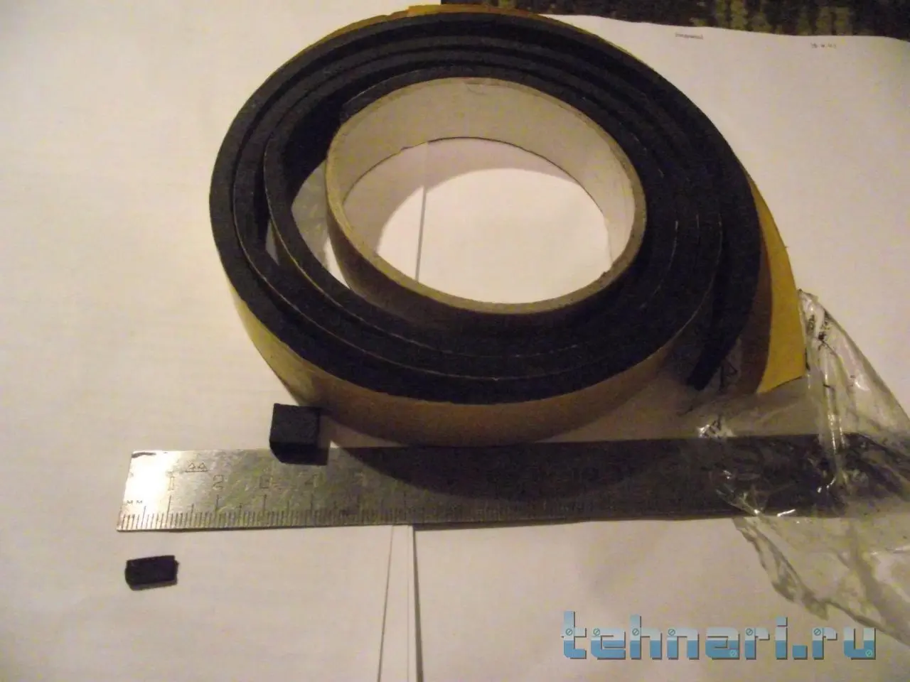

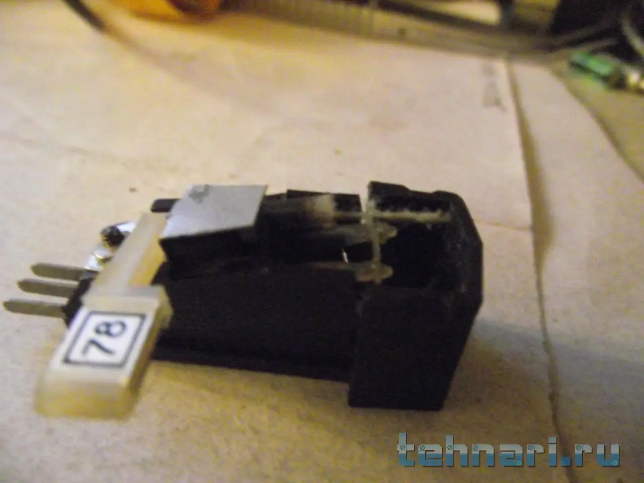

Советуют силикон, герлен, вату, даже фетр использовать... Силикона, герлена нет, да и не хотел мазать головку этой дрянью и решил попробовать уплотнитель для окон... Под каждую трубочку акуратно вырезал лезвием бритвы маленькие полоски длиной 5 мм, шириной под канавку и толщиной 1 мм и под крышку- тоже квадратик 1 мм. Зубочисткой выровнял и собрал головку...Сейчас...Сейчас...А вдруг... Но УРА!!! Головка "запела", красивые низкие частоты, мягкие, приятные... Поставил Высоцкого с его хрипотцой. Вполне, вполне, вполне...
Вот некоторые фото. Весь процесс не снимал, захватил интерес! На переборку головки ушло примерно минут 30-40. 4-е фото с моей тенью.
Если кого интересуют ньюансы- спрашивайте!

Да , чуть не забыл, в питании добавил 1000 мкФ(50 В) и на выход тоже по1000 мкФ(16 в) параллельно имеющимся. Емкость С4 увеличил до 10 мкФ.

Я плюсанул автору за скурпулёзность в работе над головкой звукоснимателя, у которой со временем ( измеряемое тысячелетиями)вытекает демпфирующий материал.
Хитрая конструкция этого демпфера на сегодняшний (21 век, как сказал один из Наших Поэтов от электроники) день может быть заменена на современный. Для некоторых самодельщиков может возникнуть вопрос-"Зачем"?(нафига)
