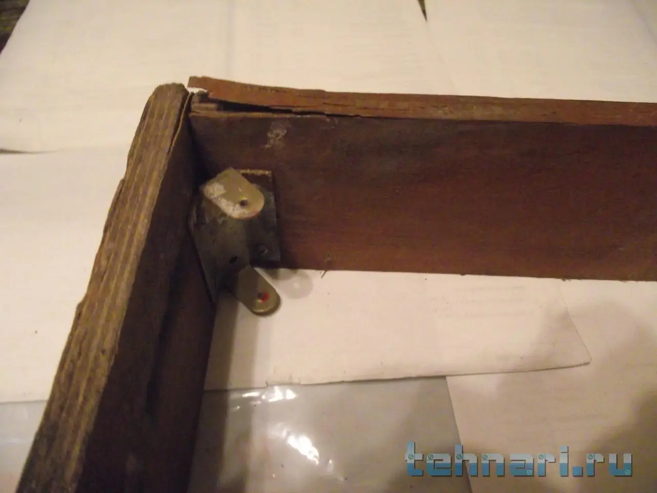

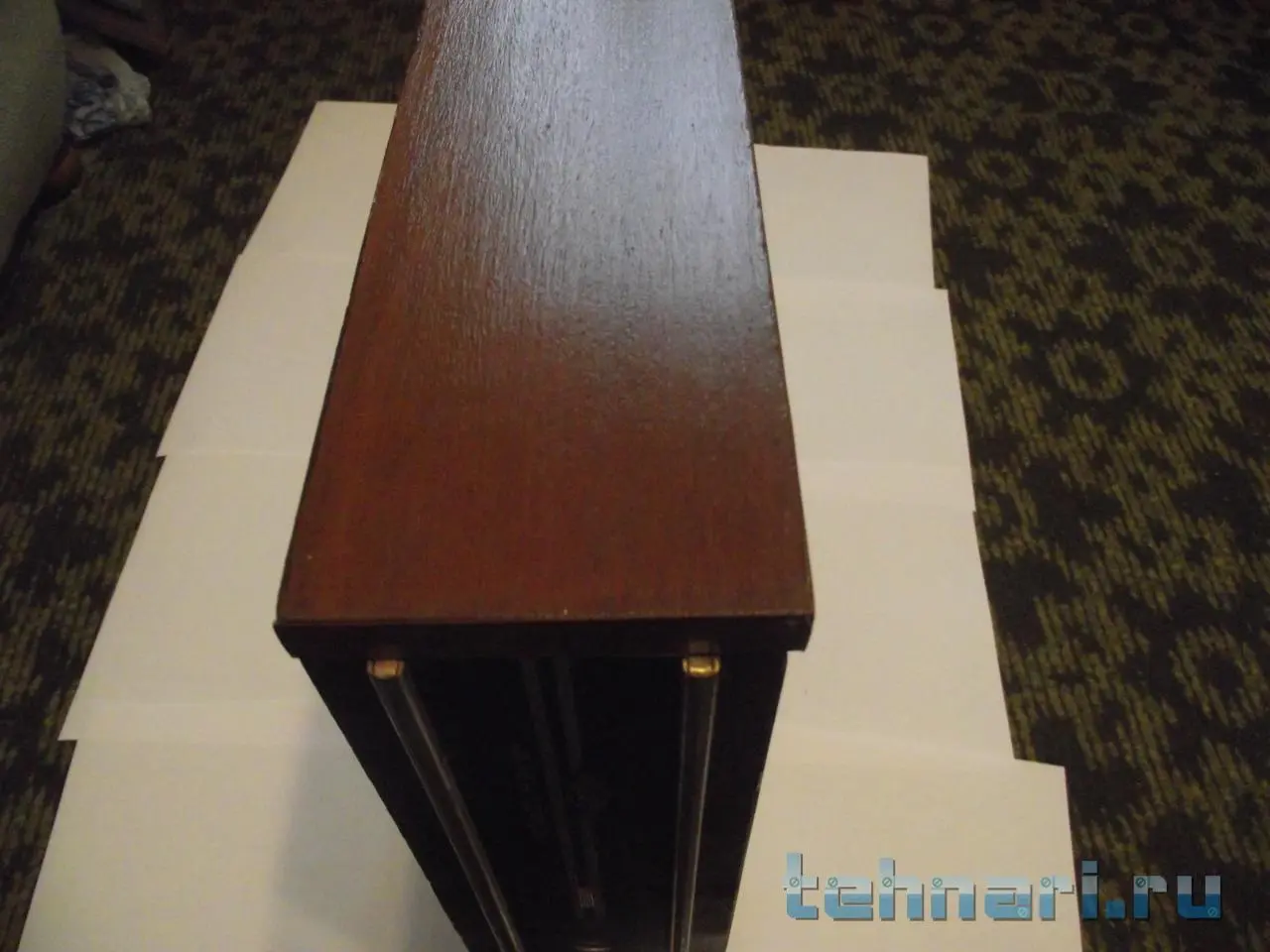

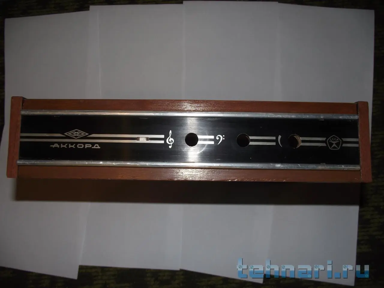

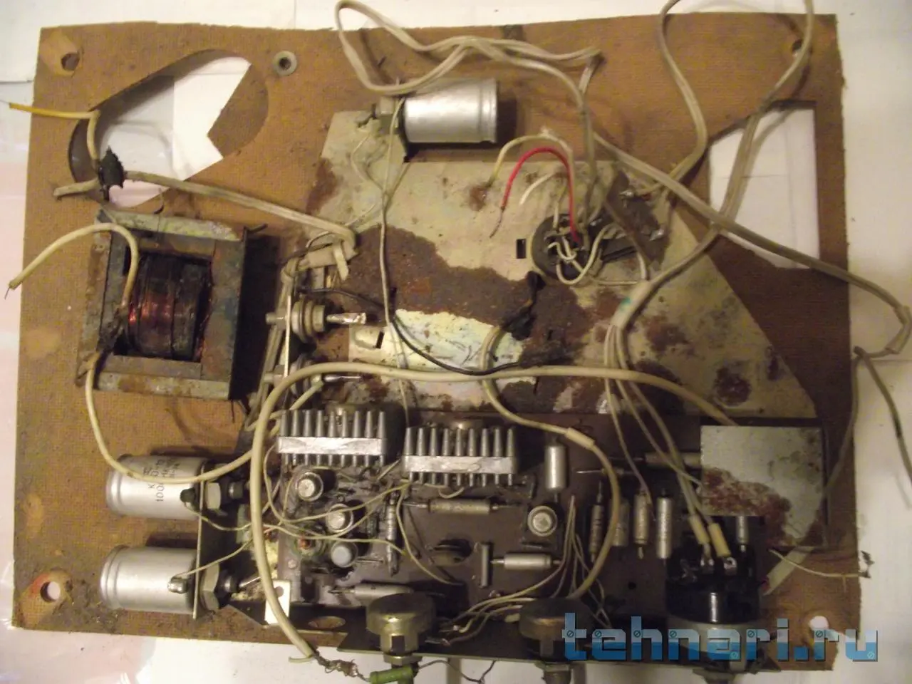

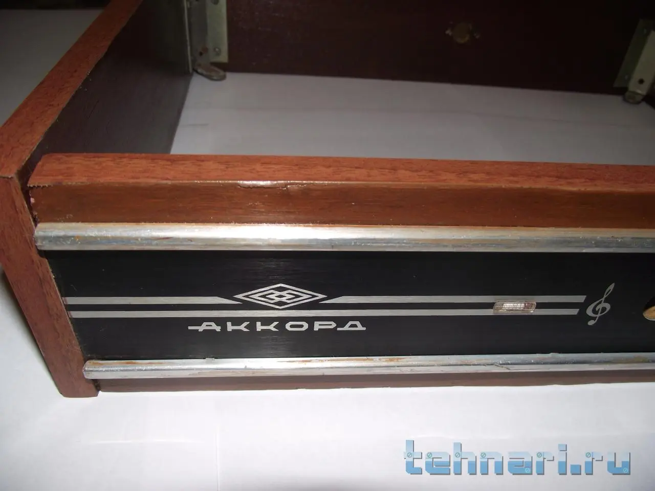

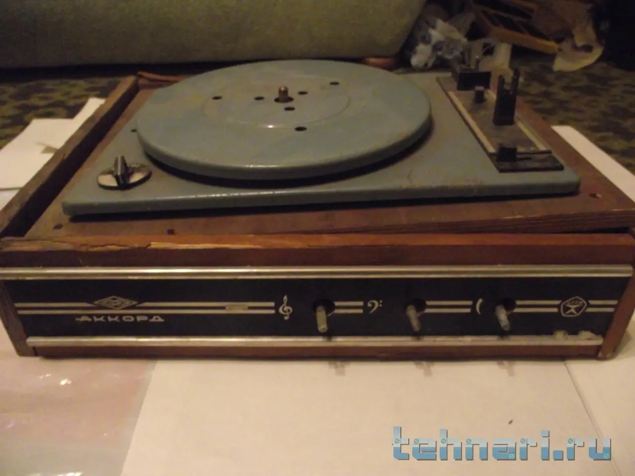

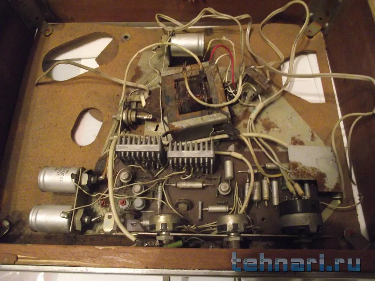

Я вспомнил, что осенью нашел у дома раздраконеный Аккорд 201-моно. Горелый транс (как на медь бомжи не взяли?), нет тонарма, ну и корпус почти развалился. Снял плату, а корпус восстановил. Хотел туда лампач-однотакт воткнуть... Вот и задумался-может собрать второй канал, поднять питание до 27-29 В и выжать попробовать с него Ватт 6. Для комнаты 18 кв.м. это будет вполне достаточно. Акустика -4ГД-35+ 2ГД-36 или мои кубики Салтыкова, или автоакустика Электроника-15 АС 01А(4 Ома). Как "великие Гуру" посоветуете? Фото прикладываю.

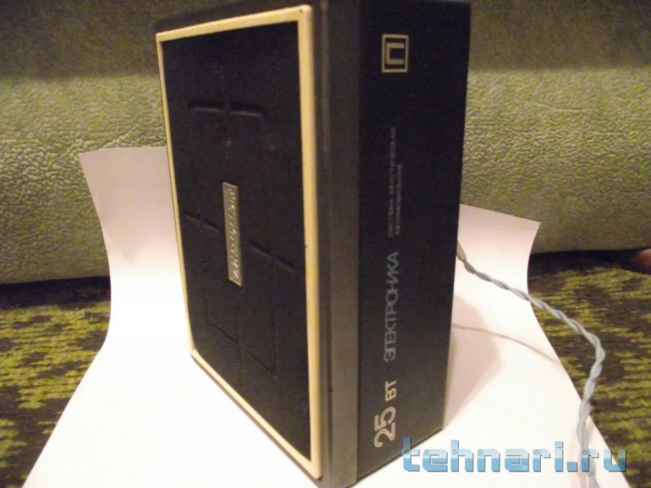

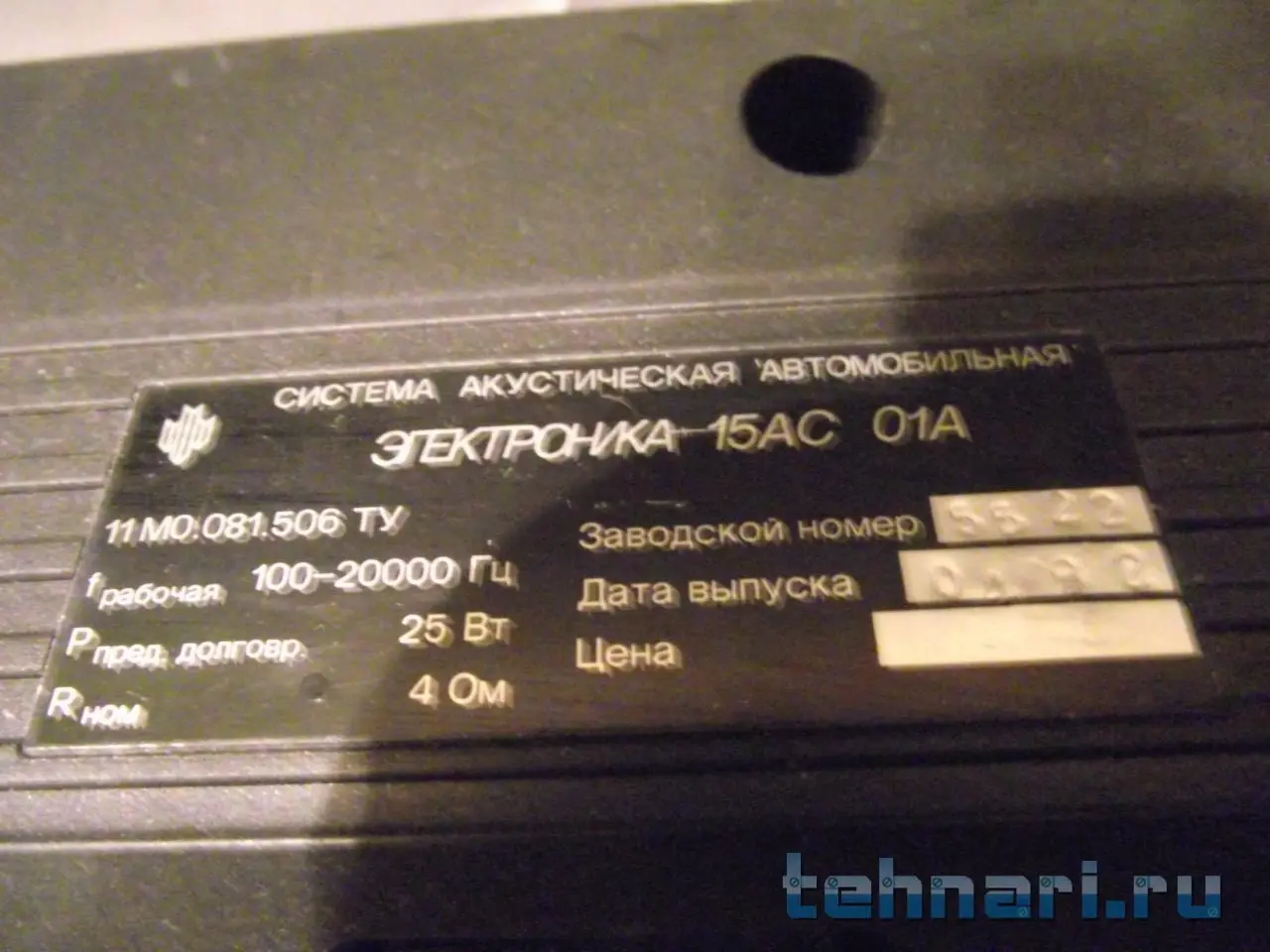

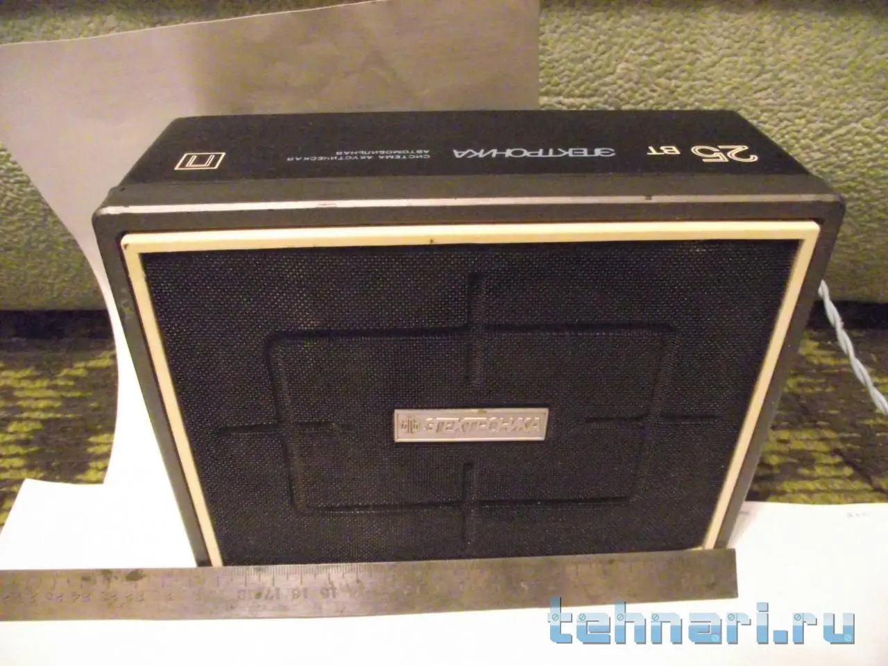

Вот фото акустики.Усилитель-то на германии!

Достаточно редкая АС...)
Это очень похоже на модернизацию кубиков Салтыкова. Звучит прилично, низов правда маловато (100Гц пишут). Нагружал её на Аккорд,- вполне... Правда родные Ас Аккорда с 4ГД побасистее звучали. "Электроника"-это все-таки компрессионная АС.
