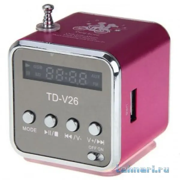

Доброго времени суток!
Нашёл у себя интересный аппарат, радио+флешка+звуковой агрегат, китайского происхождения. Название TD-V26. Рабочий. Но с одним недостатком - заряда аккумулятора хватает лишь на 20 минут работы. Даже с отключенной принудительно "цветомузыкой"... tehno015
Вскрытие показало, что "внутре у ней нео..." неизвестный аккумулятор сверхмалых размеров напряжением 3,7 вольта. Зарядка в комплекте 5-вольтовая, да и надпись на самом "кубике" о том же.

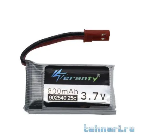

Возникла идея, впаять в замен что-либо более ёмкое, например нашлись 3,7 В 800 мАч Lipo. По габаритам вроде должны поместиться.
Но возникли вопросы - можно ли их включать параллельно, вставить пару для большей емкости? Потянет ли их родная зарядка?

Вовчик, у меня тоже самое. Это аккумулятор потерял емкость, разовый - игрушка Кытайская ... :)))
Ага, похожий аппарат. Вот и одолевает мысль, пару 3.7V на 800 мАh впаять вместо родного.
А места хватит ?...
Если контроллер заряфда в аккумуляторе, то почему бы и нет ... :)
Если новый 800 мА/ч, то хватит и на час, как у нового ... :)
Да дело-то не в контроллере, а как они будут ток в нагрузку отдавать. Вряд ли при параллельном соединении разряд обоих батарей будет происходить равномерно. Лучше возьми одну батарею большей емкости.
Большая ёмкость - большие габариты. Мне хочется сохранить внешнюю целостность "кубика". Поставлю один тогда.
Абсолютно без проблем. Для начала соедини эту пару параллельно через сопротивление 1-2 Ома, затем, когда напряжения на них выровняются, просто соедини параллельно. И не переживай, для литиевых это стандартный режим.
Зарядка-то потянет, но может не потянуть контроллер заряда в твоей бормоталке, ведь контролируемый ею ток возрастает в разы, а ее способности нам неизвестны. Но ты можешь взять контроллер от отслужившего свое акку от сотового емкостью 1500 мА/ч, и больше, прилепить его к этой паре и встроить все это в бормоталку, места наверняка хватит.. Кстати, всегда удивлял очень неплохой звук этих игрушек. ))

Для внука решил это следующим образом: 3 запараллеленых 18650 оформил в виде подиума для бормоталки, теперь она дурным голосом может орать неделю. ))
Спасибо! Что же, буду пробовать. Контроллер найду, что-то валялось в запасе.

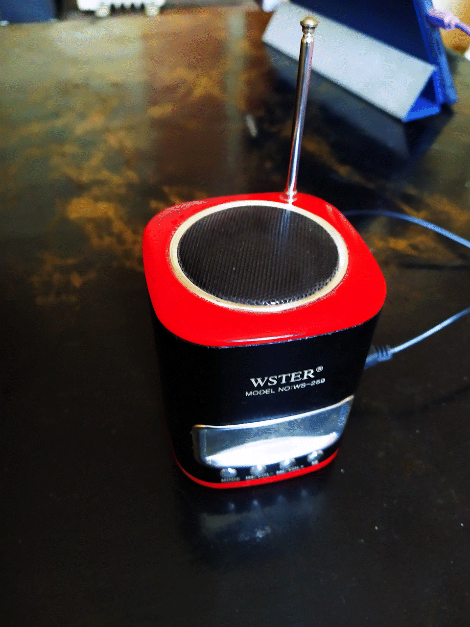

эти бабалайки у всх чтоль ? , нас захватили кЕтайцы,
у мну такая же бабалайка и дохлый аккум,
где на ютубе видос , там аккум от нокии припилюкали
