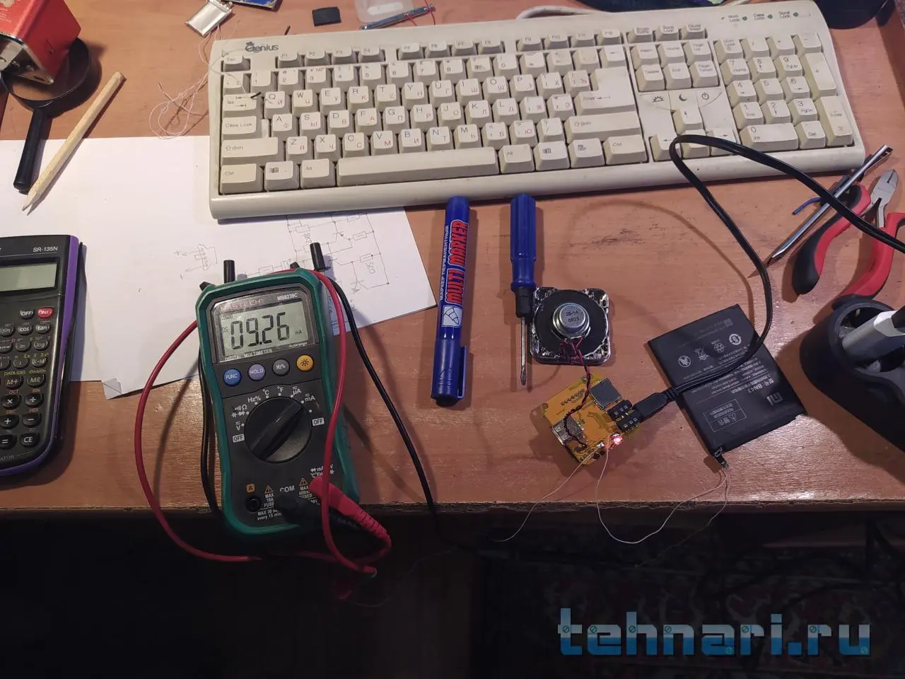

Нашёл в закромах новый аккумулятор от Redmi Note 4Х, ёмкость 4000mAh и напряжение 3.8V. Думаю подойдет для конструкции ? Единственное, у него контакты шлейф, надо исхитриться к ним подключиться.
Думаю, и родная зарядка саундбара его должна потянуть?

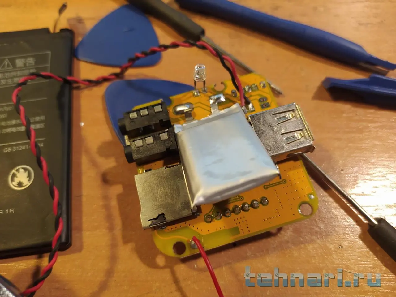

Без слёз не взглянешь)) Родной аккумулятор:
При первом включении хорошо бы измерить ток заряда для исключения неожиданностей. А в принципе вместо нее подойдет любое зарядное от телефона. ))
Так и поступил. Как освободился с домашними делами, занялся вплотную заменой аккумулятора. Подпаялся, включил аппарат, но чуда не произошло - новый аккум севший оказался, до 0.65V. Проверил на всякий случай КЗ и полярность, ошибок нет.
Потом подцепил милиамперметр, включил зарядник - ток заряда 12 мА максимальный, потом плавно съехал до 5-6 мА. После пяти минут зарядник отключил, а "бормотограф" включил - работает)))
Замерил ток потребления самой схемы, на 15 уровне громкости получилось около 65 мА. Светодиод отключать нежелательно, так как мигает в процессе зарядки, когда аппарат не в работе. Пощупал элементы платы, ничего не греется, заряд идёт.
Теперь осталось дождаться окончания зарядки и проверить, насколько хватит этого аккумулятора BN43. Если всё ОК, то думать дальше насчёт подиума.
