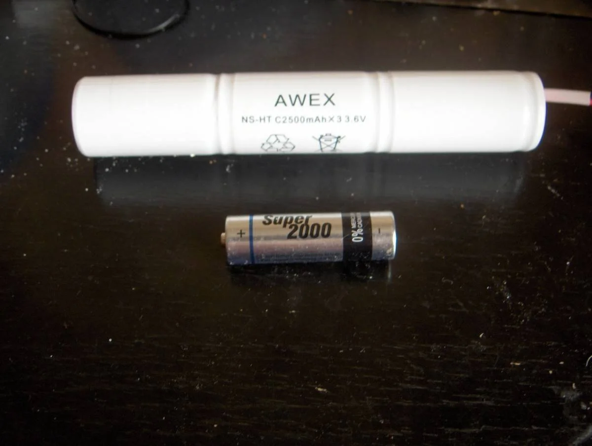

Мною уже был задан вопрос (давным давно ) про то как заряжать аккумку. Но чёткого разьяснения я тогда не получил
Кинте схему - надежную и провереную
Аккумка на фото
аккумулятор заряжается током!!! в 10 раз меньшим ёмкости аккумултора..

И еще один вопрос долго думал . каков обьём у аккумки или 2.5А/ч или 7.5А/ч
Неужели никто не поможет????
2,5 А/ч. Но три последовательно подключенных элемента, то есть в три раза большее напряжение (3.6 в)
Так, на всякий случай: А на нём нигде тип не написан? (NiCd, MiMH, Li, LiON)? А то для литиевых аккумов "никелевые" зарядники - не хорошо...
Хотя (судя по ёмкости и напряжению), скорее всего - никелевый...
А мне всё кажется что 7.5А/ч тк там написано что 2500мА/ч * 3
А аккумка NI-CD
если ни чего нет то можно тупо взять регулируемый блок питания подключить через амперметр...выставить нужный ток и зарядить....а сам зарядчик - самое простое скидать простенький выпрямитель и подобрать гасящий резистор чтобы был нужный ток зарядки
Нет. Само понятие 2500 mA/h значит, что аккумулятор способен отдавать ток в 2.5 ампера в течении часа. А теперь - школьная физика. Ток на любом участке цепи последовательно соединённых приборов одинаков. Отсюда - не важно, сколько мы используем аккумуляторов: ток в 2,5 ампера посадит их за час. Другое дело, что напряжение (в сравнении с одним элементом) выросло в 3 раза, соответственно, и отдаваемая мощность (P=I*U) - тоже.
