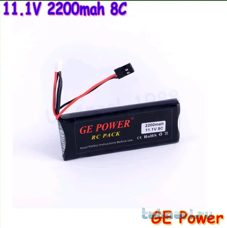

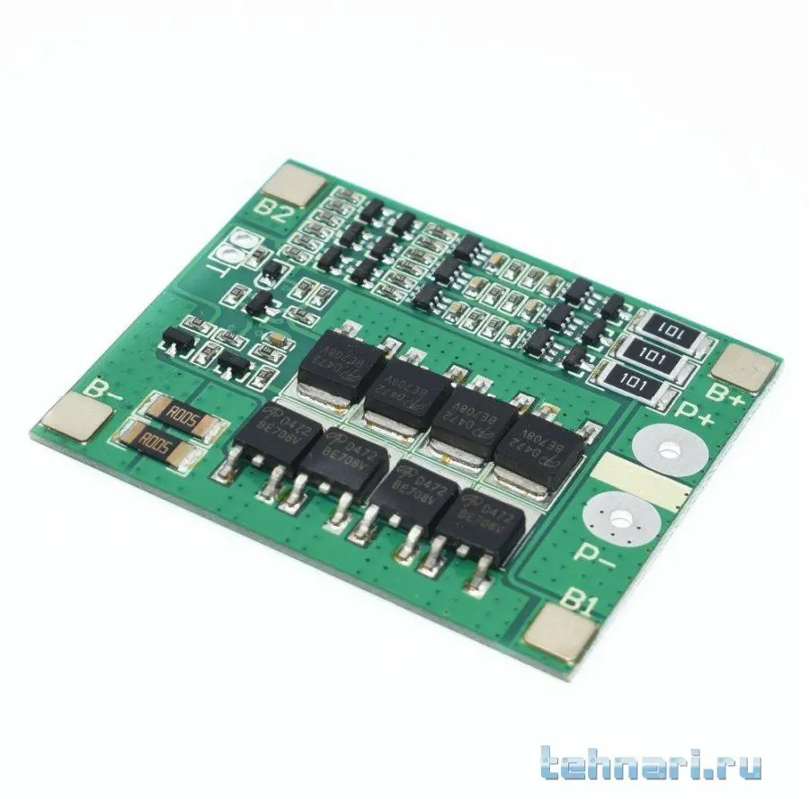

Добрый день.
Есть аккумулятор типа LI-PO и плата заряда\разряда аккумуляторов. Вопрос, можно ли к этой плате подключать обычный блок питания 12v 1a для заряда этого аккумулятора, который уже припаян к плате.
АКБ и плата в прикреплениях. И как узнать что АКБ заряжен? Только приделав в схему индикатор заряда или смотреть сколько вольт выдает АКБ или можно еще как?

На первой картине балансировочная плата. Она выравнивает зарядку на элементах батареи. Чтобы узнать чем питать, нужно почитать её характеристики. Думаю 1 А маловато будет.

Да я могу и 3 и 5 и 10А воткнуть. Ключевое: можно ли от такого зарядника заряжать этот аккум?:)
плата заказана с AliExpress. Называется она там так:
Original 3S 25A Li-ion 18650 BMS PCM Battery Protection Board BMS PCM With Balance For li-ion Lipo Battery Cell Pack Module
А вот где на нее характеристики, я хз, у китайца их нет на странице.

12 вольт не зарядит аккумулятор полностью.
там три банки, каждая полностью заряженная 4.2 вольта, (а может и 4.3) умножьте на 3 и получите минимальное напряжение зарядного, но лучше больше немного

То-есть 14v 1a подойдет, и таким БП можно смело заряжать LI-PO АКБ и ниче с ними не будет, верно?
С Li-Po лучше не шутить и не эксперементировать ! Может бахнуть ! Для этих акков есть специальные зарядки с балансирами .Например - Универсальное зарядное устройство с балансиром Imax B6 12В 5A (IMAXB6) - IMAXB6 Все что там нужно , так только выставить кол-во банок и ток зарядки . Для вашего случая это 3S ( 3 банки по 3.7 В ) и ток 2.2 А . В процессе зарядки можете наблюдать сколько емкости "залилось" и автоматически отключится по завершении зарядки .
Я сам авиамоделист и давно пользуюсь подобным .
Удачи !
