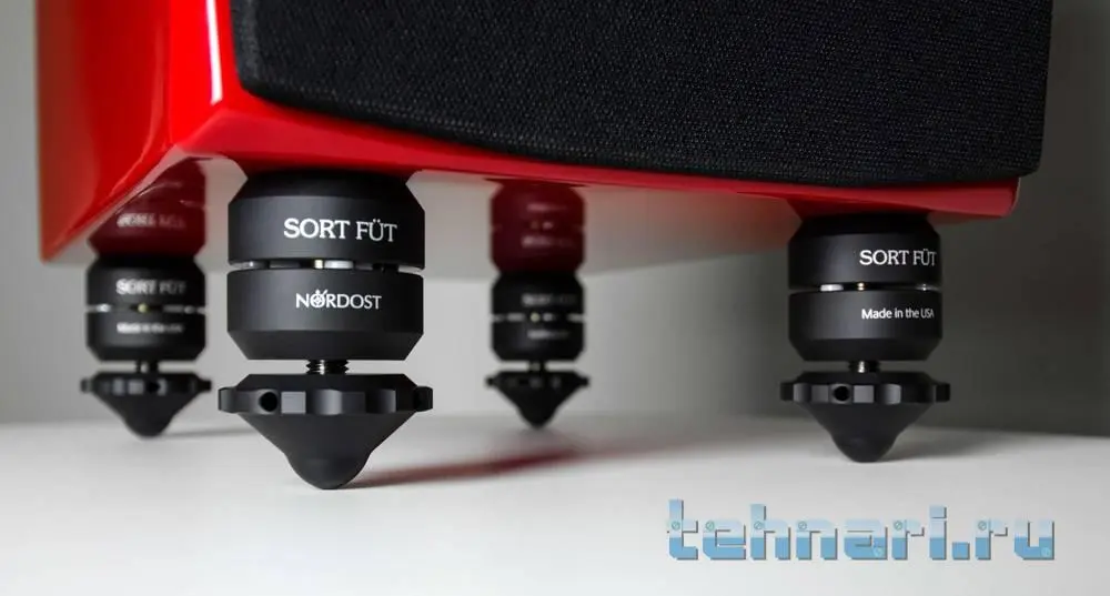

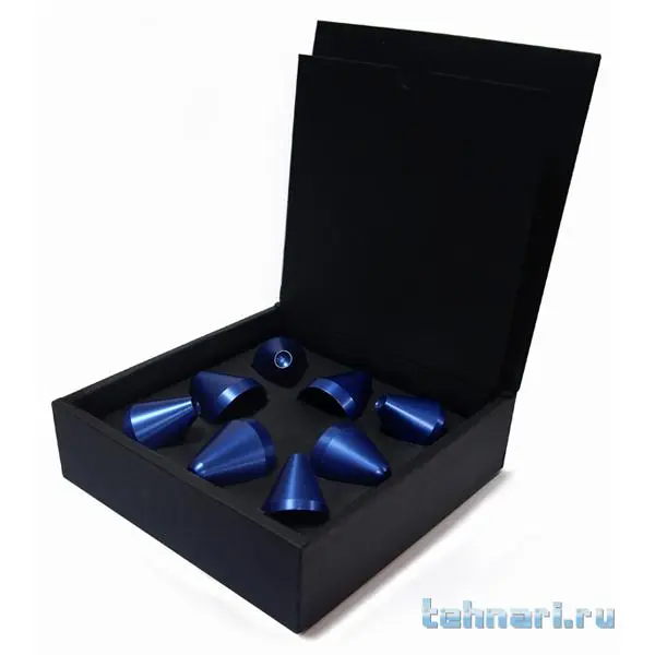

Шипы. Их пристёгивают к изначально плохо демпфированым корпусам ас, хотя эти дорогие побрякушки вполне заменяют копеечные резиновые ножки, но вибрацию стенок ни те ни другие не устраняют. Правильным корпусам шипы нужны как укол в гипс.
