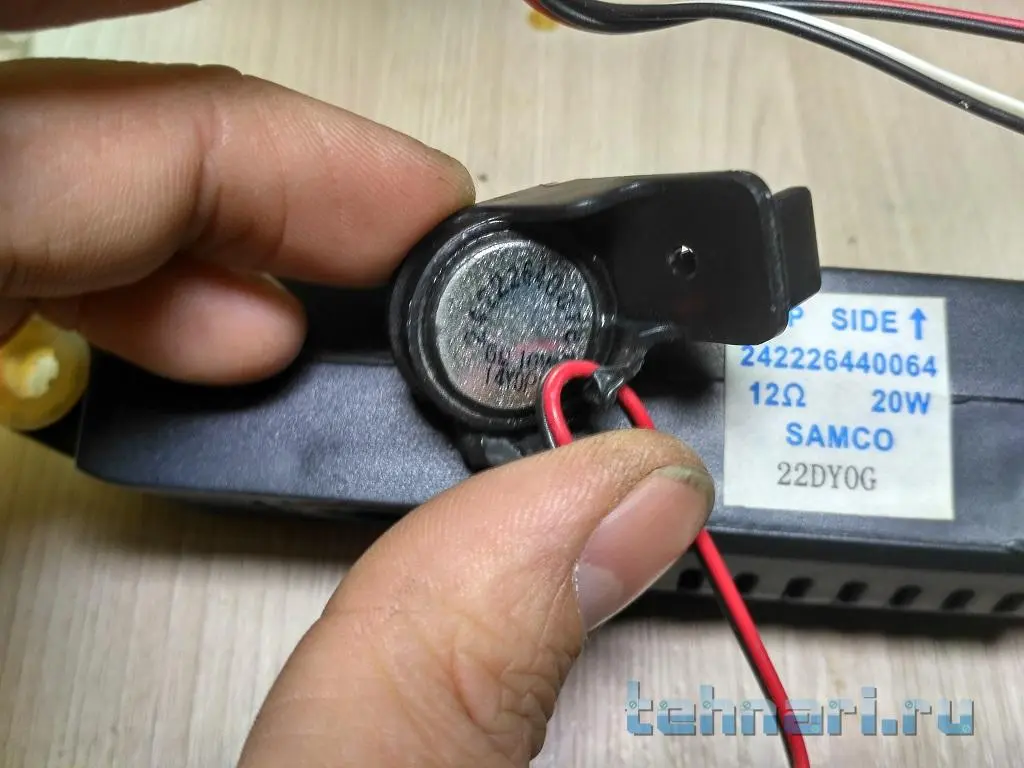

Здравствуйте. Появились такие вот три пары динамиков от ЖК телевизоров. По идее они широкополосные и думаю не самого худшего качества. Как думаете получится из них сделать что то типа компьютерных колонок? Имеется ввиду три пары колонок а не одна АС))) по форме интересные, можно было бы в виде узких столбиков сделать. Те что двойные по 8Ом, 10/15Вт, та что одинарная с пищалками на 12Ом 20Вт и пищалки 6Ом 10вт, но видимо внутри всё уже объединено. Если может что то выйти то какие усилители выбрать и как быть с корпусом?
Прошу прощения фотографии чуть позже загружу.
Ничего сногсшибательного не выйдет из этого. Не,конечно играть будет,но ни о чем,усилий не стоит,так потренироваться,но ты уже вполне тренированный. Впрочем,кто меня в очередной раз слушать будет...
Вот фотографии. А насчёт тренированности зря, я с акустикой на вы)))

Думаю, нет плохих динамиков, а есть плохая акустика и закостенелые парадигмы типа "линейной АЧХ" и тэдэ. Впрочем, это мнение дилетанта. Экспериментировать надо, измерять. Таких и подобных динамиков тоже ящик лежит, никак руки не доходят tehno013

Скажу пару слов про такие динамики. Первое ватты там достаточно честные т.к. магнитная система там не маленькая. Сам лично гонял Tda2030 на максималке - держат. Второе в закрытом объеме будет такая бубнелка что уши свернуться лучше ОЯ или ПАС. Третье они тугие т.е. отдача маленькая, поэтому чем их больше в коробке - тем лучше.
А насчет уся D класс на 10-15Вт самое то для них и конструкции в целом (в самом телеке 100-пудово будет :nasos:)
TDA2030 пойдёт? Я ещё подумывал в сторону готовых модулей например на PAM8610, вся радость 200р и только кнопки и крутилки приделывай))) Если денег добуду и не забуду то в субботу в Москве посмотрю может какие модули усилителей.
Да tpa3310 не сложная микруха пробовал на ней усь для пробы заработал сразу. Ее снимал с телека жк. А если еще маленький импульсник собрать например на top227 или на 5l0380 то вообще малыш получиться :nasos:
