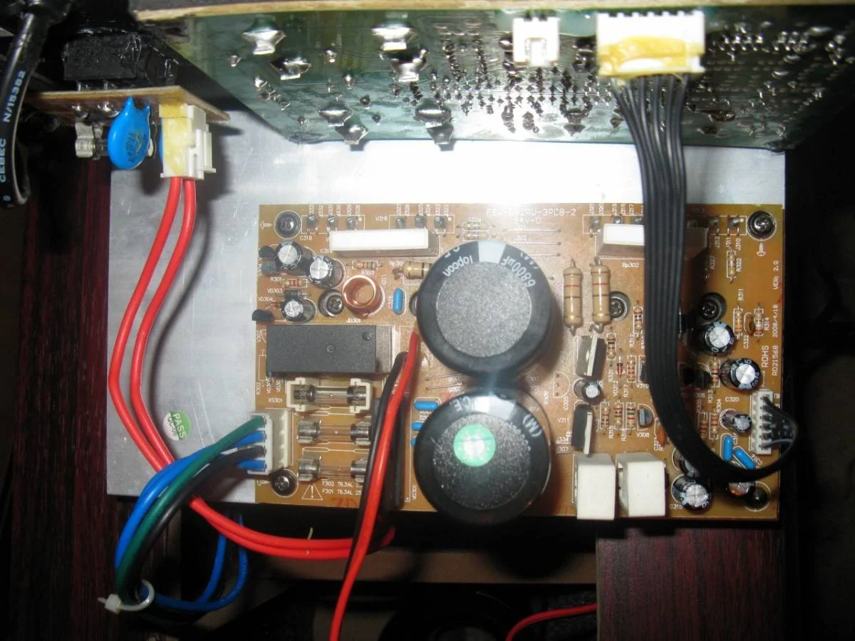

ну минут 20 он дома постоял, а сейчас, при подключении просто загораются диоды питания. p.s. проверял отдельно сам динамик-работает
Всмысли дин работает а сам усилок нет?
фото усилилителя выложи.
Посмотри, можен он нагрелся и сгороел, у меня саь за 10 секунд нагревается, приходится слушать тихонько(((
А у тебя то что? Радиатор малый видно. Либо питание ближе к потолку. Кстати на чем усь базируется? И какая нч башка стоит?

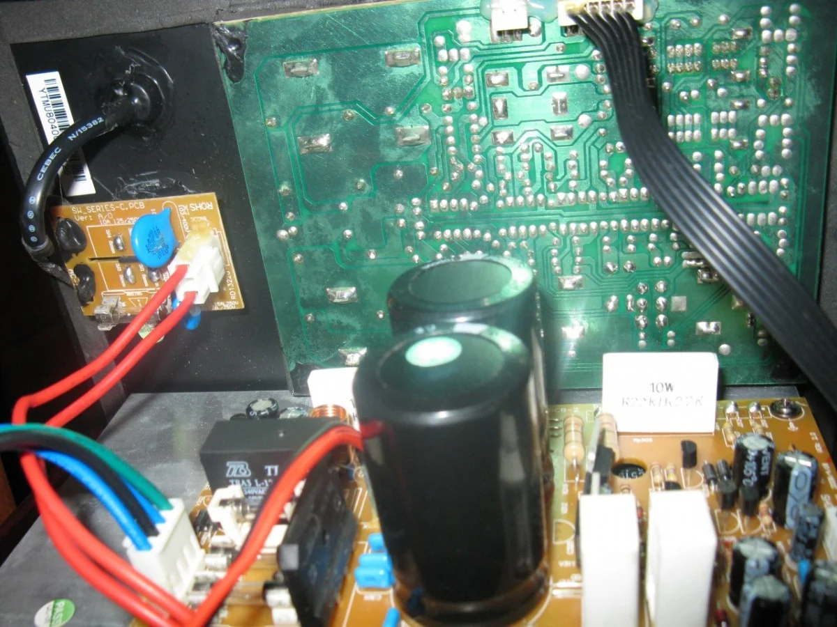

вот, обмотка вроде бы в порядке, ток проходит по ней

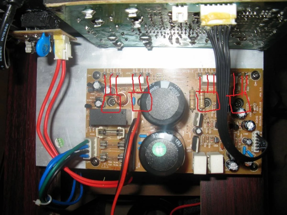

WOLF Project там стоят четыре мс от тошиба, точно название не помню, они расположены под платой и прикручены к радиатору вот так они располагаются

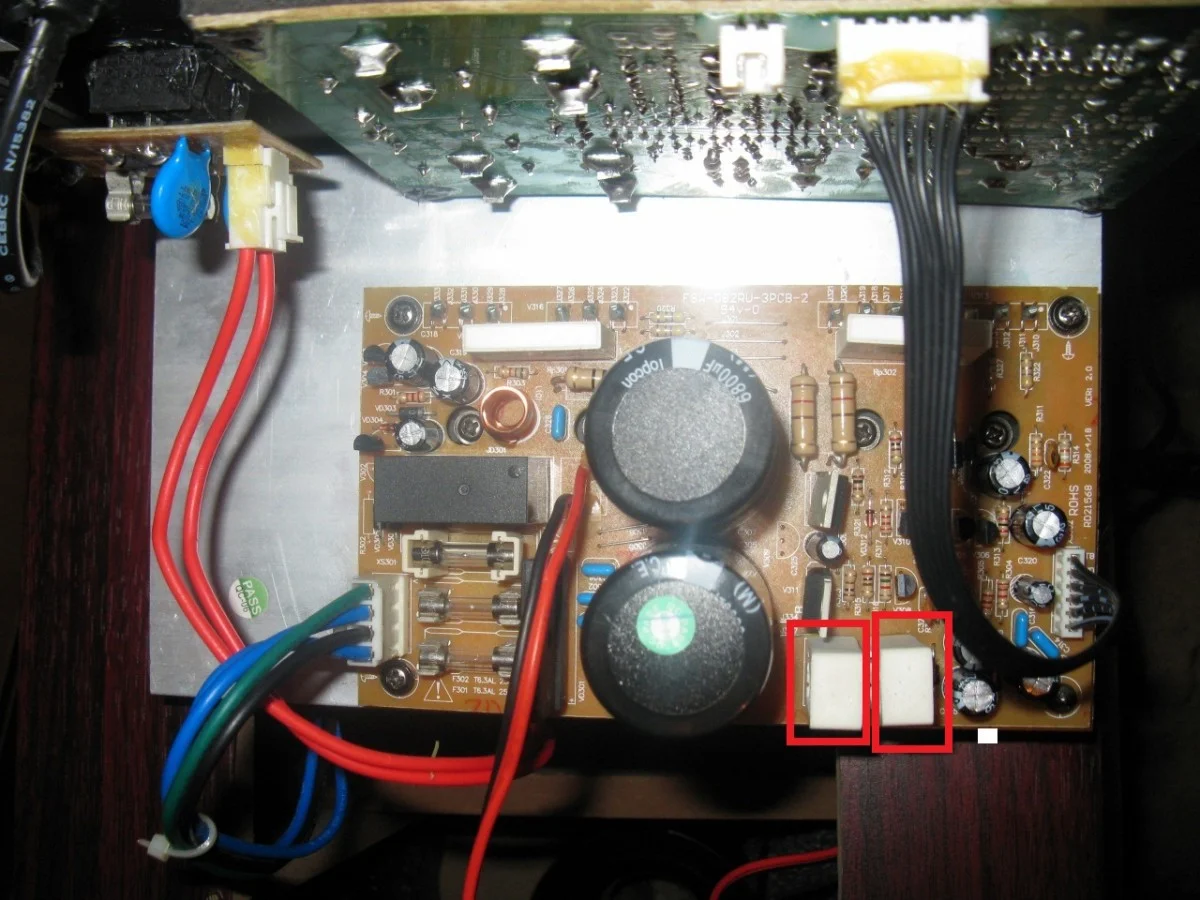

WOLF Project у меня нагреваются вот эти штуки

Интересно а можно ли заменить эти две белых штуки на наши отечественные. А то я в интернете смотрел это саб даже не в россии собирали. Winterskrim если ты его в магазин отнесешь там тебе столько наговорят ты ешё и виноватым окажешься
посмотри вот это вот. не здоровое потемнение (следствие перегрева)IMG_0359-1.webp
Эти 2 белые штучки это керамические резисторы высокой мощности, чтобы он сгорели их нужно очень сильно нагреть.
Да я тоже так же думаю, их спалить это надо по стараться. Быстрее микроб сгорит чем они. Я грешу на электролит (тот что с наклейкой) хотя надо бы еще и на микроб посмотреть. Тут судя по мощности(140w) 7293 либо аналог её.
WOLF Project там стоят четыре микросхемы с тремя ногами каждая от тошиба
сделай фотографии усилителя со всех сторон
б** ну я ща со смеху сдохну!!!:Dкто такой умный тут??? 3 ноги-считают за мс!!! вы че воще??? обычный транзистор!!! проще говоря тут усилок на транзюках....и что я сомневаюсь что 140ватт!!! вот если рмс то еще поверю,а так....
Да у меня то с сабом все нормально, и тем юолее мой саб на 110 ват rms (sw-10musician), а у другого человека который тут фото выложил у него на 140 ват (sw-12musician)

все ватты РМС!!! значит тут не больше 60ватт!!!транзисторы какие нибудь китаёзовские!!
