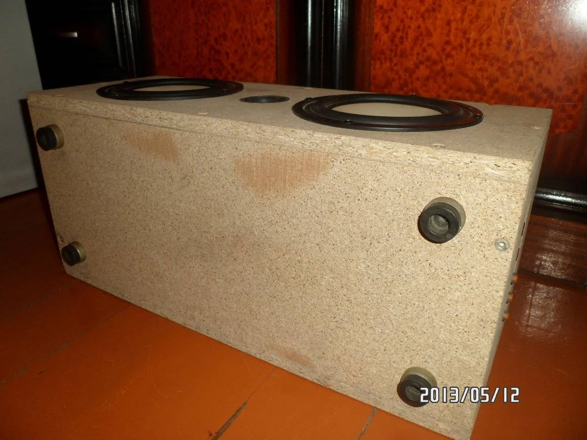

Доброго дня. На выходных нечем было заняться, вот и решил пустить в дело все свои заготовки. Капитало вложения не считал, но вложил я их очень давно и достаточно много. Собирал активный сабик мощностью ~30 ватт в номинале.
Более подробней:
1. Динамики от колонки Microlab solo 3, каждый сопротивлением 3 ома.
2. Корпус ДСП, полный аналог колонки microlab solo 3.
3. Внутренняя обшивка корпуса, синтипон.
4. Усилитель на TDA7294, при питании +/-35 вольт.(другой усилитель было лень собирать:D, а этот был уже готов...)
5. ФНЧ на операционниках.
6. Преобразователь по ПП DDREDDa, на выходе +/- 35 вольт при полной нагрузке.(задумывался для других целей, не пригодился... Суда не стал переделывать вторичную обмотку, оставил как есть)
7. ФИ Ф50мм/200мм
8. На входе перед ФНЧ внутри установлен дополнительный переменный резистор, который ограничивает входящий сигнал. Тем самым усилитель не спалит звуковые катушки в динамиках. tehno034(второй регулятор громкости типа)
9. Ножки от отечественного студийного звукозаписывающего аппарата.
10. Все стыки корпуса проклеены прозрачным силиконом.
Корпус пока еще не готов полностью... Расписывать каждое фото не буду, думаю и так ясно. Более подробные фото выложу позже.
SAM_0065.webp SAM_0066.webp SAM_0067.webp SAM_0068.webp SAM_0069.webp SAM_0070.webp SAM_0071.webp SAM_0072.webp SAM_0073.webp SAM_0074.webp SAM_0075.webp
Отверстие в ДСП на 3-м фото вырезалось вручную, за кривизну сильно не критикуйте, в дальнейшем спрячется.

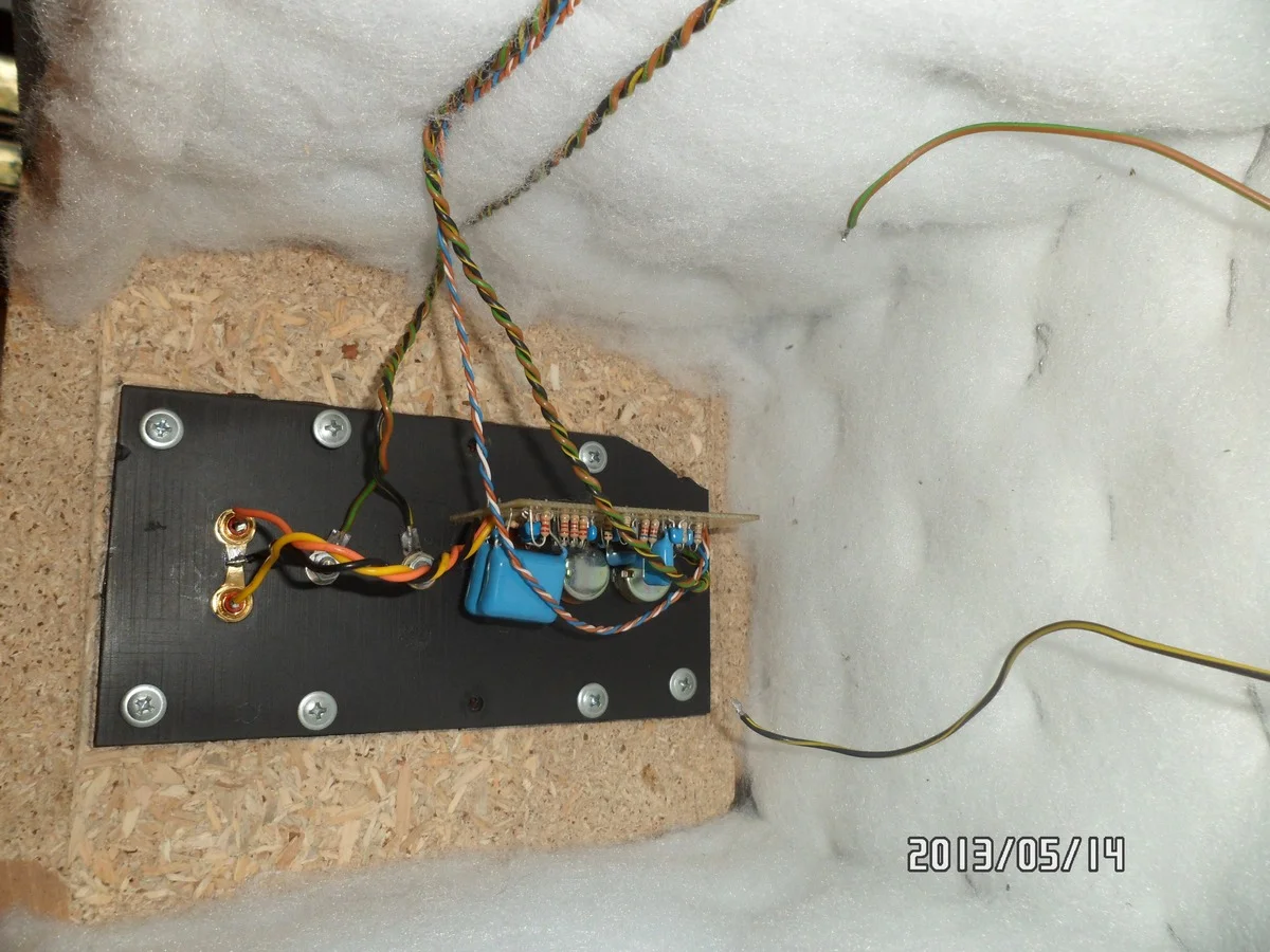

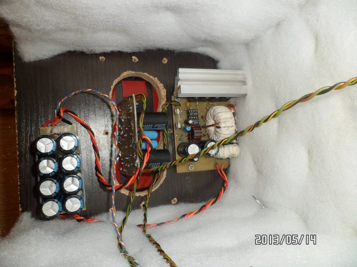

Обещанные фото внутренностей, получилась куча проводов, но по другому не как!
Энергопотребление 60 ватт.
Тестовый запуск:
Гудение на видео: Зарядка АКБ, трещит корпус.
Ну вот по моему и все! Можно подвести итог проделанной работы: По звуку превзошел все ожидания, классно получилось для его размера и стартовых 45 Гц!
