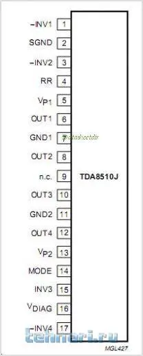

Акустические колонки 2.1 Creative SBS-390
Входы 1,3,15,17

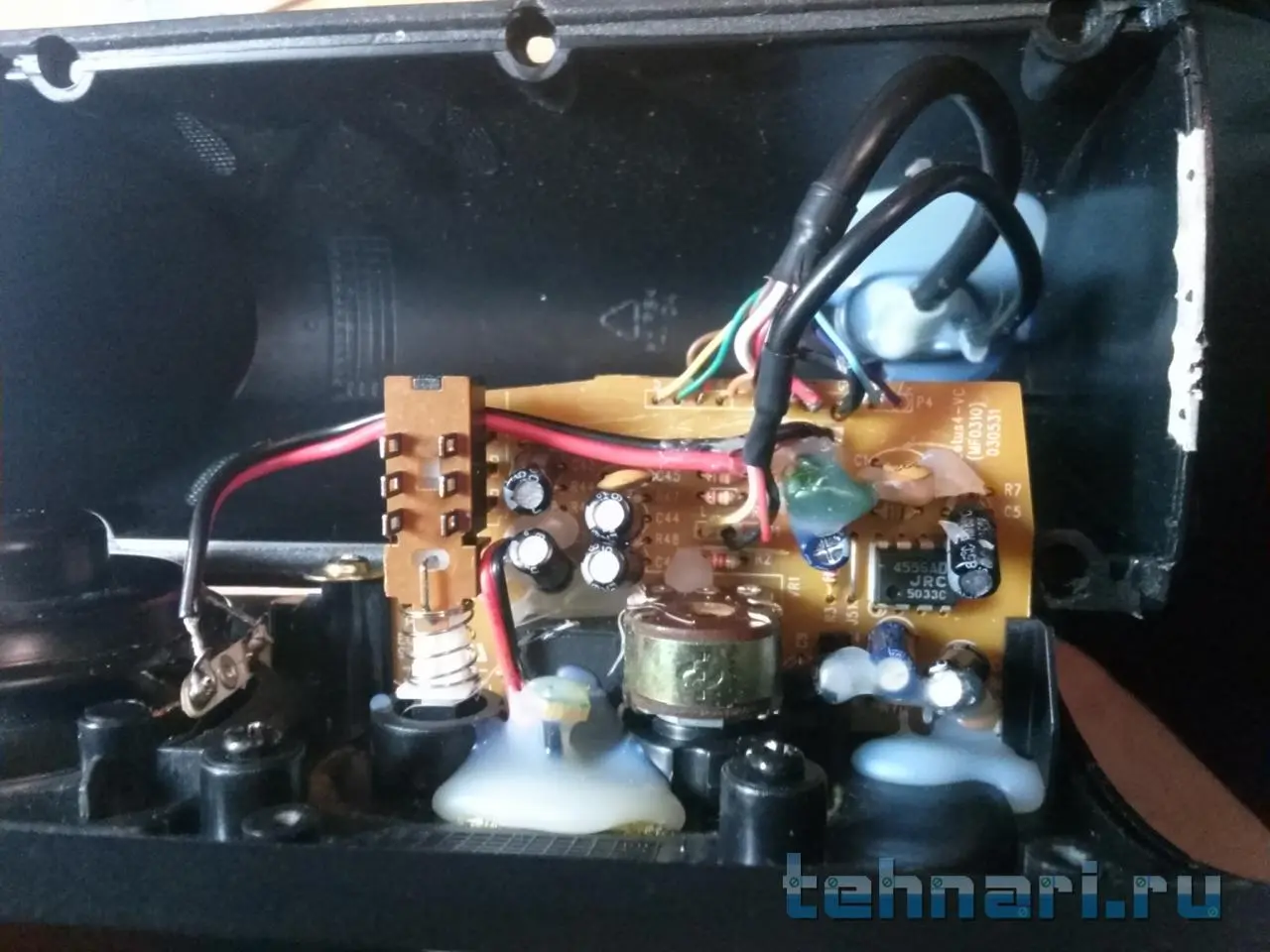

Ну значит в умзч нормально. А плату отмыл после паек?

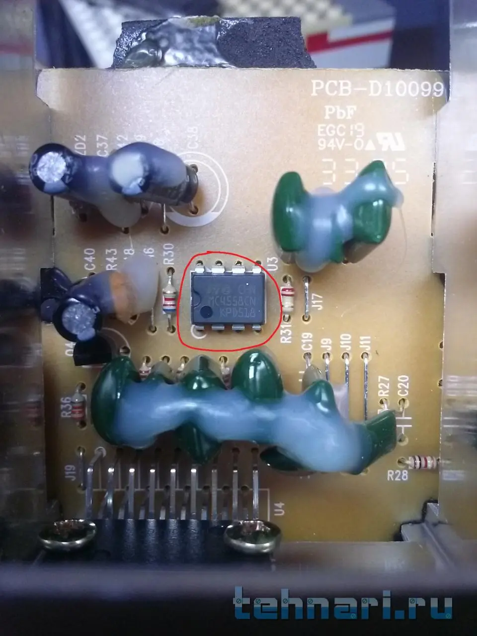

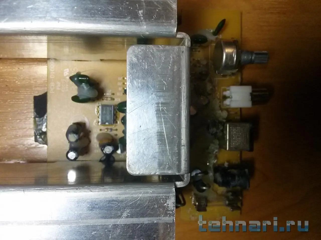

Фена дома нет, схемки 4558 выпаивал и паял с помощью обычного паяльника и жидкого флюса, потом растворителем убирал. Приеду домой, еще раз гляну. Я даже не знаю в чем еще может быть проблема....
Флюсы бывают разные.
Обычный бескислотный флюс Ф1, после работы остатки растворителем убирал.. в правом динамике есть операционный усилитель 4556AD, напряжение на нем есть, но может быть проблема в нем?
Ну правильноА по одному месту? Мерь что на его выходах,не гадай
замерял, на выходах его так же по 8 В приблизительно. Вечером перепроверю перепаянные разъемы и усилители, может где то замкнул. Больше вариантов в чем причина может быть, даже не знаю.
Еще вариант есть пройтись по кондерам, внешне они не сдутые, но может со временем потеряли емкость.

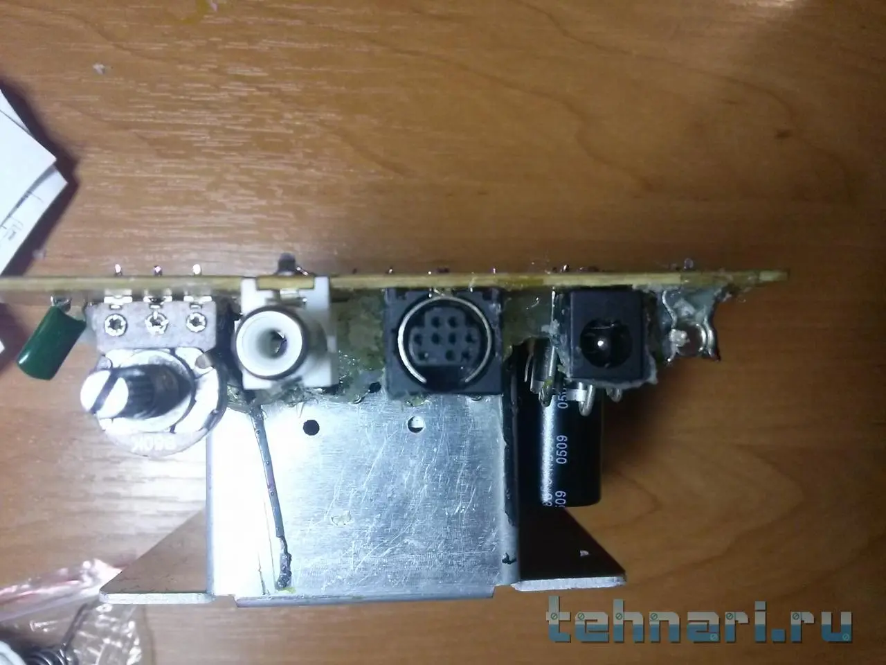

Тему можно закрыть. Причину нашел, были замкнуты два контакта припоем на плате, убрал припой и все заработало). Andrey 69, спасибо большое за Ваши подсказки и советы.

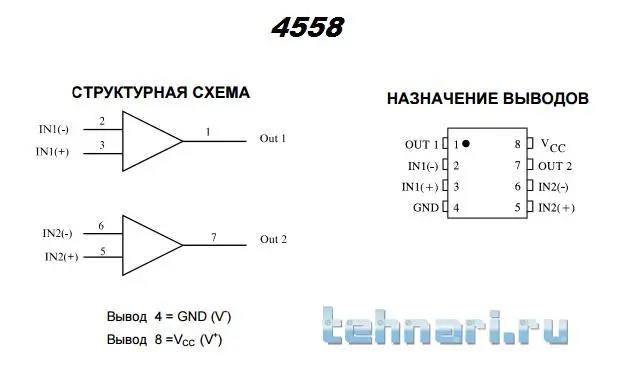

У меня вот тоже проблема с 14-й ногой, только не могу концы найти, 6 вольт на ней, и спит она, подскажите куда копать?
А тут и неважно какая нога, суть в поломке любого усилителя - это определение места где пропал сигнал.
Serovss, возьмите ненужный наушник, подключите последовательно конденсатор на 1-3 мкф и пройдитесть по пути сигнала. Таким образом вы выявите поломку.
