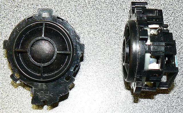

Ребят, есть пара таких штук:
"Philips 6Q0 035 411L 4 Ohm 25w 92dB 3000-20000 Hz
Неодимовый шелковый купольный твитер с охлаждением/демпфированием ФМЖ (ферромагнитной жидкостью).
Твитер имеет встроенный кроссовер 1 порядка (конденсатор 4.7uF).
При подключении к выходу ВЧ-секции кроссовера,рассчитанного на на нагрузку Z=8 Ohm рекомендуется заменить конденсатор резистором 3,3-3,9 Ohm /10W."
Стоит ли их использовать в моей АС?
Может кто имел с ними дело?

почему бы нет....согласовывать их только повозиться придётся

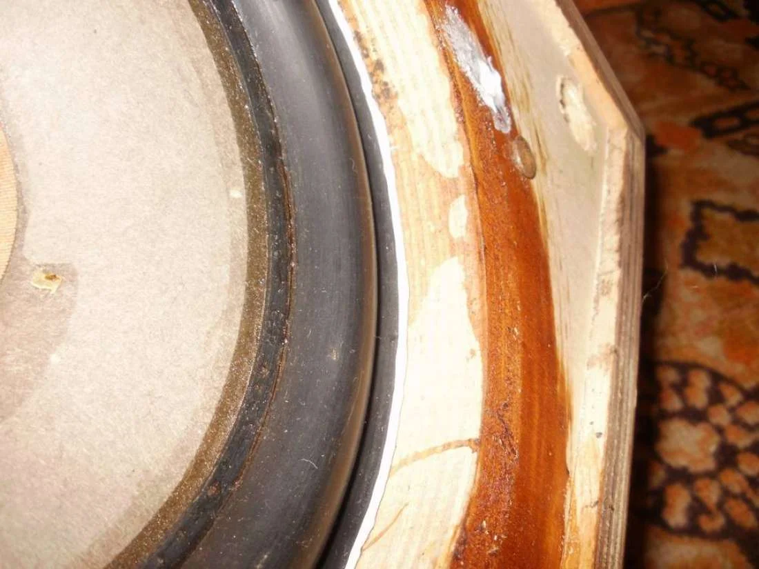

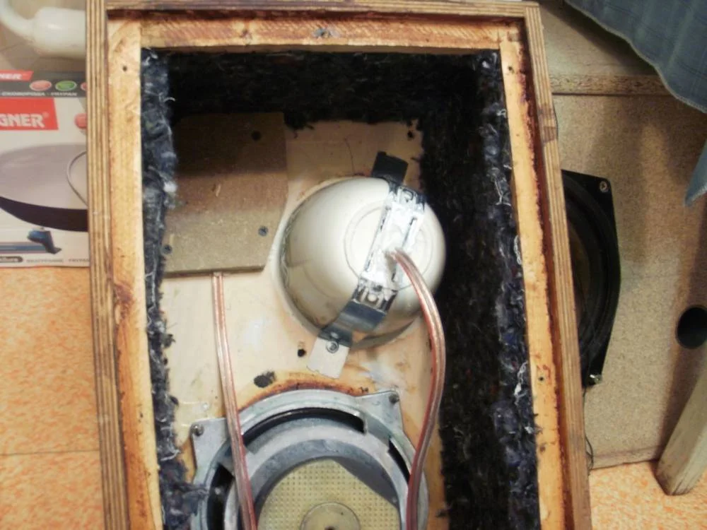

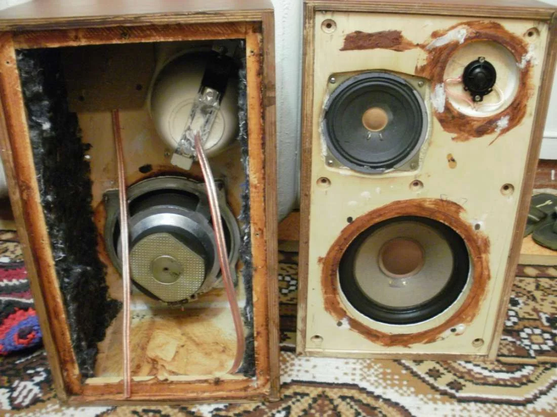

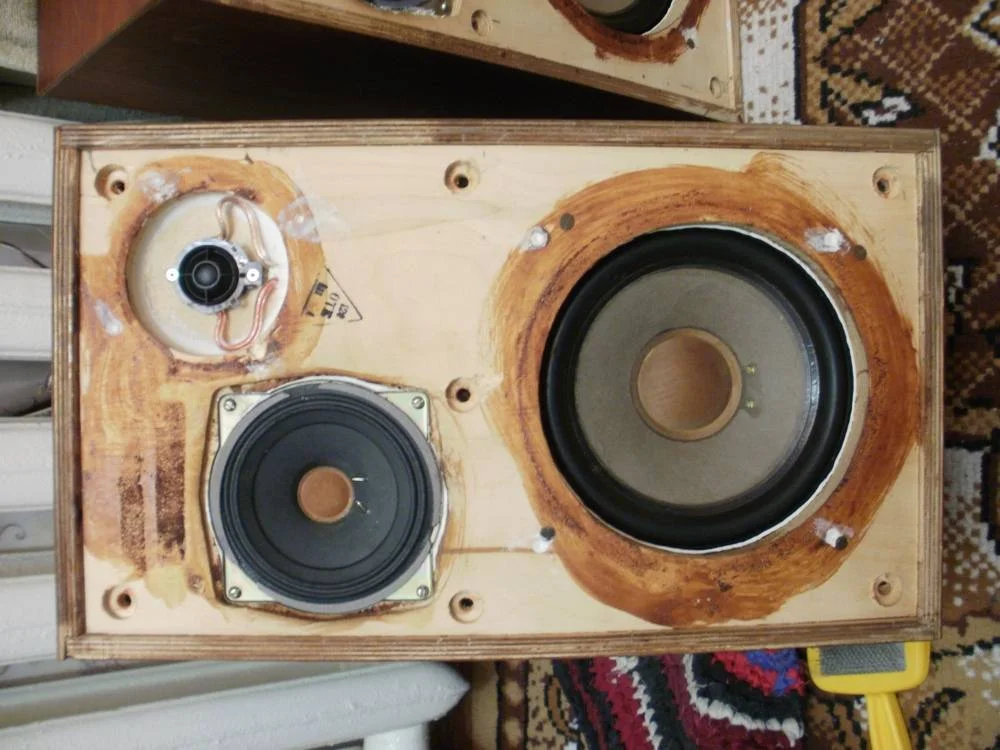

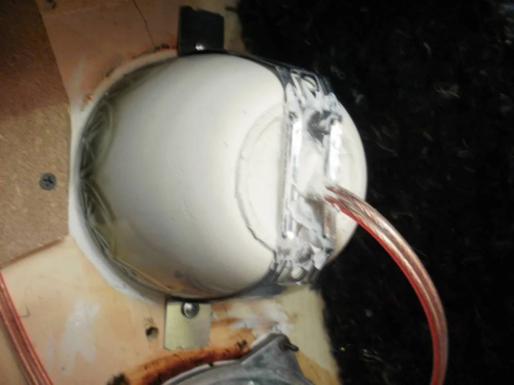

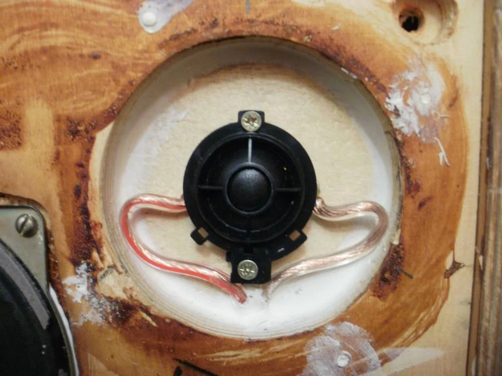

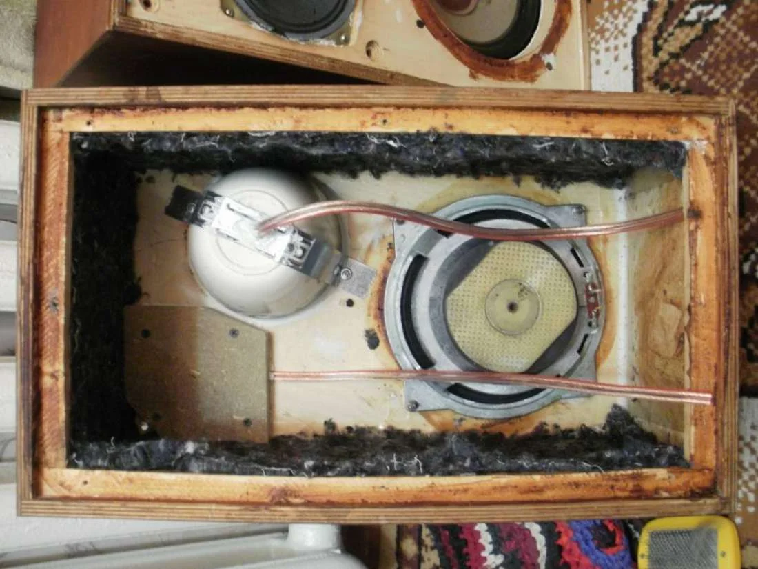

Заменил ВЧ динамики, утеплил, все углы и стыки уплотнил акриловым герметиком... Вот, что получается :
    68.3 KB · Просмотры: 1,743
    80.1 KB · Просмотры: 9,446
    94.7 KB · Просмотры: 2,273
    35 KB · Просмотры: 1,572
    74.7 KB · Просмотры: 2,102
    90.1 KB · Просмотры: 2,106
    102.1 KB · Просмотры: 6,972
Получается неплохо, кружка порадовала:).
внешний вид допилить и вообще красота, молодца
Еще лучше :D, Клево.
провода прям как для 500 ватт ) а так хорошо сделал .
