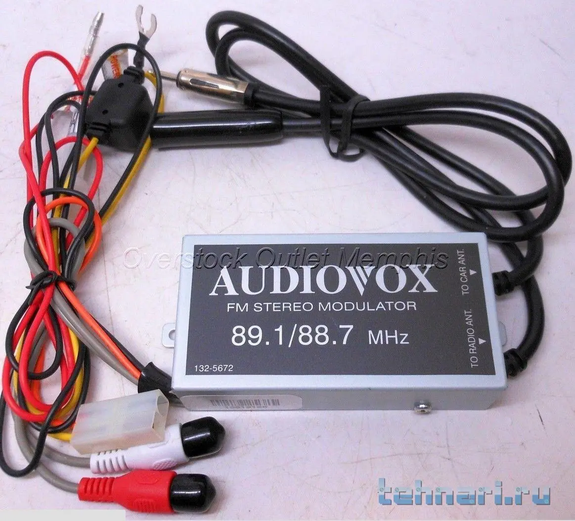

самое простое без заморочек и проводов: активные АС для компа+маленькие FM приёмники к каждой акустике (либо музцентры в них приёмник есть, можно ваще приёмники не большие разместить), источником радиосигнала для приёмников автомобильный FM модулятор (трансмиттер) подключенный к компу хотя это не обязательно т.к. модуляторы умеют читать флешки с мр3 файлами, у меня на работе так же сделано, оч удобно
скорее всего не потянет, расстояние 20+метров и стены.
смотря какой модулятор, да и разместить разумеется нужно не где попало, я как вариант предложил, всяко разно подход индивидуальный, автор нарисовал бы план помещений было бы проще для всех

ну и если же развивать тему радио дальше, то на "eBay" есть уже есть готовые девайсы по серьёзнее, типо этого

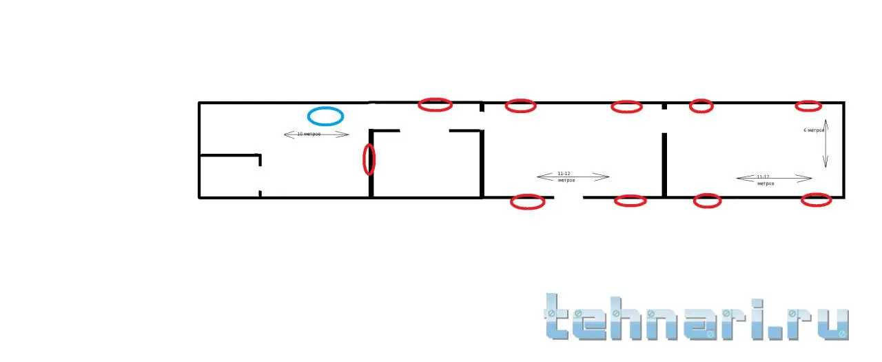

вот примерный план помещения.
красным-места установки колонок
синим-место установки ноута, усилителя и прочего.
и как я понял, "малой кровью" не обойтись, придётся идти на траты?

Если автомагнитола поддерживает флешки, то ноутбук не нужен. Понадобится БП для магнитолы. Можно купить такого типа.
Провода от магнитолы к колонкам проще всего провести таким образом, что бы в каждую комнату заходил 1 провод от одного канала. В большие комнаты - левый и правый задние, в малую комнату и в комнату с аппаратурой левый и правый передние. Это нужно для того, что бы можно было отрегулировать уровень звука для больших и малых комнат. Можно размещать акустику на отражательных досках, т.е. просто прикрутив динамики к листам ДСП с отверстием, и закрепить их в удобном месте.

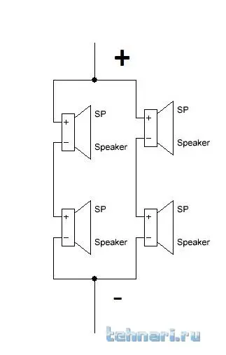

Возникает ещё один вопрос, как повесить несколько колонок на один провод?
А что сложного то? О_о

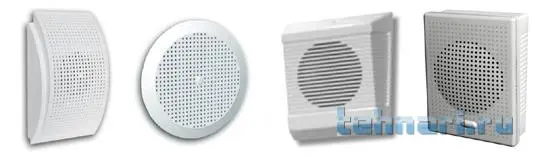

пассивные колонки + усилитель и готово!
или самому собрать (если не лень), динамики вон широкополосные какие нибудь, даже китайские пойдут.
Усилитель опять же самому собрать или заказать у участников форума tehno031
Daniellos
Спасибо за совет.
при сопротивлении динамических головок 4 Ом, если подключить таким образом, как на данном рисунке, то итоговое сопротивление сохранится 4 Ом, но подводить мощность от значимой для одной головки нужно выше в 4 раза
