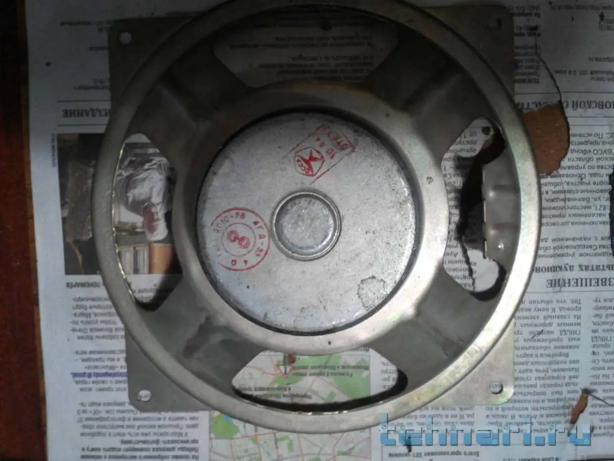

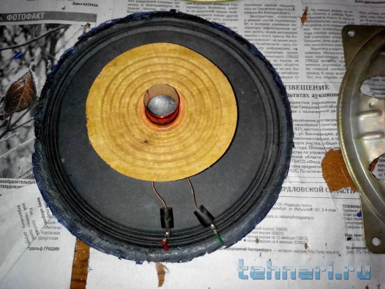

Приветствую, уважаемые. Коллега по работе притащил динамики. На одном стоит штамп с надписью 4ГД-33. Собственно вопрос вот в чем: точнее два) 1) можно ли их приспособить для JLH (пока временно, впоследствии закажу динамики, что мне посоветовали);

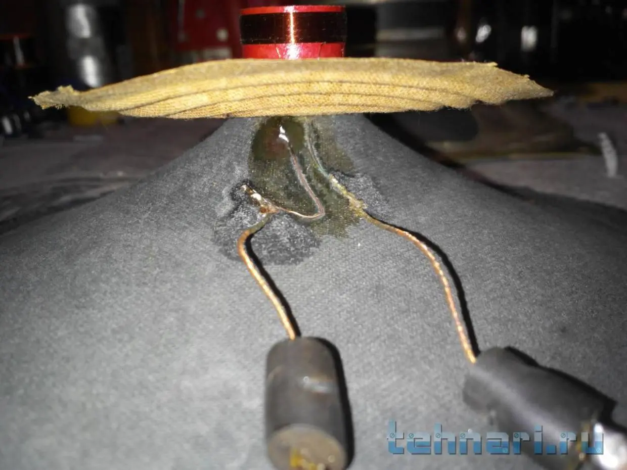

2) На одном из динамиков был обрыв проводка (на фото видно) я его восстановил, вроде не плохо... но, надо все заклеить обратно, однако у меня есть сомнения. Хочется услышать советы знающих людей...
теперь надо капнуть клея (момент-88 или момент-кристалл) на место пайки, что бы приклеить косичку к диффузору.
отклеиваем колпачок с диффузора, берём полоски бумаги (например из обычной А4) вставляем диффузор обратно в корзину, а между керном и катушкой вставляем наши полоски из бумаги, равномерно по кругу, до тех пор пока диффузор не будет двигаться с небольшим усилием (вверх-вниз) после этого диффузор поднимаем вверх пока подвес не станет свободным (т.е. лежит на корзине свободно, не продавлен но и зазора что бы не было) после этого берём всё тот же Момент-88 (или кристалл) и им приклеиваем сначала центрирующую шайбу, затем спустя минут 5 после того как клей немного схватится, приклеиваем уже сам диффузор (подвес) к корзине, и помещаем динамик под пресс (только так, что бы именно на края которые приклеиваются давило) и на следующий день уже вынимаем динамик из под пресса, вынимаем вставки из керна (полоски бумаги) проверяем работу подвижки (нажимаем на диффузор, должен ходить свободно без каких либо зацепов и прочего) если всё в порядке подключаем к усилителю, проверяем звучание, если и тут всё в порядке - приклеиваем колпачок на место, и динамик готов к работе :)
