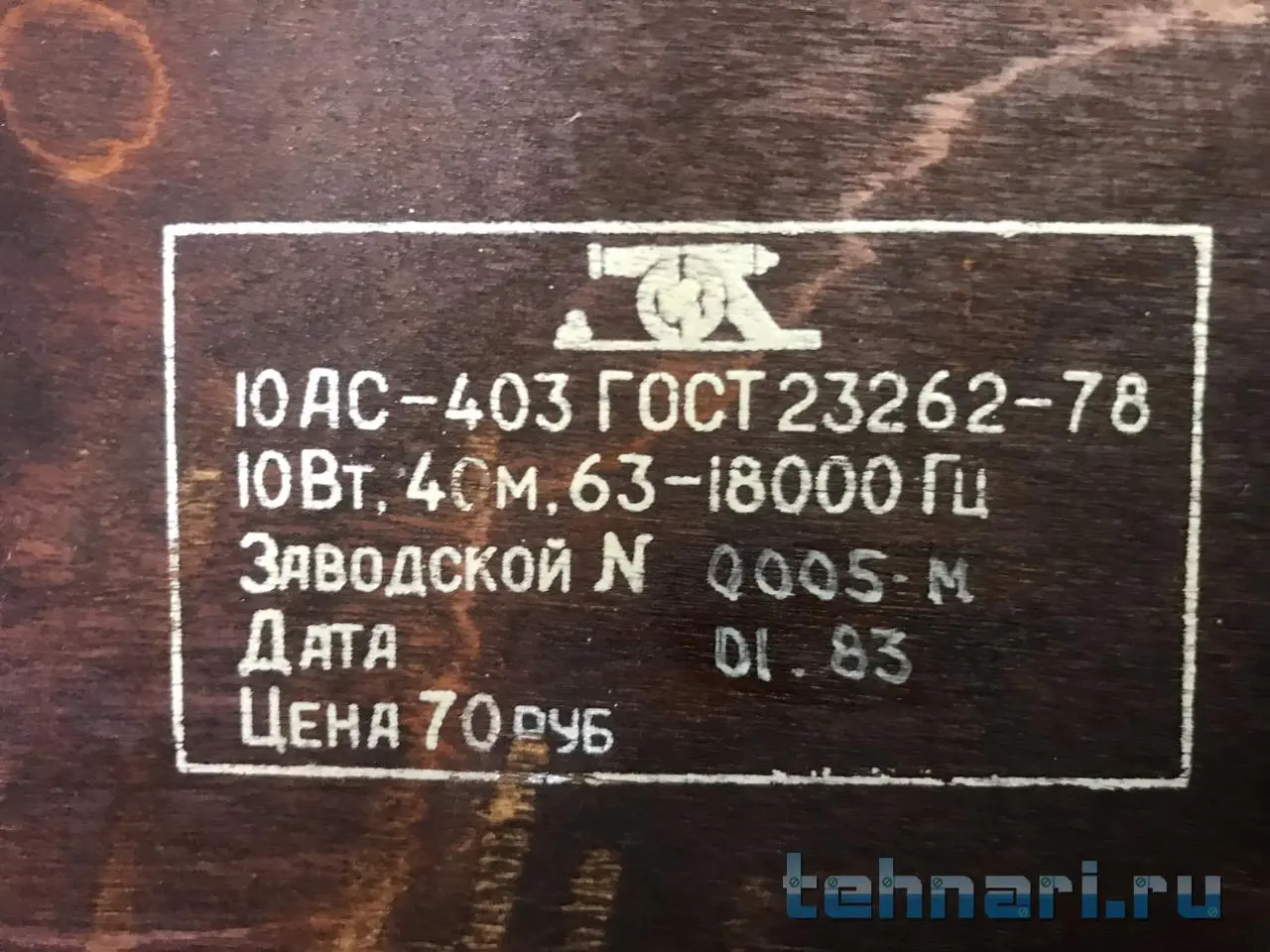

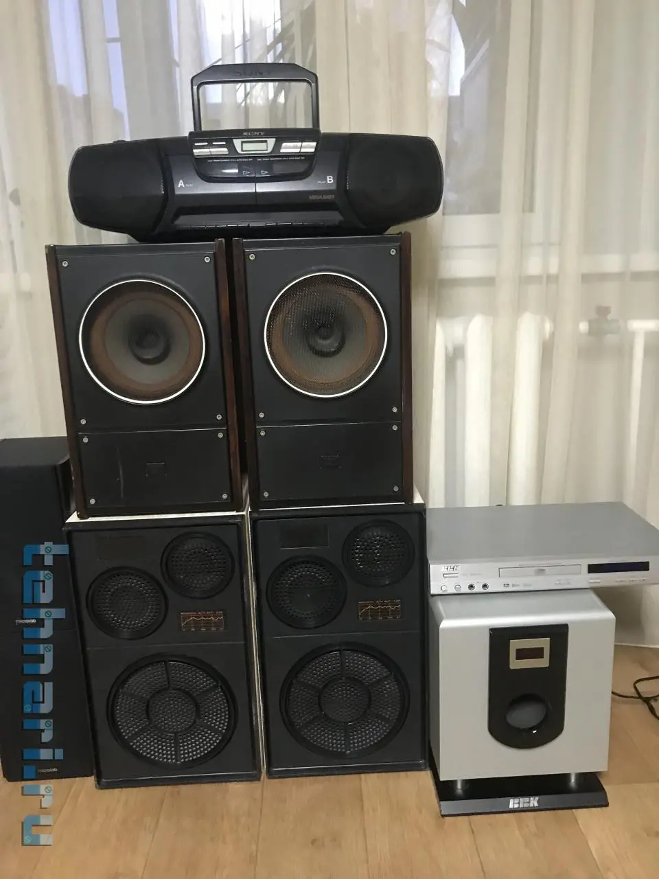

Мотался по делам на севера, прихватил со старой хаты вот этот музыкальный арсенал.
Магнитола сонька рабочая, с ней всё понятно. Домашний кинотеатр BBK с сабом-усилком тоже полностью рабочие, с ними тоже всё понятно. А вот с акустике есть вопросы. "Радиотехника" 25 АС-309, и АС 10 такие один в один делала "радиотехника" и "маяк", но тут по логотипу похоже Тула.

А 25 ас не Бердская Вега случаем?
АС-309 менял все провода и плетёнки, саму плату не трогал в ней всё родное, пищалки заменил на динамики от телека, динамики на вид целые, играют нормально, я не аудиофил, поэтому особо не придирался. Тульские АС10 там ничего мудрёного, тоже играют нормально. Акустике этой 40 лет, диффузоры хоть на вид и целые, но 40 лет это всё-же время. Боюсь если их сильно напрячь, то бумага от длительного срока может, или разорваться, или вообще разлететься в труху. Есть средства обработать диффузоры каким-либо раствором, чтоб стали эластичней? У меня мысль есть обработать их селиконовой смазкой, но не знаю.
Сзади на этикетке логотип круг, а в нём три буквы БРЗ
Динамики от телека без окон в диффузородержателе? Или с окнами? Если с окнами, то придется отдельный бокс для них сооружать
Диффузор как раз таки выдержит, а вот подвес пенополиуретановый менять нужно однозначно. Есть такой человек, Пётр Зодниев, который делает тканевые подвесы. Поищите в инете инфу о нём
С окнами, да, наверное придётся бокс сооружать.
Хорошо поинтересуюсь.

Сравнивал АС25 Вега и АС10 Тульские, звучат немного по разному. АС10 звук чище, звонче что-ли, на них классику, или что-то типа энигматики слушать. АС25 басовитее, мягче звучат, для рока, транша самый раз. Я-же слушаю всё, голова уже кругом от этих тэстов. Спарить их что-ли, эти колонки?
Тогда лучше ширики из 10МАС воткнуть в шарообразный корпус.Слушал такие,самодельные-очень неплохо...
Что-то придумывать буду, так просто эту акустику не оставлю. Если любишь слушать хорошую музыку, то и слушать её надо на чём-то хорошем, тут либо раскошеливайся, так-как нормальная акустика стоит не дёшево, либо делай сам.
Тканевые подвесы вечные. На Диатонах такие стоят. Но есть одна проблема: они со временем дубеют , и их нужно через определенный промежуток времени смазывать специальным раствором. Причем дубеют они очень плавно, и с тем как подвесы дубеют, в АС плавно проседает бас. По этой причине я и продал свои Diatone DS 300.
По моему на веге, кто-то из форумчан давал рецепт самодельного раствора для пропитки тканевых подвесов. В четырёх объёмных частях димексида (продаётся в аптеках) растворяется одна объёмная часть эпоксидной смолы, и этим раствором смазывается тканевый гофр. Форумчанин meshin - как раз диатоны и пропитывал, насколько помню - отозвался очень хорошо о результатах. Сам я тоже попробовал этот рецепт на задубевших четырёхдюймовках м/ц aiwa, у которых Fs была в районе 100-105 Гц. Сразу после пропитки резонанс опустился до 59-60 Гц, а через сутки, после высыхания зафиксировался на 70-72 герцах. Через четыре месяца проверял - держится там же
Разобрал АС10 Тульские, дотошно осмотрел динамики, всё в отличном состоянии. Диффузоры и подвесы слегка напылил спреем из силиконовой смазки на всякий случай. Но раствор тоже надо набадяжить, вроде ничего сложного.
Сегодня буду разбирать АС25, пока снял передние пластмассины и послушал, мне показалось, что без этих крышек они играют получше, объёмней что-ли. Придётся делать переднюю панель из материи или мелкой сетки.
Зря напылили, динамики только испортили
Вот это ты совсем зря поторопился! Этим ты утяжелил силиконом подвижную систему со всеми "вытекающими" из этого последствиями.
Хотя... Если совсем "слегка", то, возможно, выровняешь "горбы" АЧХ на средних частотах.
Теперь нужно либо проводить инструментальные измерения (чтоб проверить получившуюся АЧХ), либо слушать так как есть.
Слегка напылил, без фанатизма.
Естественно!
Надень на лицо дуршлаг для "откидывания" макаронных изделий и попробуй что-нибудь пропеть через эти "дырдычки". Так и динамики через эти лицевые "дуршлаги" будут звучать соответствующе хреново.
Сделай простейшие "грили" из звукопроницаемой ткани, разница в звучании с оригиналом будет колоссальная.
Хотя, если не хочешь с ними особо заморачиваться, лучше в них, как минимум, сразу поменять СЧ и ВЧ излучатели (говнище полное).
А НЧ в них тоже "подзадушены" малым объёмом ящиков. От этих 25-ток можно получить и куда более "вкусное" звучание по низам и мидбасу.
Гоняю сейчас эти напылённые колонки, разницы до и после не замечаю, похоже не запортил ничего.
