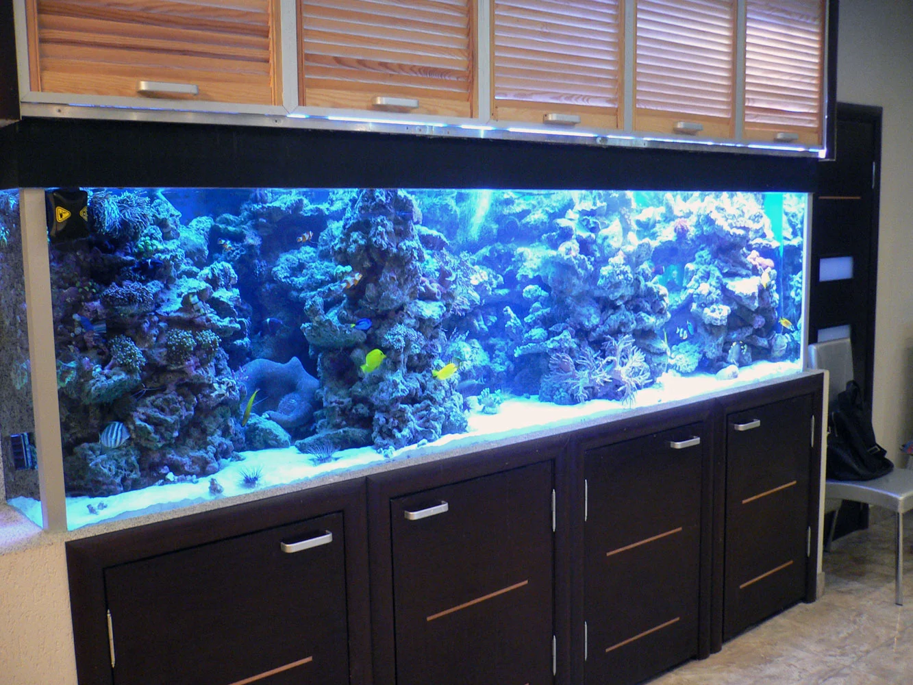

Это морской аквариум на 1.500 литров.
Фига! Это же 1,5 тонны?
или, скажем, обитателей вылавливать?
Возможно, их там нет, морская живность очень капризна к составу воды.
А как в нем воду менять
Стоит дома пресноводный, 150 л, воду не меняю никогда, только доливаю. Улитки, гуппи, сомики, растения, аэрация, освещение, установился био.баланс. Иногда только очищаю от осадков.
А вот таких отличных фото как у stt не получается.
Возможно, их там нет, морская живность очень капризна к составу воды. .
Нет, живности там дофига и кораллы живые, это рифовый аквариум.
Это ещё мало, у него в офисе морской аквариум на 6.000 литров.

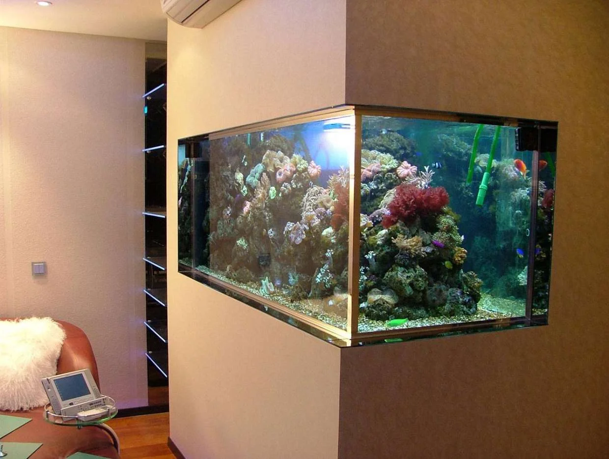

Угловой аквариум у моего друга сделан, только он несколько иного вида.
но там фишка была в том что, аквариум в стену встроен, сквозь него можно увидеть другую комнату.
а корм рыбкам и чистку делаю, как в обычном небольшом аквариуме, оно там было спрятано под фальшпанелью

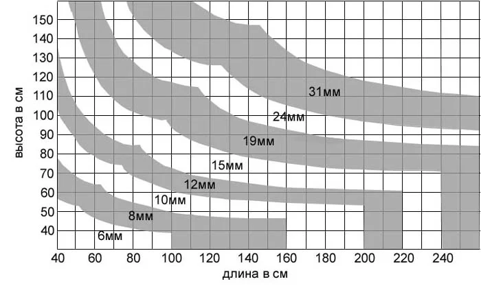

интересно какова толщина стекла для 6тонного бассейна
От размеров стекла зависит, а не от объёма. На один и тот же объём стекло может быть разной толщины.
Прикрепляю табличку для рассчёта стибреную с одного из аквафорумов
Для силикатного стекла закреплённого по всем четырём сторонам. Т.е. с рёбрами и стяжками.

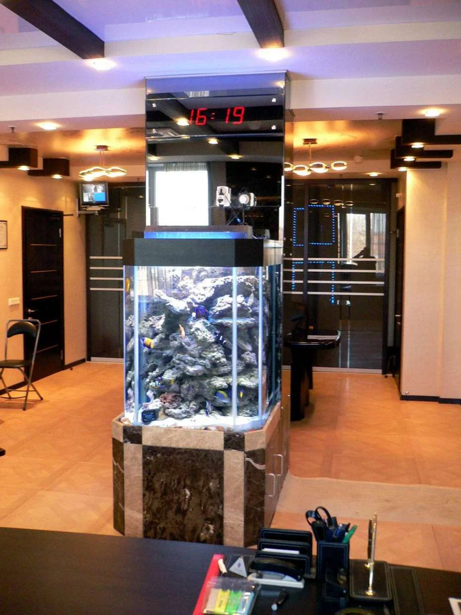

Триплекс. Склеено два стекла толщиной 19 мм, а дно толщиной 60 мм. Ширина 1000 мм, глубина 1000, длина 3000 мм. Этот аквариум находится в холле офиса.
Второй аквариум находится в кабинете и имеет объём 500 литров.
Оба аквариума соединены шлангами для образования единой экостистемы. Ещё более двух тонн воды находятся в фильтрах и отстойниках, что в сумме и составляет 6000 литров.
Освещение аквариумов светодиодное, но пару часов в сутки включаются прожекторы с металлогалогенными лампами.
Площадь комнаты с оборудованием для поддержания жизнедеятельности составляет 15 м2.
В сборке и обустройстве этих аквариумов я приложил свои очумелые ручки в немалой степени.

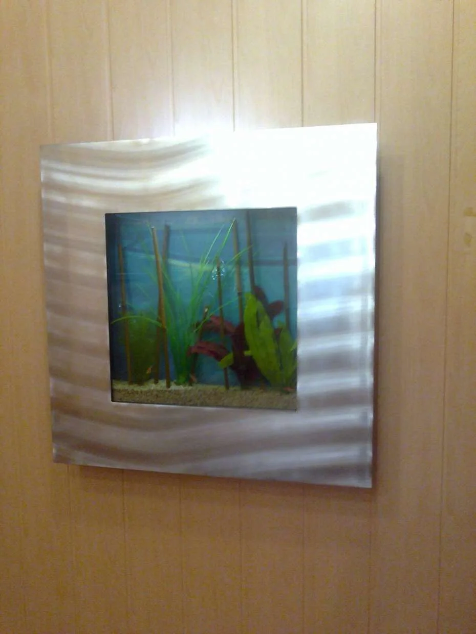

Сергей и Дима, спасибо :) Валерий, аквариумы просто бешенные:) Обожаю морской, уже все оборудование натаскал, банку приготовил (будет картина в кухне на 100л), но никак с домашними не договорюсь..:(
Вот еще одну картину сфоткал, новую :) Там фоткать нельзя, поэтому одна только фотка и та на телефон
    56.3 KB · Просмотры: 141
"20 литров, глубина 10см, бамбук, протезы.. стандартный набор. Из той серии, что с пультом ДУ :) В соседней комнате 30литров картина полтора метра длиной, чуть ниже этой, только там народу было, я не сфоткал :(
