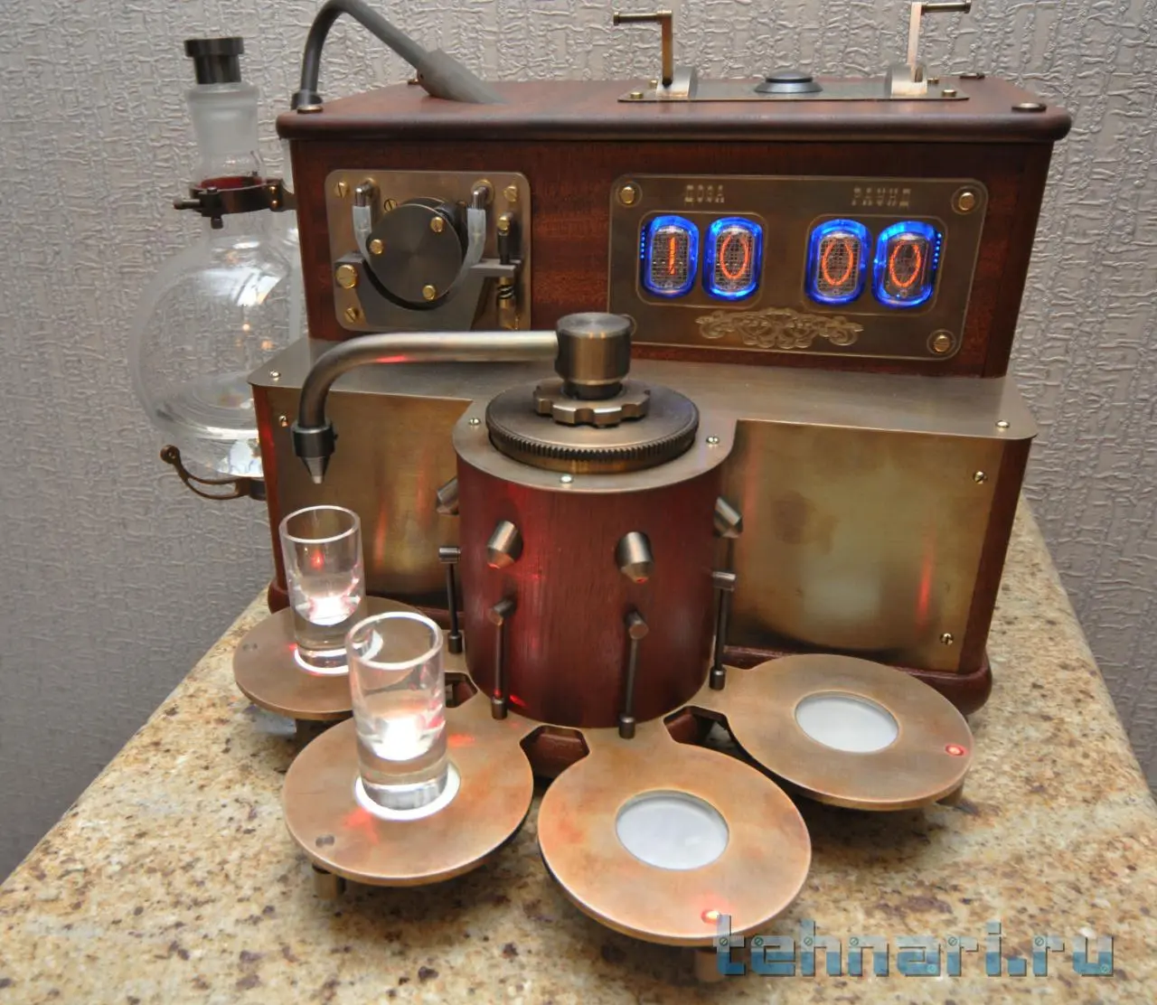

Алкомат

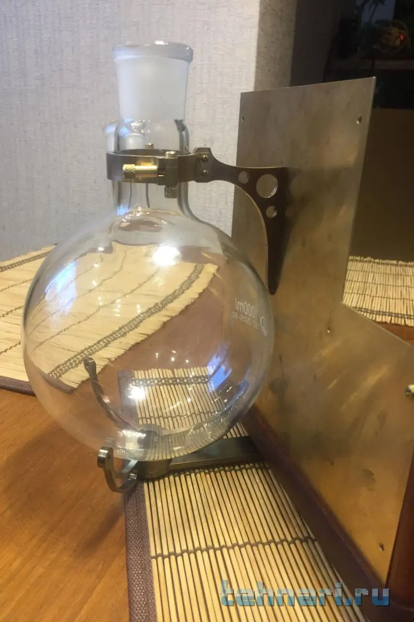

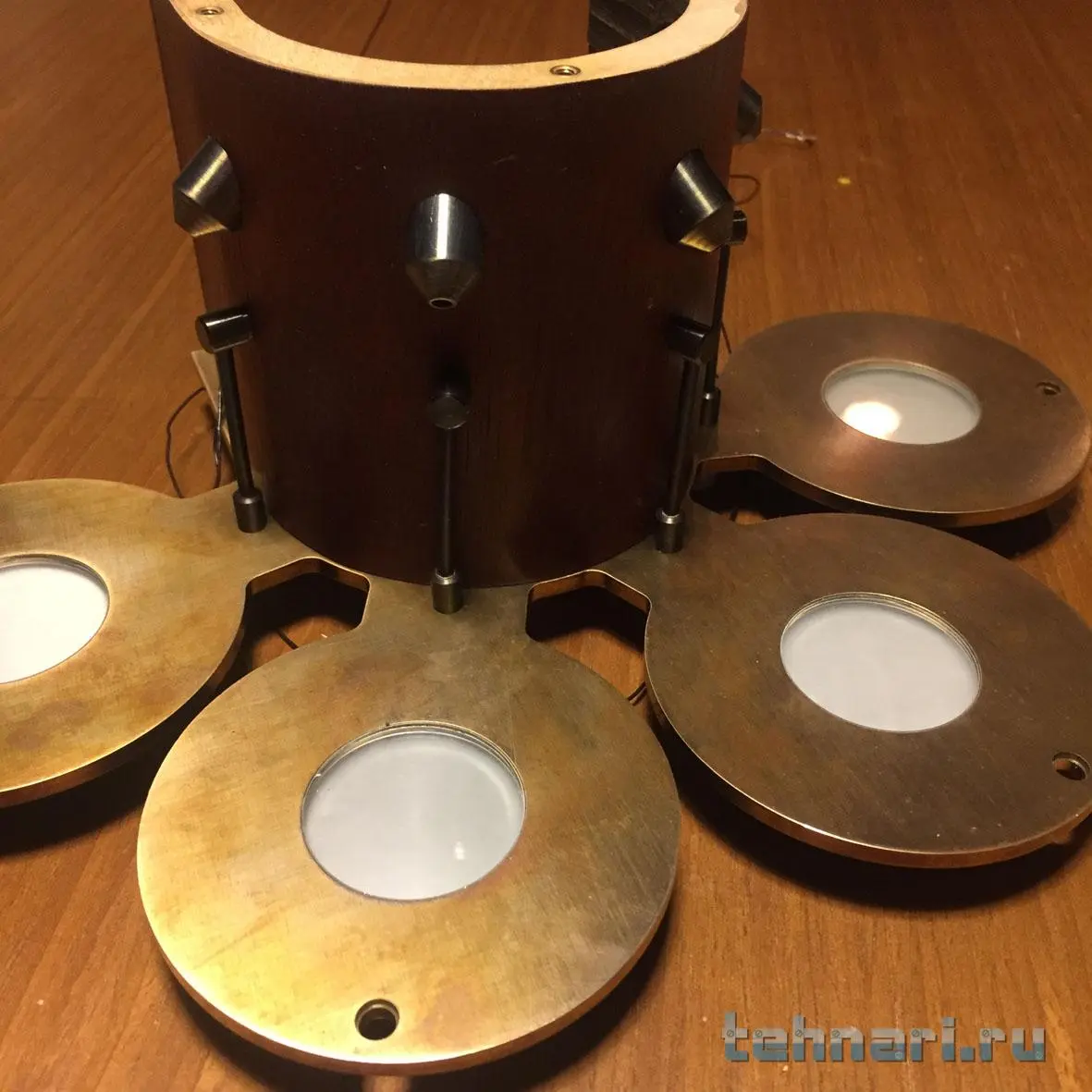

Зачем я сделал ЭТО, не знаю. Просто интересно было. Клюнула идея, пришлось воплощать. Немного долго получилось, почти год, но я не торопился, сделал как и задумал. Наливает агрегат от 1-й до 4-х емкостей, от 10 до 50 грамм через 10 грамм. Ставить стакан можно на любое из 4-х мест, агрегат сам определит где стакан, туда и нальет. Датчик стакана оптический лазер-фототранзистор. При установке стакана увеличивается яркость подсветки.
Деталей получилось очень много, поэтому и фоток много. Комментировать особенно не за чем, все и так понятно.

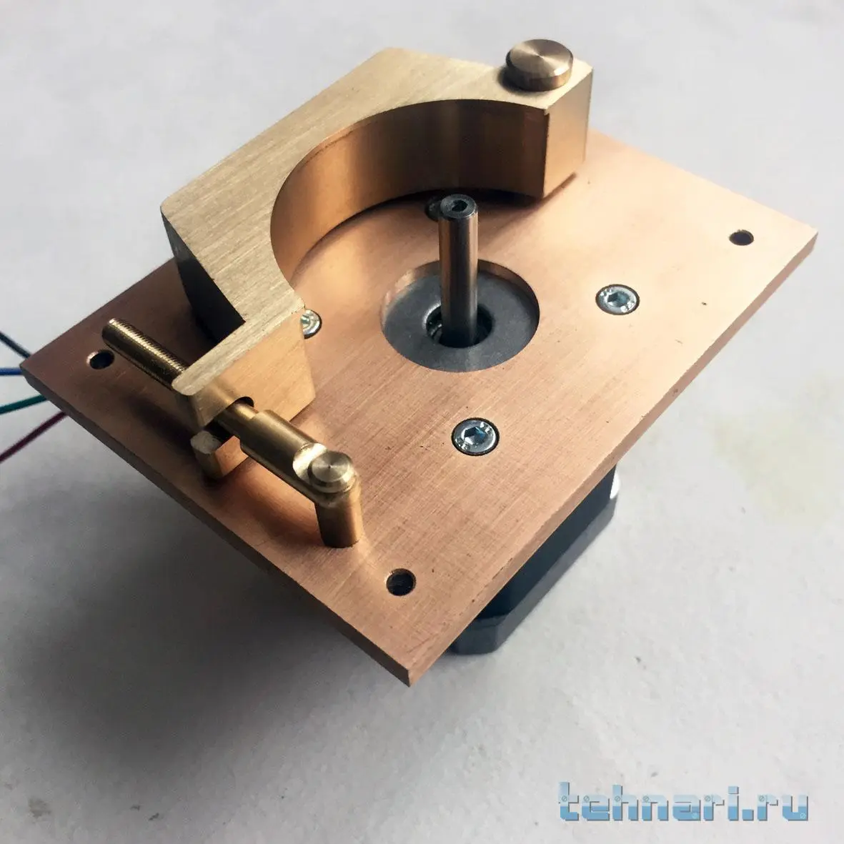

Перестальтический насос

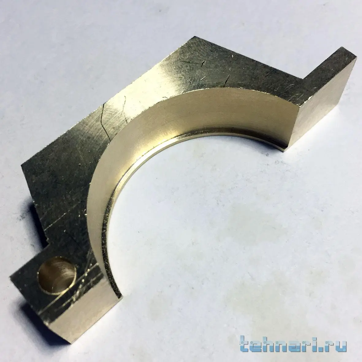

Поворотный кран
IMG_5536.webp IMG_5541.webp IMG_5544.webp IMG_5546.webp IMG_5598.webp IMG_5597.webp 8574.webp IMG_7911.webp IMG_5589.webp
Держатель колбы

Вот это да!
Серьёзная альтернатива "Наливайке", да еще с программным управлением...
Было бы любопытно увидеть весь её функционал (видео).
Кстати, насос тут используется точно такой же, как в отечественных глюкометрах доперестроечного производства. Со временем силиконовый шланг изнашивается и жидкость начинает через него сочиться, забивая подшипники роликов. За этим приходится внимательно следить.

В полку робокельнеров прибыло! Интересная вещица и смотрится ничего так, солидно. А что до долго, так это процесс творческий, вдохновления уйму и сил потребляет, дабы красиво на вид и в работе было.

Есть вопрос чисто из любопытства по вращению крана. После того как программа окончена он возвращается назад, а не удобней бы было если бы возвращался в ближайшую точку.
Ну закончил на правой рюмке и припарковался в крайнее правое положение.
Это ИМХО, все равно вышло очень прикольно.
Я уже понял что поспешил :)
Ничего страшного, модераторы потом поправят.
Есть еще несколько вопросов:
- а защита от перелива имеется?
- как автомат среагирует на окончание содержимого колбы? Нет ли функции "разлить поровну"?
- какова точность дозировки? Если есть весы, надо бы взвесить дозы.
Кран возвращается назад для удобства. И там стоит концевик начального положения. Он и при включении так калибруется. Мне кажется так проще, иначе бы пришлось помнить все промежуточные положения.
От перелива нет защиты, да и как ее реализовать. Но перелив не страшно, в основание вклеены стекла, датчик герметичен. Именно поэтому я отказался от концевиков, хотя их поставить было бы гораздо проще, чем городить лазерные датчики.
Когда содержимое кончится, придется долить, нет там датчика. Поровну и так льет, ну не бутылку же за раз поровну разлить.
Точность достигается шагами двигателя насоса. Я взвесил, меньше 0,5 гр. Можно и точнее, да не за чем.
