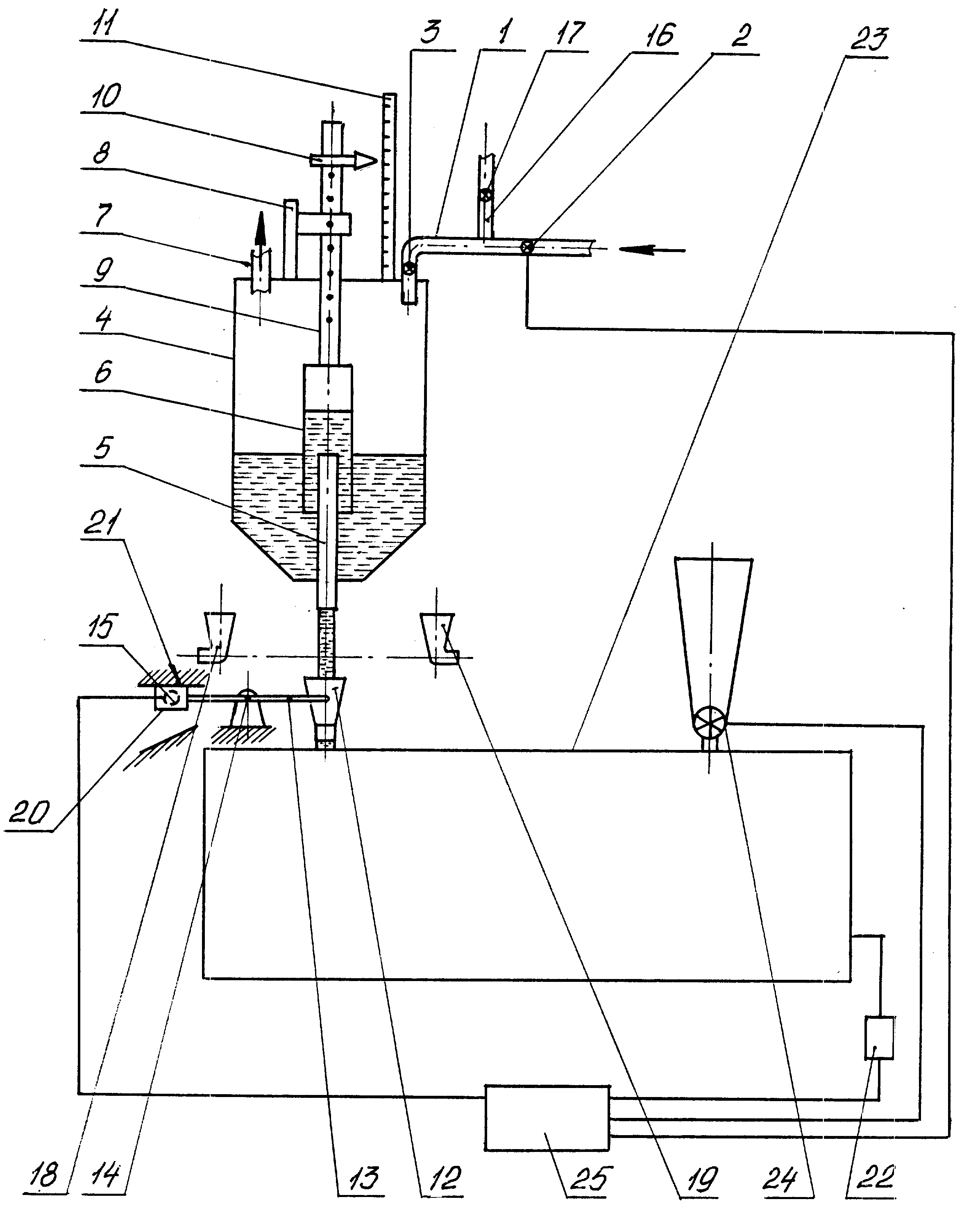

Мой аппарат планируется для коктейлей. Емкостей с жидкостями ок 10 шт.
Проблема в дозаторе. Вручную качественно изготовить такое количество не могу , а купить то же не могу (дороговато получается). А простого решения - дешево но сердито пока не нашел :)
Можно самотеком. Клапан управляется таймером. Для каждого напитка рассчитать необходимое время открытия клапана. Если каждый сорт напитка ставить строго в свое место, то это будет точно. Ну и совсем не дорого.
Проблема в дозаторе...
Как вариант сифонный дозатор, достаточно прост и демократичен в выборе материала и конструкции, погрешность минимальна. Подобная система дозировки была в уличных автоматах с газировкой, да и в разливных линиях до сих пор в ходу.
