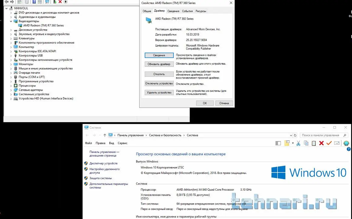

Принесли комп и я переустановил Windows. Прежде стояла на нём Windows 7, а теперь
Windows 10 1809 LTSC 64-bit. Переустановка делалась у меня дома, использовался
монитор LG Flatron L1750S.

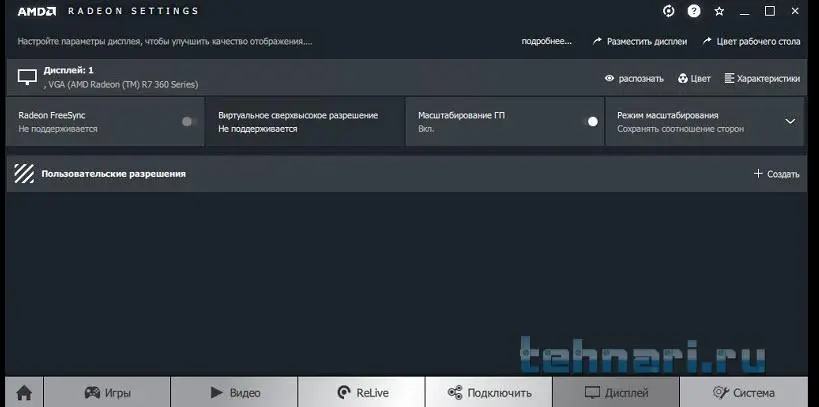

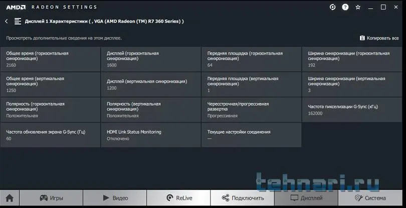

Владелица сказала, что изображение недостаточно чёткое. Я вспомнил, что монитор ведь
подсоединён через переходник DVI-VGA и наверно Windows 10 LTSC просто не угадала родное
разрешение монитора. Подключился по TeamViewer и надеялся в настройках экрана
передвинуть ползунок на нужную позицию. Согласно характеристикам модели Samsung
SyncMaster SA300 родным для данного монитора является разрешение "1920x1080". Но среди
значений у ползунка нет такого, всё оканчивается на "1600x1200".
Как сделать "1920x1080"?

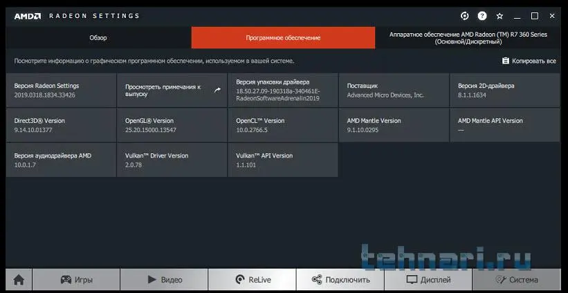

Тип ЦП {QuadCore AMD Athlon X4 840, 3700 MHz (37 x 100)}
Системная плата {ASRock FM2A68M-HD+ (1 PCI, 1 PCI-E x1, 1 PCI-E x16, 2 DDR3 DIMM, Audio, Video, Gigabit LAN)}
Чипсет системной платы {AMD A68H, AMD K15.3}
Системная память 4049 МБ (DDR3-1600 DDR3 SDRAM)
DIMM1: Kingston 9905402-174.A00G 4 ГБ DDR3-1600 DDR3 SDRAM (11-11-11-28 @ 800 МГц) (10-10-10-27 @ 761 МГц) (9-9-9-24 @ 685 МГц) (8-8-8-22 @ 609 МГц) (7-7-7-19 @ 533 МГц) (6-6-6-16 @ 457 МГц)
DIMM2: Kingston 9905402-174.A00G 4 ГБ DDR3-1600 DDR3 SDRAM (11-11-11-28 @ 800 МГц) (10-10-10-27 @ 761 МГц) (9-9-9-24 @ 685 МГц) (8-8-8-22 @ 609 МГц) (7-7-7-19 @ 533 МГц) (6-6-6-16 @ 457 МГц)
Тип BIOS {AMI (12/04/2015)}
Отображение:
Видеоадаптер {AMD Radeon (TM) R7 360 Series (2 ГБ)}
3D-акселератор {AMD Radeon R7 360 (Tobago)}
Windows 10 1809 LTSC / AMD R7 360 / SyncMaster SA300
