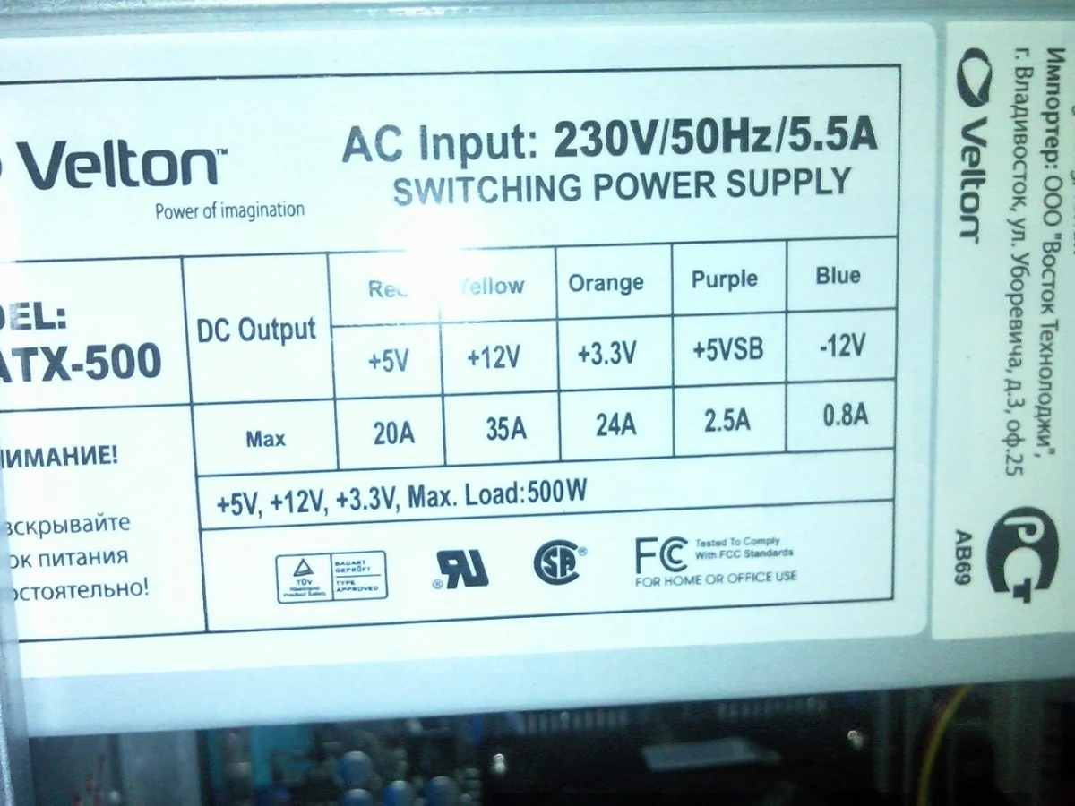

Как по вашему, мне следует обращаться в сервис? И если следует, то какую притензию им предьявлять?
Претензию по-поводу низкой производительности. Но перспективы крайне сомнительны (мое мнение). Если аппаратная неисправность не обнаружится, это не гарантийный случай будет... Вы откройте корпус компа и посмотрите на блоке питания его мощность.
Вот, только что сфотографировал.
    97.4 KB · Просмотры: 127
Мощности для вашей конфигурации должно хватать (500W). Но насколько указанная соответствует фактической - это вопрос. Надо замерять. Тут я помочь не могу.
