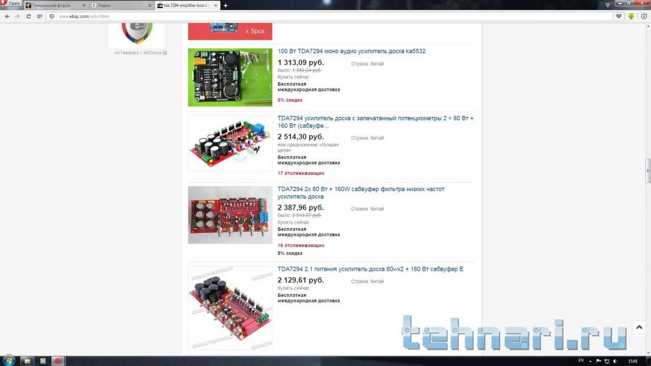

А можно тда запихать в ростов ? Там тембр блок да и шкала индикации каналов
В принципе, можно, если тембра нормальные. Выкинуть всю мафонную часть, родной транс оставить на тембр и индикацию, а тдашки от своего транса запитать - почти феншуй!
А теперь вопрос по питанию, сколько будет стоить трансформатор для питания тда 7294? В наличии есть бп от компа , ибп для компа , комета 212 стереоtehnoyxi и какой то телек древний , из чего всего этого можно собрать питание? И я так понял мне для стерео нужно две tda?
Да, две микрухи, лучший претендент на донорский транс телевизор. Даже черно-белый кинескопный транс ватт на 160 имел, как раз хватит. Перемотать вторички только придется, но это не так сложно, был бы эмаль провод 0,8-1мм, метров 30...

Скоро поеду на радио рынок , затарюсь, какие примерно цены на тда ? И на транс ? Бюджет жмет))
Кстати, DTS, ты еще не продал свой "Двойное моно"? На рубли в районе 5 тыщ выходило? 80 баксов?
Ну максимум 2к , и то жалко, так как оснвная акустика есть, а то так для двора и спорт зала)
Если транс не покупать, то влезешь, микрухи от 200рублей, самое дорогое фильтр питания- кондеров хотя бы по 16000мкф в плечо, остальное там мелочи.
Но судя по вопросам, уж извини, проще наверное найти раритеты в приличном состоянии, либо импортный муз центр, но не микро системы - здоровые старые Айвы, Панасы, где диски уже не читаются, мафон не крутит, радио только и работает. Они на STK собраны, мощная микросборка.
Я тоже думал над тем, чтобы купить усилитель советский , подвесы когда покупал на рынке, у продавца был огромный "арсенал" усилителей от самых древних до самых навороченных
Либо к желтым братьям, все готово, даже саб подключить можно, темброблок есть.
Осталось только транс ткнуть...

Я у братьев был на али , вот пугает , то что как с качеством будет? Не сгорит в первый день?
смотря какие продавцы там( на али экспрес), есть много случаев, когда купленные устройства работали исправно.
