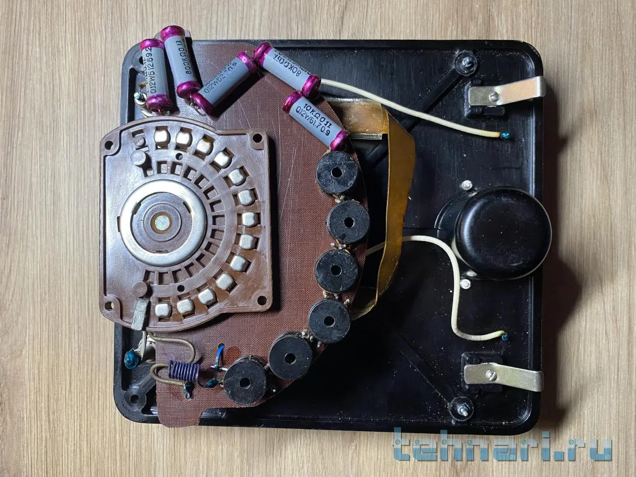

Ампервольтметр типа М231
  • Автор темы Автор темы Spyke
Вот эта катушка и есть сопротивление, про которое все говорят.
только что оно дает? я и в обход его прозваниваю и стрелка не отклоняется, оно же там не просто так стоит
Обратите внимание на подвес головки, выводы обмотки головки в виде спиральной пружинки. Зачастую проблема в их обрыве
Обратите внимание на подвес головки, выводы обмотки головки в виде спиральной пружинки..
Именно по ним напряжение подводится к катушке рамки, вот наглядный чертежик. Сопротивление последовательно с рамкой ограничивает ток через нее. Для чистоты измерений, которые Вы сейчас делаете, как минимум один проводок, идущий к головке, нужно отпаять.
    35.3 KB · Просмотры: 26
отпаял два провода, на одном осталась одна катушка на 250ом. прозванивать я мог либо с ней либо без нее и он не прозванивается, но самое интересное то, чтовидно очень тонкую нить которая идет до рамки с двух сторон, то есть казалось бы что обрыва нет, тем не менее, либо я не так прозваниваю.
Вы с устройством рамки разобрались? Как к ней напряжение подводится понятно? Через спиральки-пружинки. Ищите на них место припайки выводов катушки. Если обрыв есть, то он 100 % в месте пайки.
