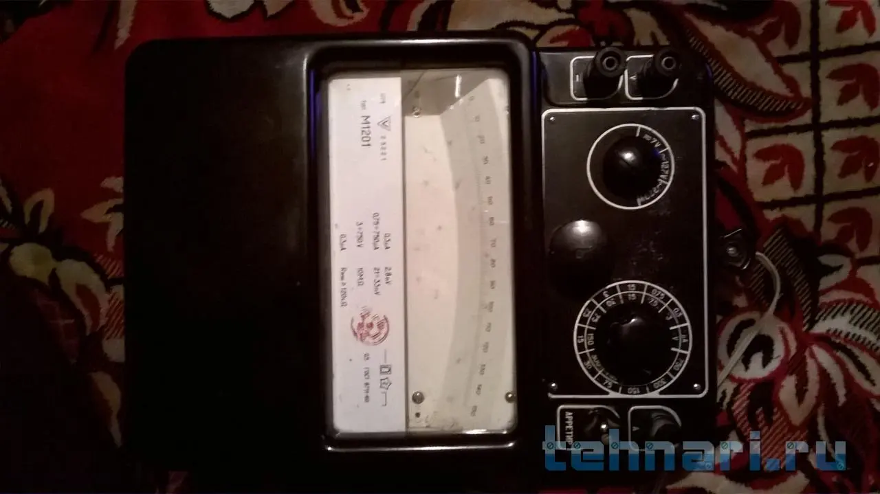

Стесняюсь спросить, а название правильно написано ?ампервольтомметр М 1201.

Ну что же оно такое некачественное? Сделайте еще одно, но при нормальном освещении.

Класс 0,5, для 71 года шикарный!Не очень представляю себе, где бы его можно было использовать в быту. По-моему, прибор сугубо лабораторный.

Так и должно быть. На фото, рядом с обозначением системы прибора, есть прямая черточка, типа тире. Она обозначает что приборНо включаю в сеть ничего не работает.
постоянного тока и напряжения

Спасибо Вам.Гальванометр М 1201 называется)vasil6, Вот его описание:
Нет-нет, Гена, этот зверь предназначен для включения в сеть. Там зайчиковая шкала, и при включении должна загореться лампочка и дать световой кружок на шкале. Перегорела, видать. Или прибор был уронен и у него нить подвеса зеркальца повреждена.Так и должно быть. На фото, рядом с обозначением системы прибора, есть прямая черточка, типа тире. Она обозначает что прибор
