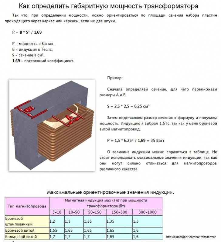

мощность транса можно только расчитать! а амперметром почти невозможно вычеслить мощьность транса! :)
Мощность трансформатора определяется размерами сердечника.

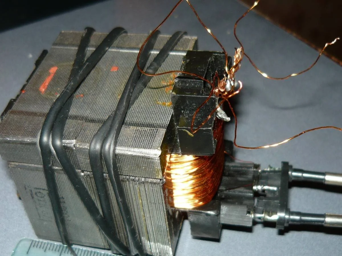

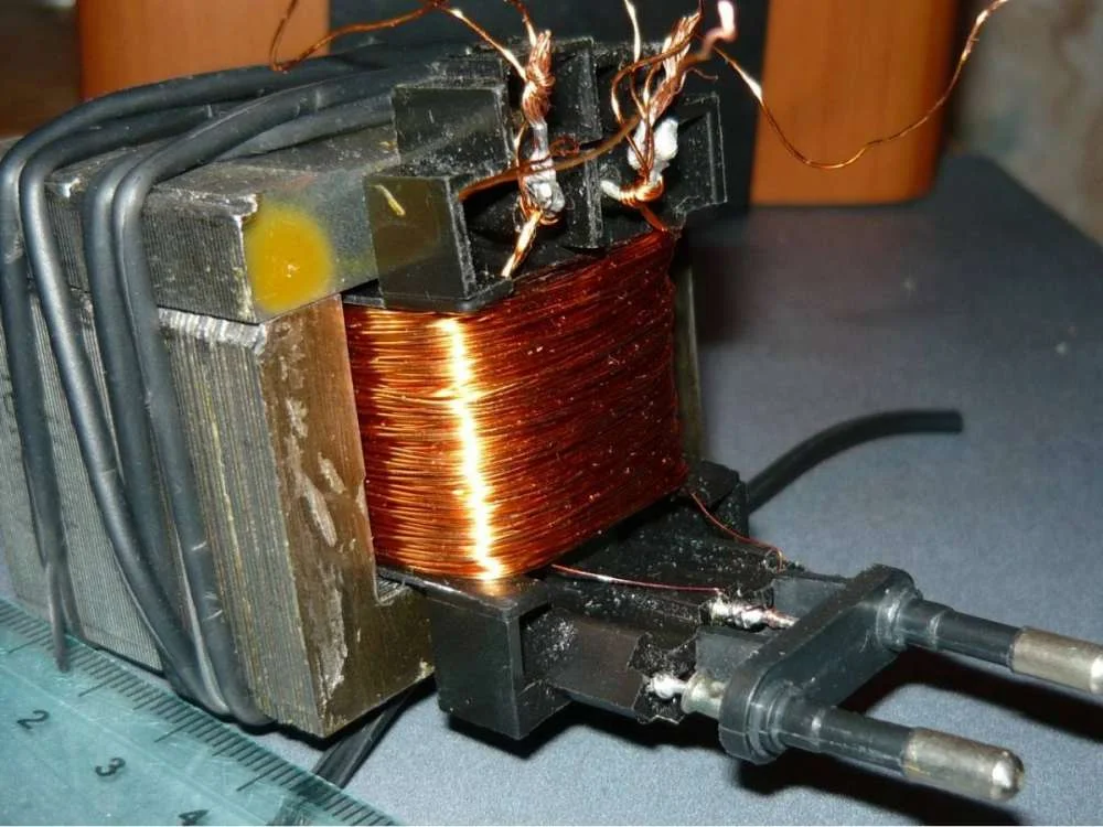

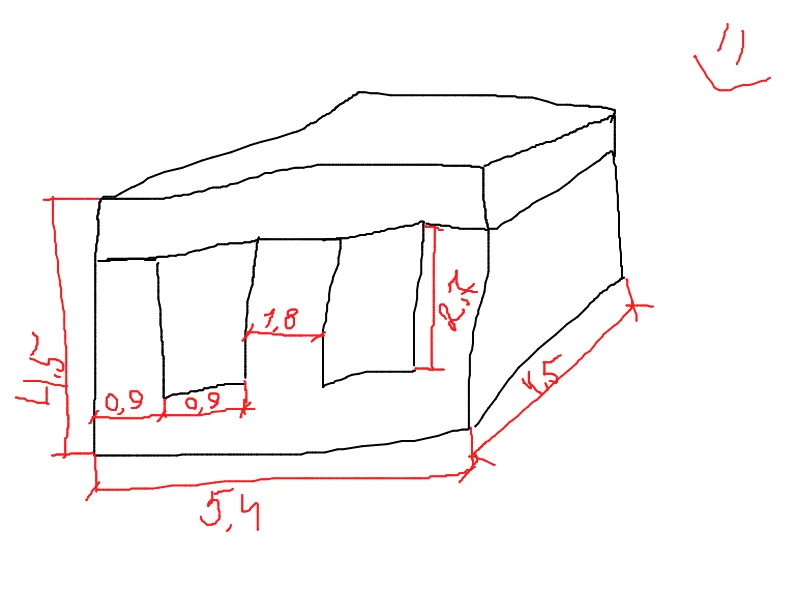

ладно)) просто собрал транс и хотел узнать что на его основе можно собрать усилок там или еще чего.. а для этого нужно знать сколько точно молока и какой жирности он дает =D ..
Ну вот и расскажи о нём очень подробно, желательно с фотографиями. И в советах просто купаться будешь. Народ на форуме отзывчивый, помогут обязательно.
спасибо)
но не уверен что помогут) что называется " я его слепила из того что было ")
при его создании я руководствовался лишь своим чувством "ПРЕКРАСНОГО" )ахха
не прибегая ни к камим вычислениям) опытный образец) так сказать)однако он не плохо работает и совсем не греется.. вот только одна беда)) я теперь просто не знаю какой он мощности))))
И не узнаете ,хотя специалисту достаточно посмотреть на трансформатор и с небольшой ошибкой определить какой жирности у него молоко.А вообще мощность тр-ра определяется только расчетными методами с учетом множества факторов ( тип и сечение железа,его форма ,тип и сечение провода, температурный и эксплуатационный режимы и т. д. ) Подключаясь так как это делали Вы можно определить только ток шунта прибора, не более.Удачи.
    60.6 KB · Просмотры: 123
о здравые предложения пошли))) спс))
хотя говорят погрешность такого измерения до 50% может доходить))
вот )))) вторичная обмотка х3 при запараллеливании дает 30в :tehnari_ru_038:
