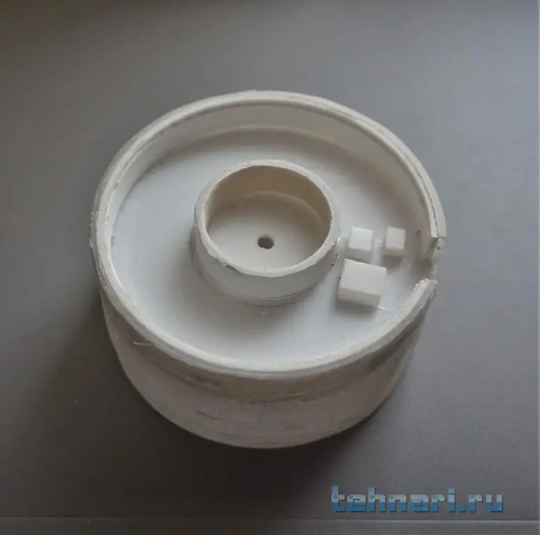

Как видно из рисунков, конструкция станции имеет довольно простой вид, без всяких видимых наворотов. Перегнав в масштаб 1:35 указанные размеры станции, я прочертил ее эскиз и началось действие. Для формования цилиндрического корпуса станции подходящего пузырька-бутылочки не нашлось, поэтому пришлось клеить цилиндр из ленты полистирола толщиной 0,3мм (что оказалось под рукой), используя в качестве болванки банку с питьевой содой. Лента была смазана клеем, плотно намотана на болванку и закреплена малярным скотчем. После часовой просушки в цилиндр был вклеен диск, вырезанный из листового пластика и заготовка на болванке (банке) отправилась на суточную сушку на радиатор батареи отопления.

Из листового пластика, в соответствии с эскизом станции, была вырезана верхняя крышка и соединена с цилиндрическим корпусом станции.
А далее начнется заполнение начинкой внутреннего объема корпуса и крышки станции.

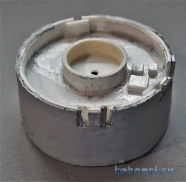

Перед установкой панелей солнечных батарей вся внешняя цилиндрическая поверхность корпуса зашпаклевана и корпус отправился на сушку.

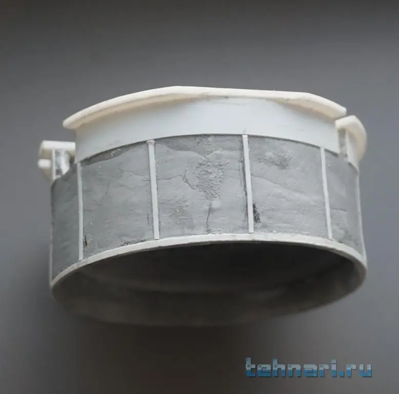

0,3мм пластиком на корпусе станции оконтуриваются места установки панелей солнечных батарей.
    34.1 KB · Просмотры: 72
    34.8 KB · Просмотры: 54
После чего в них вклеиваются распечатанные на фотобумаге и вырезанные в размер панели с рисунком. В завершение операции верхняя часть панелей закрывается фигурной планкой.

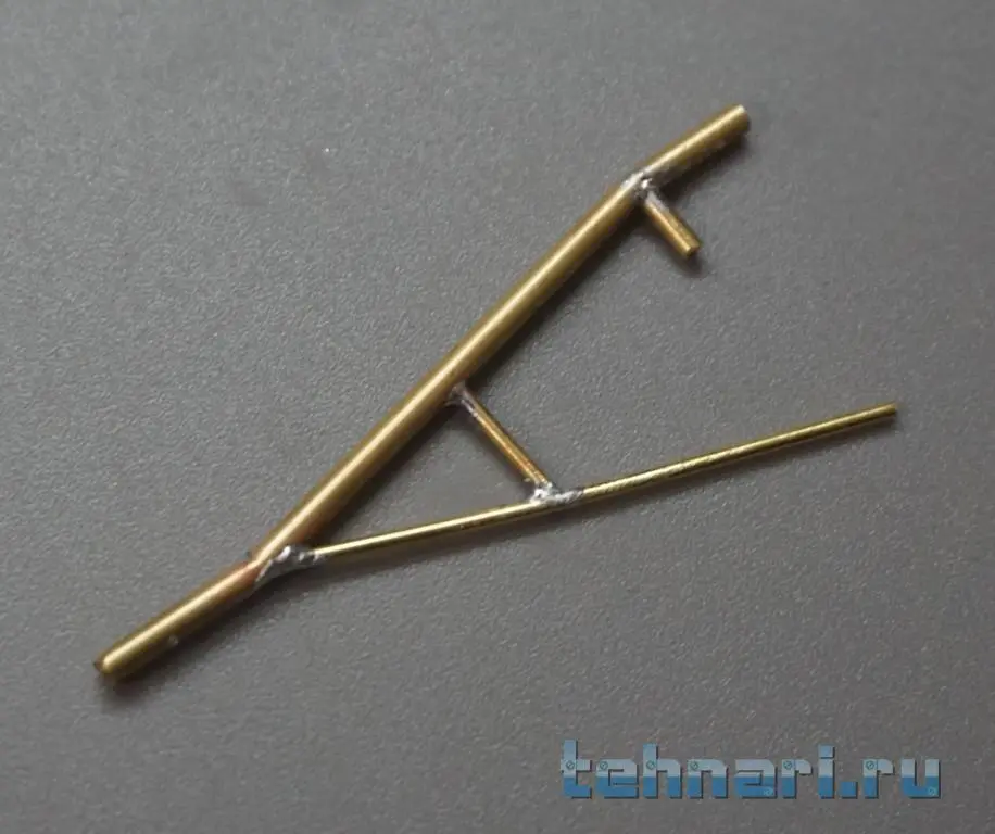

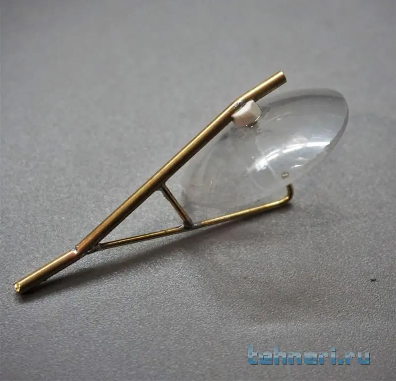

Продолжается комплектование корпуса станции элементами конструкции. На очереди комплекс радиосвязи, состоящий из остронаправленной и всенаправленной антенн, установленных на едином держателе.
Для начала из поделочного шара вырезается зеркало остронаправленной антенны и производится комплектование набора держателя заготовками из латунной трубки Ф 1,1мм, 1,6мм, 2,1мм.
    53 KB · Просмотры: 23
    49.7 KB · Просмотры: 18
После чего производится последовательная пайка элементов конструкции держателя антенн.

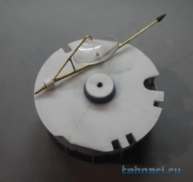

Вначале на держатель устанавливается зеркало остронаправленной антенны.

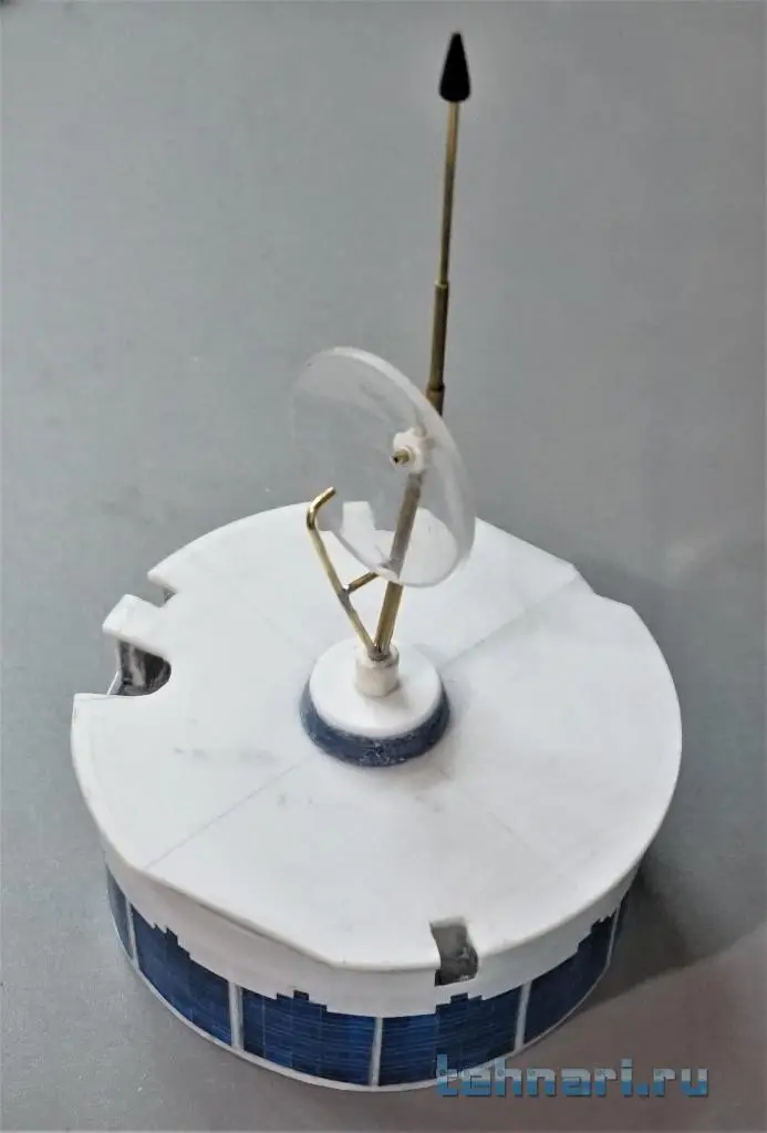

После чего собранный держатель с антеннами устанавливается на корпус станции.

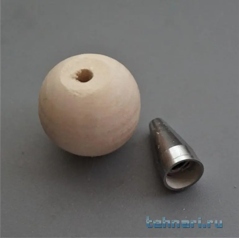

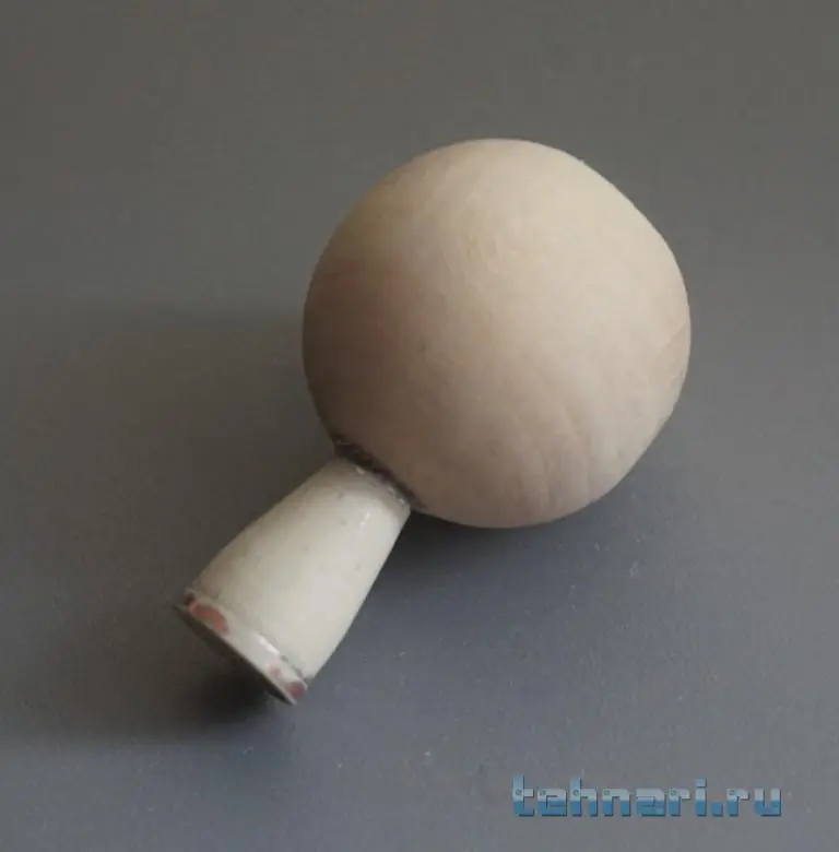

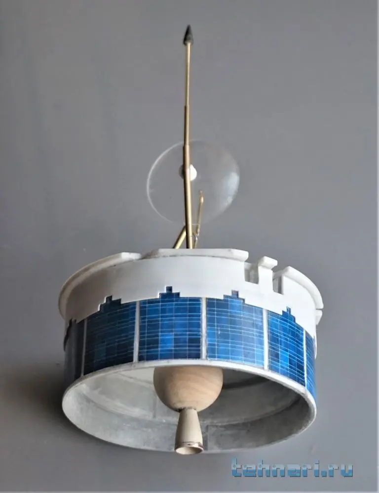

Для имитации корпуса твердотопливного тормозного двигателя взят поделочный деревянный шарик Ф20мм, сопло проимитировано наконечником от шариковой ручки. Шарик просверлен, в него вклеено сопло и двигатель установлен на корпус станции.
