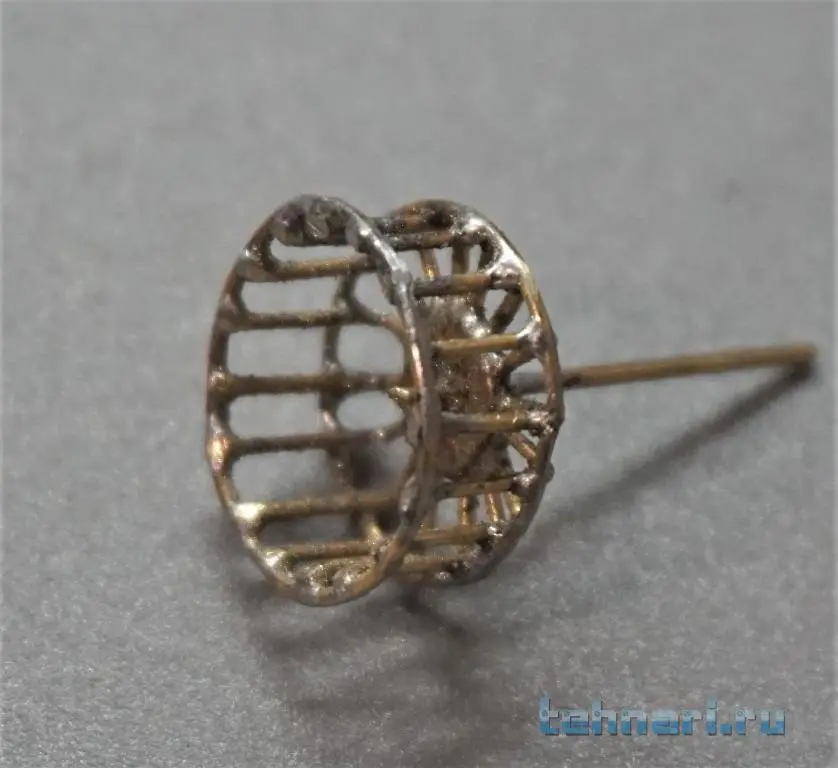

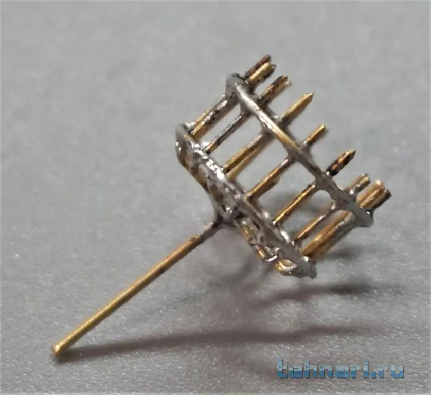

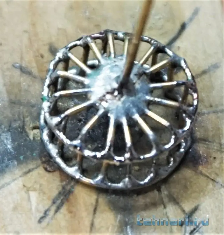

Чего то не глянулась мне с утра антенна радиолокатора, решил сделать новую.
На этот раз в ход пошла латунная трубка Ф0,7мм. На простейшем кондукторе были разложены составляющие элементы конструкции, а затем спаяны. В заключение операции на полученного "ежа" было припаяна пара замыкающих колец, лишние концы "колючек" обрезаны и зачищены.

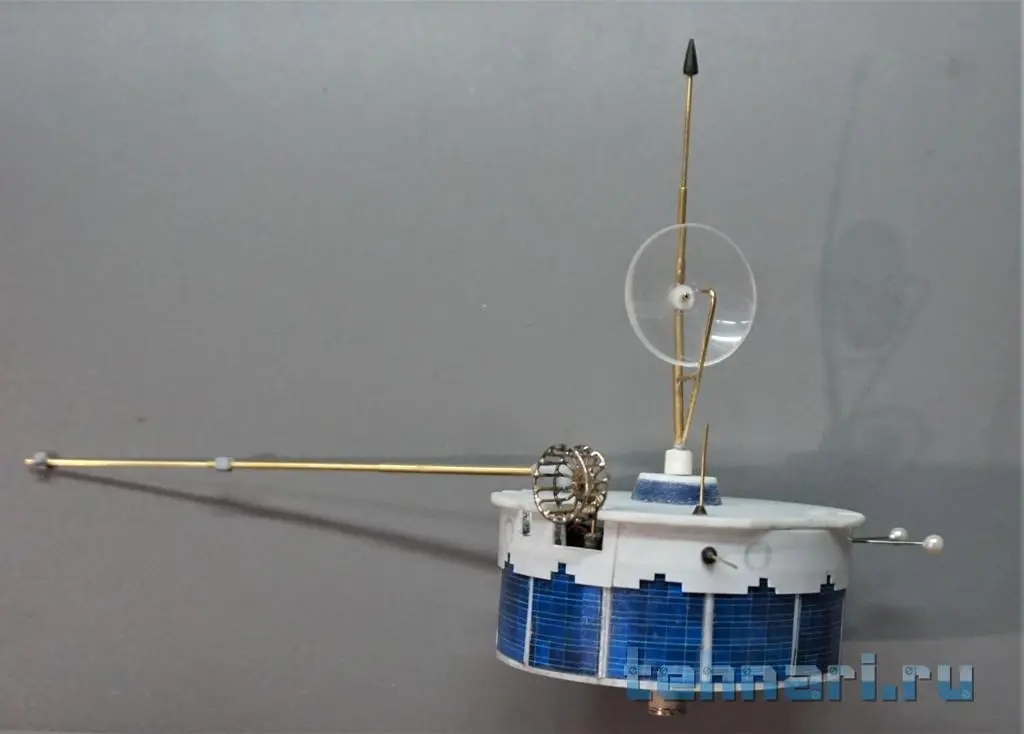

Получилась уже более похожая на оригинал антенна, которая была установлена на корпус станции.

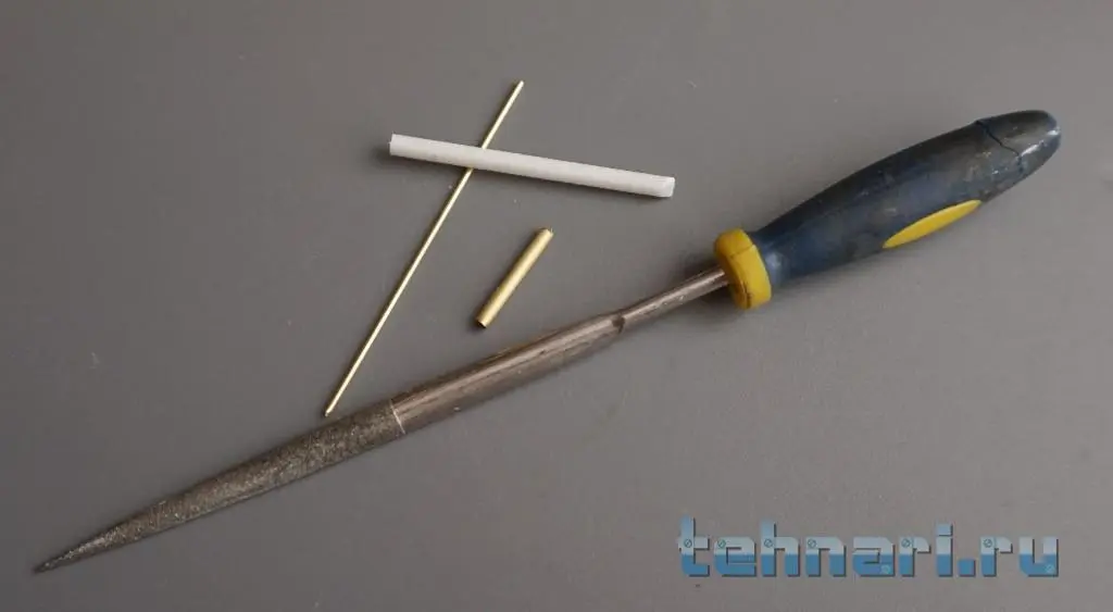

Из подручных материалов-листовой пластик, литники, теннисные шарики, колпачок от бутылька - нарезаны детали приборов и экрана на двигатель.

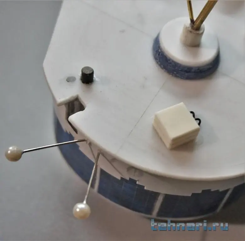

После чего на корпус станции установлены собранные датчики системы астроориентации, анализатор состава плазмы, ионный спектрометр, инфракрасный радиоизмеритель.

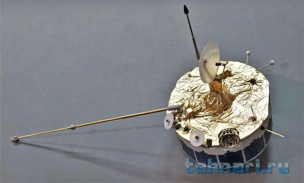

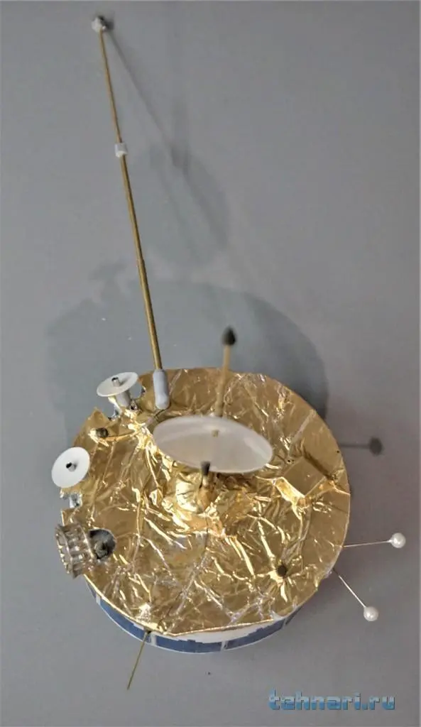

Завершилось новогоднее застолье и после него в руках оказался материал, который был мне необходим для имитации золоченой лавсановой пленки , являющейся внешним слоем экранно-вакуумной изоляции, покрывающей поверхность станции. Данным материалом оказалась золоченая фольга с оголовков шампанского. И сегодня она уже пошла в дело. В итоге получилось вот такое покрытие ЭВИ верхней части модели станции.

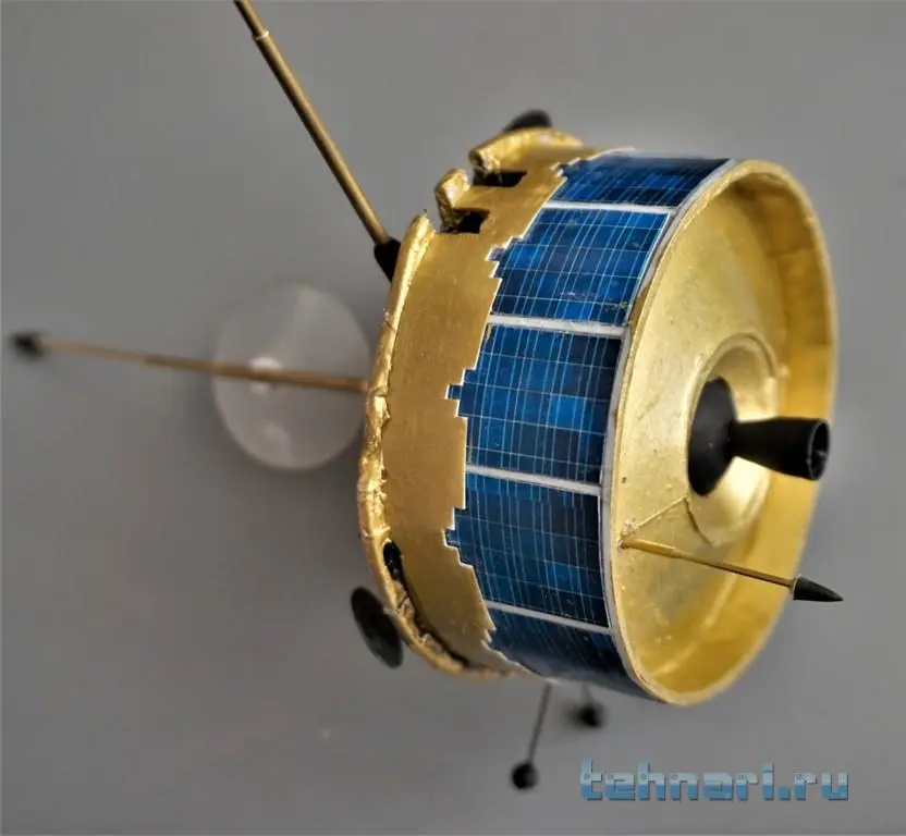

Из листового пластика склеена коническая "юбка", прикрывающая заднюю часть станции и двигатель. Произведена покраска кистью в "золото" боковой поверхности корпуса станции, после чего в заднюю часть вклеена "юбка". Затем произведена покраска кистью в "золото" юбки и в черный цвет-корпус двигателя и сопло.

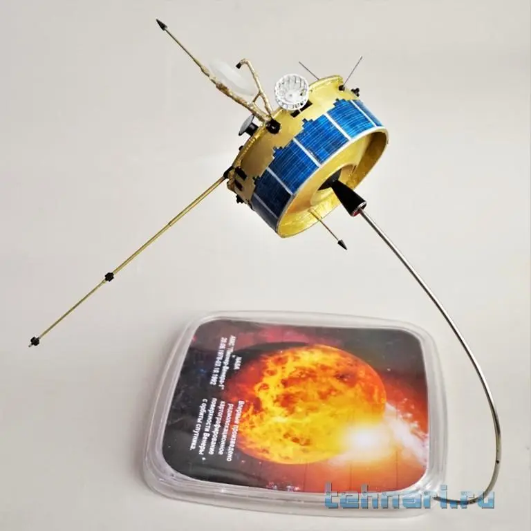

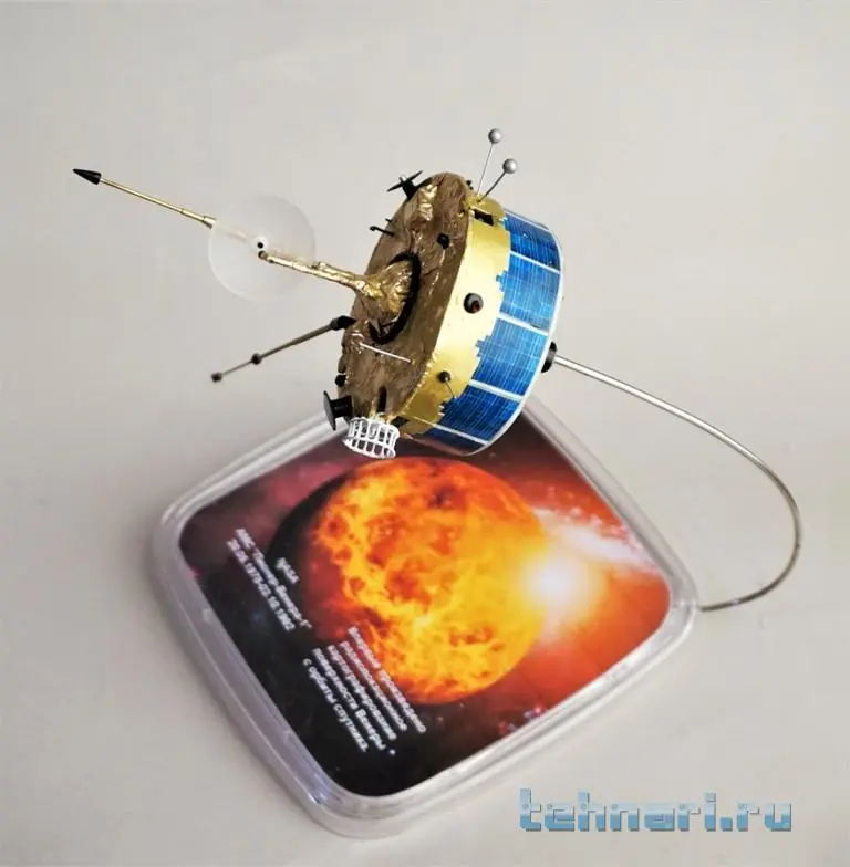

В итоге получилась вот такая модель амс "Пионер-Венера-1", выполнившая первое радиолокационное картографирование поверхности Венеры с орбиты ее искусственного спутника.

Закрепляем модель на подставке и устанавливаем на полку.
