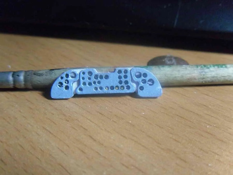

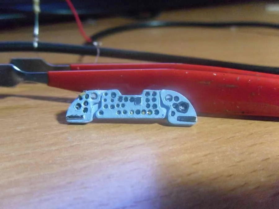

Ну что ж, я решил сделать нормальную панель, тем более что в кабине будет полная подсветка. Вот эта панель - это пятая по счету, но на мой взгляд очень даже ничего. На фото не видно, я затянул отверстия под приборы жидким стеклом, теперь они переливаются как настоящие...
Да ты прям ювелир:D А из чего делаешь?
Это крышки от Доширака, завтра наклею на более плотный пластик, сделаю козырьки и мелочь разную, потом подсветку начну городить.
Как же ты такие мелочи делаешь, а? Уважуха моя тебе, Денис :)
Понятно, из подручных материалов:D Классно.

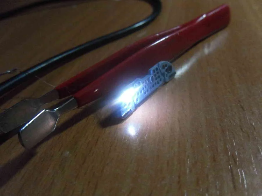

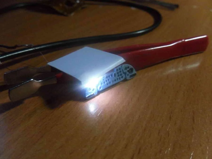

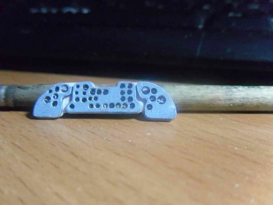

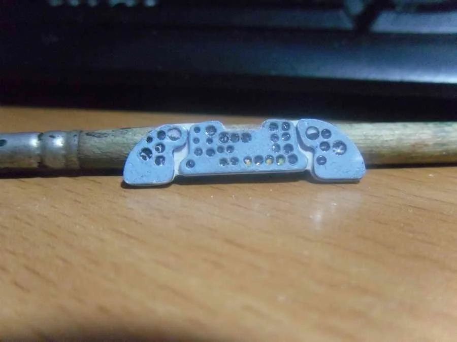

Дополнил панель приборами, ну и начал делать подсветку. Прошу не ругаться, очень сложно сфотать панель с работающим диодом...

А почему свдодиод один и скраю? Я бы на твоём месте купил ленту из белых светодиодов и поставил 2-3 штуки за панелью, либо раскурочил дисплей от мобилы и вынул оттуда рассеиватели и мелкие светики.
Влад это и так из мобилы, их два по краям будет. Просто пробный вариант. Что касается ленты, то в наших двух магазинах просто нет мелких светодиодов, я на Ан-12 кое как достал мигающий диод, пол магазин перерыли, а в ремонтах сотовых зажали платы, только одну выклянчил, вот так.

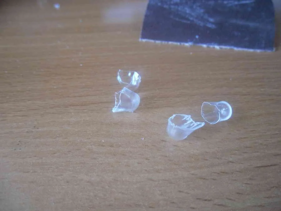

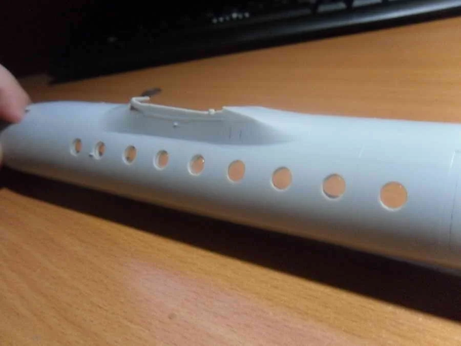

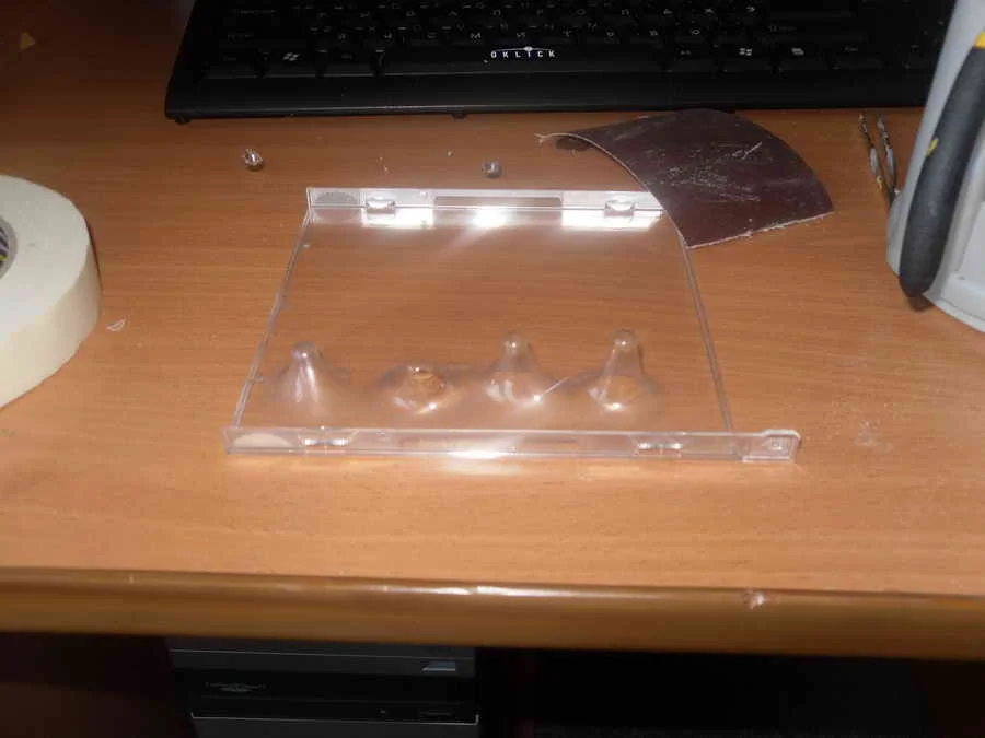

Часть фюзика, где кабина пилотов, я задул серым цветом, но встал вопрос, как сделать иллюминаторы? В наборе они даны плоскими стекляшками, толщиной меньше миллиметра, да и диаметр иллюминаторов был меньше, чем отверстия в половинках фюзика. подсказали сделать из прозрачной смолы. Первый опыт остекления, как и первый блин, не получился. Нет затянуть иллюминаторы получилось, просто они получились не одинаковые, да еще и с пузырьками. Оказалось надо очень медленно замешивать смолу, тогда не будет пузырьков. Так я и сделал, а форму придал очень просто, пока смола не застыла потихонечку дул на каждый иллюминатор.

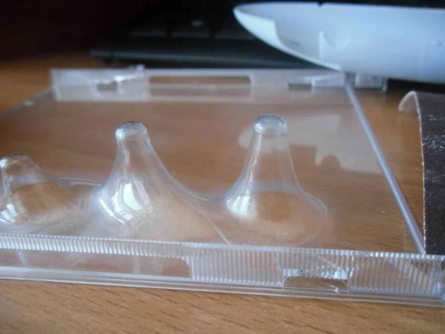

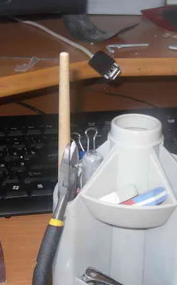

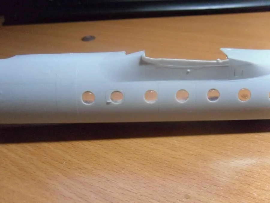

Парни, все же смола меня тоже не устроила, видимо совсем привереда стал? Решил я попробовать выдавить из прозрачного пластика иллюминаторы. Первое, что нужно сделать болванку, матрицу, взял обычную кисточку отметил по отверстию иллюминатора, обрезал и придал нужную форму...
    12.3 KB · Просмотры: 119

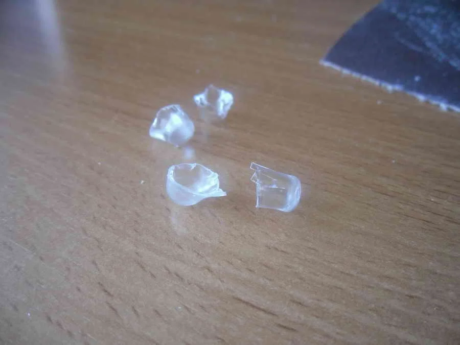

Далее, взял прозрачную часть от СД бокса и начал пробовать, пока не добился что нужно... и обрезал будущие иллюминаторы..
    29.6 KB · Просмотры: 183
    34.5 KB · Просмотры: 143
    31.3 KB · Просмотры: 142
    33.6 KB · Просмотры: 182
Ну и потом подгонял все в отверстия и закрепил супер клеем... Вот что вышло...
