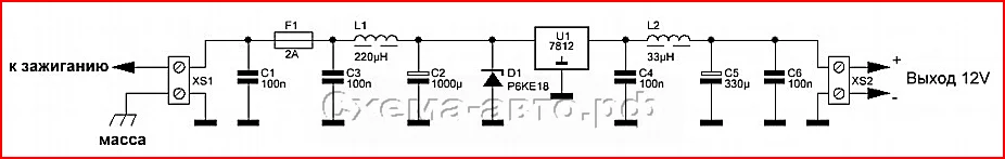

Приветствую! Прошу помощи! Как я понял это защитный диод. Подскажите пожалуйста его аналоги. Буду безумно благодарен!
Его аналогом будет любой диод его класса с подходящим напряжением и силой тока. Если это диод.
Побольше бы аналогов. Так как диодов p6ke у нас вообще нет:(
Я сейчас посмотрел, там минимальное напряжение открывания 16в.
А у меня в схеме... А в общем вот схема. Автомобильный стабилизатор.

Эта деталь называется СУПРЕССОР. Защищает от кратковременных выбросов напряжения, при долговременом перенапряжении наступает пробой. Посмотрите более распространённый - 1,5КЕ18С(СА).

Можно ли заменить супрессор обычным выпрямительным диодом?
Нет, нельзя. Особенность супрессора - выдерживать кратковременно значительную мощность при превышении напряжения открывания.
По сути это очень мощный стабилитрон. Лучше попытаться поставить мощный стабилитрон, напряжение открывание которого меньше применённых электролитических конденсаторов, например отечественный Д816А. У 7812 максимальное входное напряжение 35 вольт, если не ошибаюсь.

У меня будет 7805.

Диод защитит в единственном случае, при переполюсовке. Супрессор в этом отношении более универсальный вариант, спасёт и от переполюсовки и от превышения напряжения. В обоих случаях аварийных ситуаций, за время когда рассеиваемая мощность супрессора не выходит за максимальные пределы, он успевает пережечь предохранитель и остаться живым, особенно когда номинал предохранителя не велик.
Устанавливать его необходимо сразу за предохранителем, до дросселя.

То есть схему нужно подредактировать?
И поставить его перед L1?

Его и нужно ставить перед L1, чтобы лишний раз не насиловать дроссель.

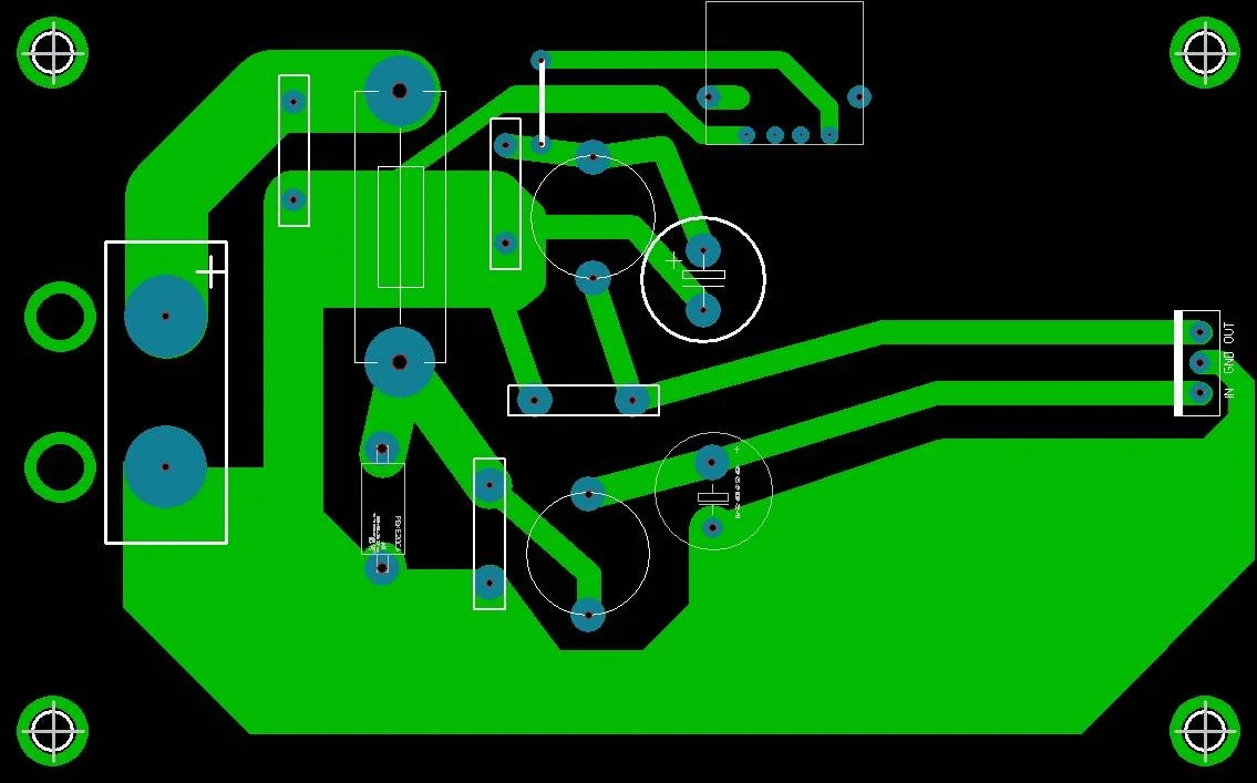

Вот такая печатка вышла. Справа место под радиатор.
Скажите: верно ли? Никаких лишних перемычек нет?

Если есть замечания-подредактируйте пожалуйста!

Предохранитель лучше применить внешний. От применения 78хх в Вашей схеме придётся отказаться, нужен импульсный преобразователь, например МС34063 с внешним ключём или отечественный К1155ЕУ2.
Чтобы было понятно. Встроенная защита 78хх ограничивает ток на уровне 1,5 ампер.
Рассеиваемая мощность стабилизатора будет равна: 2А*(14,4-5)В=19 ватт. При такой мощности площадь радиатора становится непомерной, плюс проблемы отвода тепла из подкапотного пространства.
Спасибо! Всё понял. Но вообще печатка верная?
Понравилась MC34063. Попробую разобраться!
