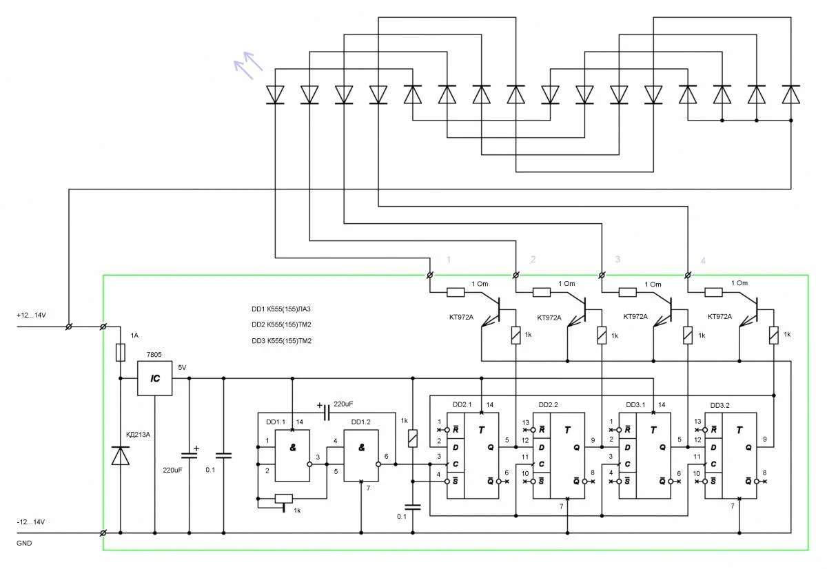

-а как по Вашей схеме мне сделать печатную плату, если Вам не трудно, можно печатную плату вашей схемы
-можно ли навесным монтажом перепаять все это
-или есть какието програмы чтобы вел туда схему а она тебе выдала схему печатной платы
-на Вашей схеме есть квадратик в нем написано IC а сверху 7805, я так понимаю это стабилизатор напряжения на 5 вольт, правильно я понял?
- могли бы все номиналы деталей вашей схемы, мне не понятно какой мощности резисторы обазначеные 1 Om, какой переменый резистор на 1 k, какие конденсаторы, я так понял там два электролитических обозначеные 220uF , какие применены в вашей схеме светодиоды(их маркировку), если что я написал неправильно, ну что ж я чайник в этом деле, но хочется освоить всё это.
Ultras а Вы мне можете помочь со схемой что в 18 посте моей темы
К сожалению не могу помочь извини, может кто из ребят отзовется, на это есть две причины, первая на работе, в связи с переездом и сменой лицензиата. Вторая, я рисую в простом графическом редакторе Paint Pro, я не пользуюсь программой LAY, как сейчас принято, все ровно придется перерисовывать в LAY.
Можно, я по 32 микросхемы собирал навесным монтажом, но для этого нужен очень большой навык. Я больше предпочитаю навесной монтаж, всегда можно исправить ошибки легким движением руки и паяльника. Да и навесной монтаж надежней.
Программы автомата нет, только все по готовым шаблонам, а разводку все ровно рисовать.
Это правильно 5 вольт для микросхем. Можно использовать обыкновенный параметрический стабилизатор, резистор (620-680 Ом) -стабилитрон (5В 0.5Вт) -транзистор (КТ503, КТ815, КТ817, КТ805 ...(М), и т.д. или аналоги, с такими транзисторами проблем нет.
Резистор маломощный 0.25-0.5 Вт, но это для четырех светодиодов собранных в последовательную цепь. Не знаю какие будешь применять, да ты и сам еще не знаешь, а резистор можно высчитать здесь ... Расчёт резистора для светодиода ... Конденсаторы 0.1 - это тоже uF, только десятая часть и не электролиты. Подстроечный резистор 1 kOm маломощный, чем меньше размер, тем лучше, это регулируется скорость переключения светодиодов. Светодиоды тебе выбирать самому, их очень много. Не бери мощные светодиоды, нет смысла. Я бы наковырял просто из светодиодной ленты ... :)

- и немного уточните пожалуйста, навесным монтажом это я себе представляю когда все выводы между деталями перепаиваются с помошью тонких проводков согласно схеме, или например распустить медный провод и использовать жилы этого провода, правильно это будет? или есть какойто другой способ этого монтажа?
большое Вам спасибо что откликнулись, учту Ваши советы при изготовлении своих ангельских глазок,
Правильно понимаете,проводками точно по схеме.Я по молодости делал так брал коробку вырезал по типу платки и навесным паял.Плюс в том,что не надо ни чего держать,сделал гвоздиком отверстие вставил конденсатор допустим,отрезал проводок и припаял,провода обычно брал МГТФ,мягкие и паять одно удовольствие.Коробка любая из под пицци допустим.
