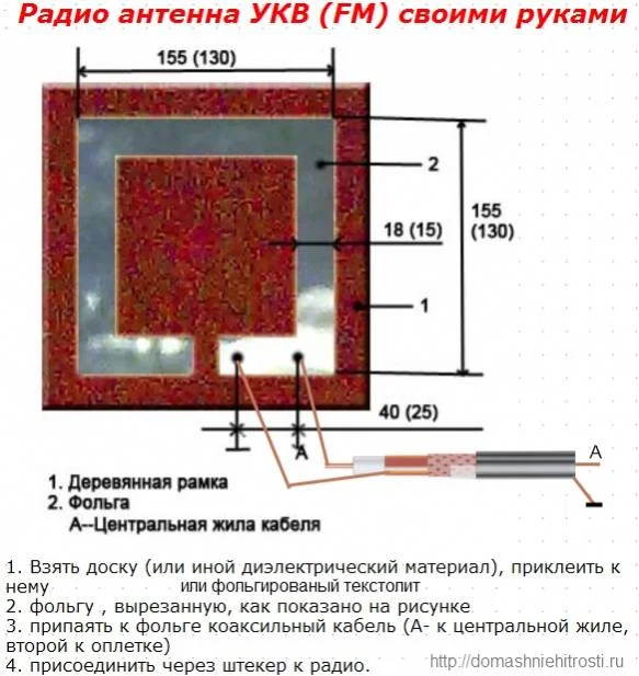

Попробуй сделать такую антенну

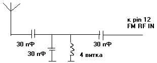

Вот схема входного фильтра китайского FM приемника.
